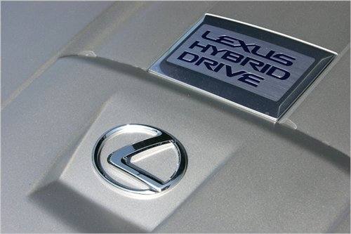

    第二种方案称作“串联混合动力”,燃料发动机不负责直接驱动车辆,只带动发电机发电,电力再通过电动机转化为最终的动力。由于发电效率的原因,这种方法并不适合高速行驶。反之,电动发电机的扭矩输出是没有曲线的,也就是说只有0和1两种状态,一旦开始运转,便能保持恒定的最大扭矩输出。所以在需要频繁加速时,它的有点就会显现出来,适合在城市中行驶,也可用于对扭矩需求较高的特殊军事用途。雷克萨斯使用的混合动力系统属于第三种,可以叫做“动力分流式”。
奢华不铺张 试驾顶级混合动力LS600hL 汽车之家  奢华不铺张 试驾顶级混合动力LS600hL 汽车之家
『动力随使用环境,有多种变化』
    雷克萨斯这种系统首先需要增加127公斤的负重。内燃机产生的动力一部分直接作用于驱动轮,另一部分则带动发电机。在车辆行进时,电动发动机会协助内燃机工作,同时内燃机的一部分动力用于带动发电机,产生的电能贮存在电池内。

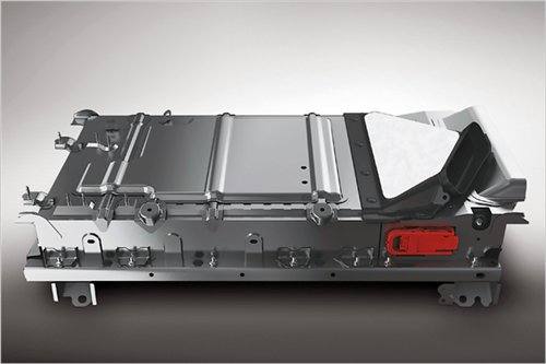

『驱动系统的重要组成部分——高性能镍氢电池』
    在起步或低速行驶时,只有电动机单独工作,随着速度升高,内燃机才开始启动。此时一部分动力再度流向发电机,为电池进行充电。在车辆减速或刹车时,能量采集装置也能有效的回收多余的能量,转化为电力保存在电池中。

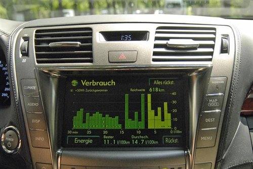

    LS600hL在城市路况中的油耗水平也令人惊奇,百公里只要11.3升,对于一部2.5吨的豪华轿车来说,简直是不可思议。同等级的德国车的油耗都在20升以上,是它的一倍之多。因此雷克萨斯每公里产生的CO2也只有219克,而德国对手都介于330到348克之间。
