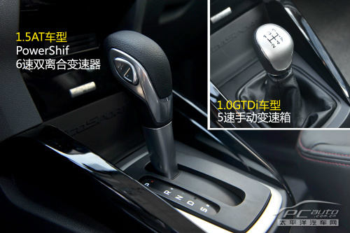

  1.5升车型均提供了手动和自动变速箱,值得一提的是,自动挡采用了6速双离合变速箱,希望嘉年华也能尽快跟进。而1.0GTDi车型则只有手动挡,选择的局限性很大。

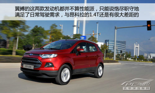

  翼搏的这两款发动机都并不算性能派,只能说恪尽职守地满足了日常驾驶需求。在这方面,它很难对昂科拉构成威胁,毕竟昂科拉配备的是1.4T发动机,翼搏更倾向于性价比和实用性。

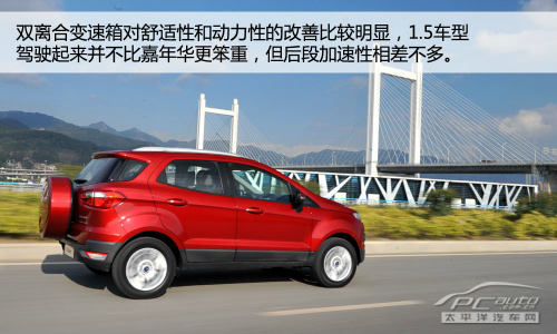

  从嘉年华的角度而言,翼搏的1.5车型显然是要平顺多了,动力的衔接也更加顺畅,这是嘉年华那4AT很难达到的表现。但是,动力性给人的主观改变并不明显,毕竟排量有限,而且翼搏的车重也更大,所以驾驶起来和嘉年华的感受差不多。

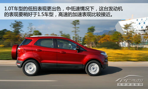

  1.0GTDi车型由于采用了手动挡,反而显得更灵动一些,涡轮增压发动机在低扭时的表现还是有亮点的。中低速情况下,这台发动机的表现要稍好于1.5车型,高速表现接近。从这方面来看,1.0GTDi是有取代1.5升发动机的资本的。

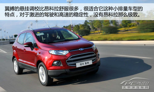

  从调校风格来看,翼搏更注重舒适性。在经过颠簸路面的时候滤震效果要比昂科拉好很多,而昂科拉属于那种早年宝马的感觉,就像装了一套没有阻尼的避震一样,非常颠。当然,我们也要看清事情的两面性,不够舒适的悬挂提高了昂科拉在高速行驶的稳定性。对于翼搏而言,毕竟只有两款小排量发动机,所以对于舒适性的重视确实要高于其高速奔跑能力。
