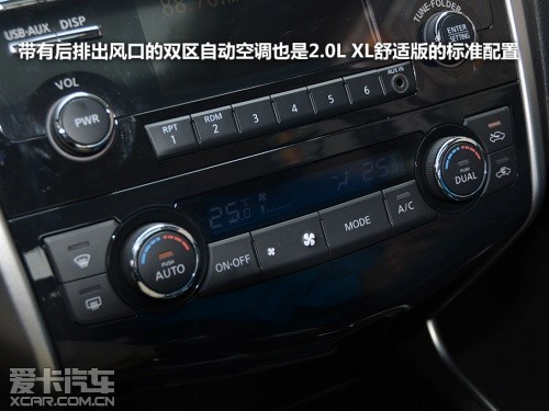

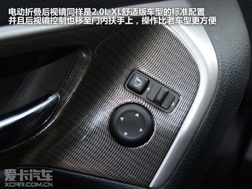

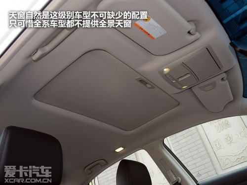

其他的细节配置同样非常丰富,自动大灯、电动折叠后视镜、带有后座出风口的双区自动空调、天窗等等配置均出现在2.0L XL舒适版车型的配置单上,对于一辆指导价不足19万元的中级车型来说,这个配置还是颇具吸引力的。

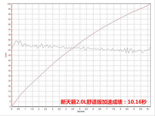

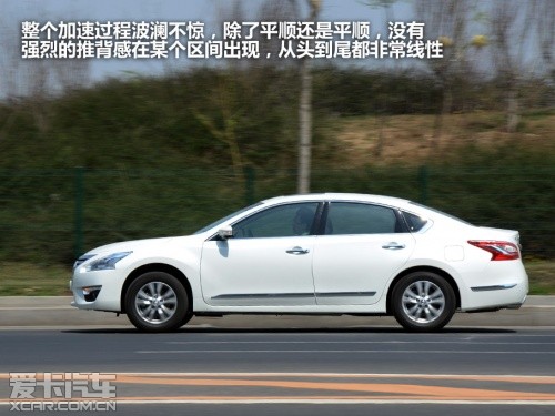

在百公里加速测试中,我们将挡位放在DS,并且开启“Sport”模式。起步的瞬间被一拽,然后马上CVT变速箱就将动力输出放缓,起步阶段甚至车轮甚至没有出现空转。整个加速过程波澜不惊,除了平顺还是平顺,没有强烈的推背感在某个区间出现,从头到尾都非常线性。变速箱在转速到达红线后竟然还有几次类似“换挡”的动作,我们猜测在运功模式下,CVT变速箱会默认模拟出挡位,以增加驾驶乐趣。最终10.16秒的成绩令我们稍感意外,这个成绩优于大多数采用同等排量发动机的中级车型,甚至接近部分采用2.4L发动机的中级车型。

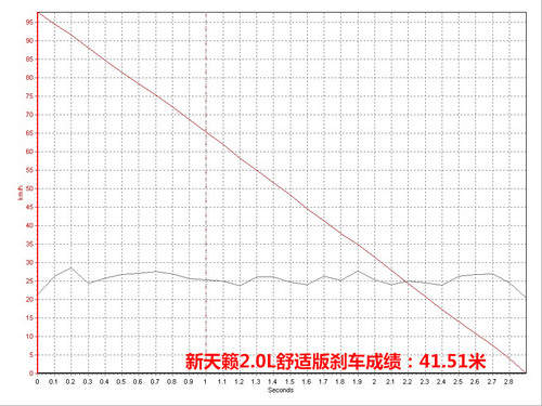

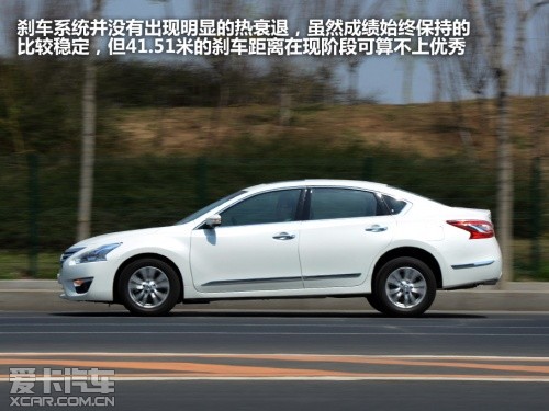

在全力制动测试中,新天籁的车身姿态显得有些夸张,避震器在极限状态下对车身姿态的抑制还有进一步提升的可能。经过了多次全力制动之后,刹车系统并没有出现明显的热衰退,虽然成绩始终保持的比较稳定,但41.51米的刹车距离在现阶段可算不上优秀,只能评价为合格。

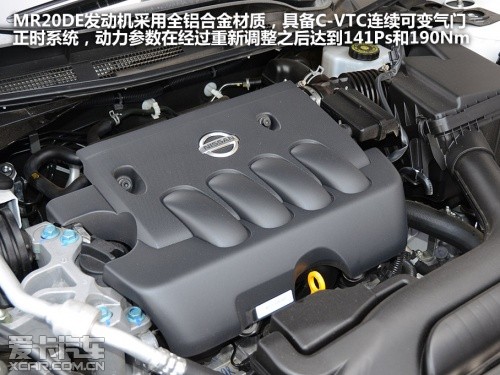

2.0L XL舒适版车型的发动机与老款轩逸车型所采用的是同一型号的发动机,发动机代号MR20DE,这台发动机采用全铝合金材质,具备C-VTC连续可变气门正时系统。动力参数在经过重新调整之后达到141Ps和190Nm,相较老款轩逸车型的MR20DE分别提高了2Ps和1Nm。

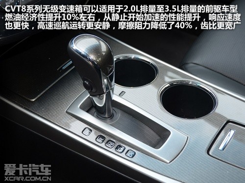

与之匹配的变速箱是来自Jatco的新产品,产品系列为CVT8,CVT8系列无级变速箱可以适用于2.0L排量至3.5L排量的前驱车型。新的变速箱相比老款天籁所用的产品,燃油经济性提升10%左右,从静止开始加速的性能提升,响应速度也更加迅速,高速巡航时的运转更加安静,相比旧的产品,摩擦阻力降低了40%,齿比范围更宽广,同时高速巡航的工作温度得到良好的控制。

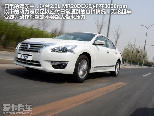

在日常的驾驶中,这台2.0L MR20DE发动机在3000rpm以下的动力表现足以应付日常遇到的各种情况,无论超车、变线等动作都丝毫不会给人带来压力。新的CVT变速箱在传动效率上的提升比较明显。同时动力的提升无论从发动机输出特性还是变速箱的特性上都表现的非常平滑顺畅。

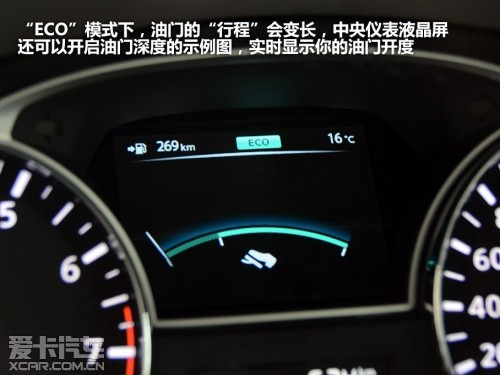

在D挡的普通模式下,油门响应就很积极,也因此新天籁在配合重新调校后的转向系统和避震系统之后会显得十分灵活。如果你更注重经济表现,那么打开“ECO”模式之后,油门的行程似乎被加长了,之前的踩踏幅度只会让新天籁已非常温和的方式起步和加速,需要更多的动力就要将油门踩得更深,而且是ECO模式非常适合拥堵路段,这样会比较轻松,同时还能省下更多油钱。
