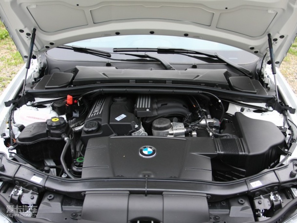

【老款318i配备的N46b20cc发动机】
    虽然全新宝马316i可能比老款318i重上65Kg,不过这区区一个成年人的分量不足以造成巨大差距。何况316i有更加先进的8AT变速箱和Sport +模式,按照老款10.8秒破百的成绩来看,316i进入十秒应该不成问题。所以在对底线的坚守上,N13发动机搭配宝马3系完全合格。毕竟入门车型并不是为了畅快的加速感,出色的燃油经济性和高性价比才是关键。

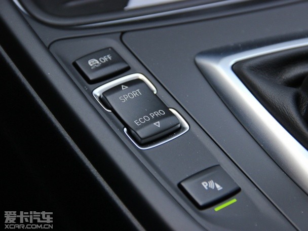

【316i同样可选择Sport +驾驶模式】
