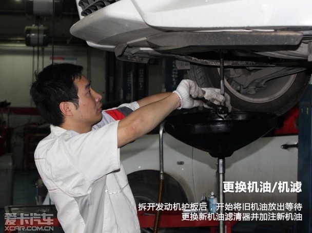

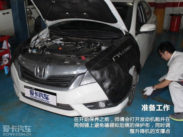

由于我们的试驾车型到手时几乎是一辆新车,当时的总里程不到1000公里。即便到现在为止,总里程也只有4000公里左右。其实在5000km之内进行第一次保养都属于正常范围内,并且首次保养费用方面是完全免费的。首保主要的项目包括更换机油、机油滤清器,此外还有其他各个机械部件的一些例行检查,例如底盘、悬架、发动机内部零件、车胎以及灯光等。

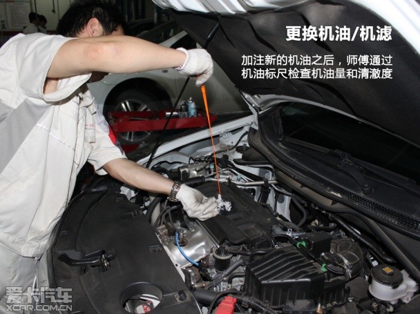

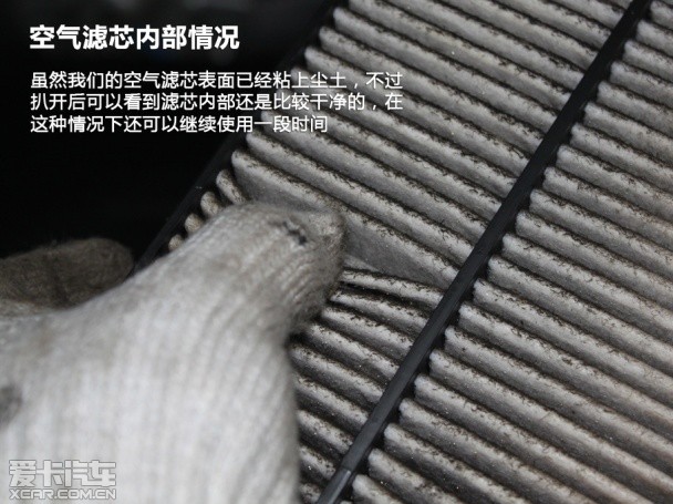

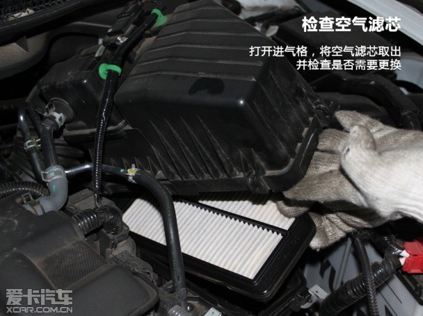

除了保养需要更换的零件以外,师傅还会对发动机舱内部各个部件和管路进行检查,例如空调管路、冷却液、玻璃水、制动液以及变速箱油等等。

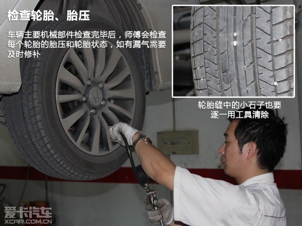

检查完各个机械部件以外,师傅还会对车辆的底盘、悬架和轮胎进行安全检查,查看是否有松动、变形、断裂等现象。另外轮胎的状况包括胎压和轮胎缝隙中的杂物也会一一排查。

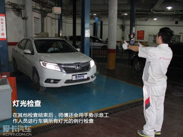

在以上全部项目检查完毕后,最后师傅还会利用不同的手语与另外一名工作人员配合对车辆的所有灯光进行最后检查,包括近光灯、远光灯、示宽灯、雾灯、刹车灯级转向灯等。

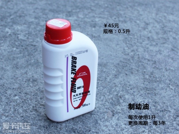

凌派全系采用一款制动油(非矿物油系),规格DOT-4,瓶身上标注的原产地为德国,规格为500毫升。

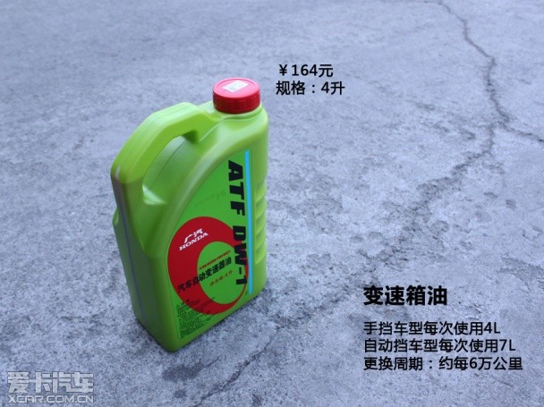

凌派所使用的官方变速箱油也只有一款,适用于手动挡和自动挡车型。不过手动挡和自动挡车型的使用量有所差别(自动变速箱需要更多变速箱油清洗),保养的周期也略有不同。

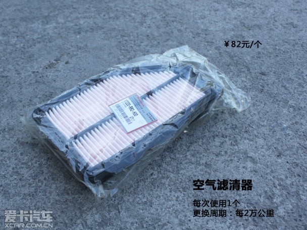

凌派全系使用统一的油性空气滤芯,每次保养时技师会进行例行检查和清洁,正常状态下每2万公里建议更换一次。

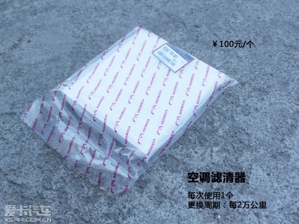

空调滤芯采用正常的白色纸质材质,目测并没有加入活性炭材料,建议每2万公里更换一次。
