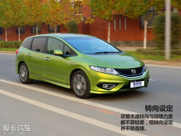

杰德的转向质感在同级的日系家用轿车中算是比较“另类”的,转向与回馈力度都不算十分轻柔,很容易在第一时间给驾驶者传递出转向偏敏锐的信息,但事实上杰德的转向比设定并不够直接,过弯时还是需要对方向盘做出比预想更大幅度的调整。
