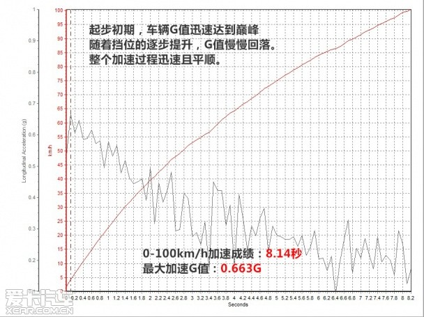

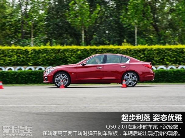

Q50在进行加速测试的时候表现得非常沉稳,转速高于两千转时弹开刹车踏板,后轮出现短暂打滑的现象。在车身姿态方面,Q50起步时车尾下沉幅度非常轻微。不过8.14秒的百里加速成绩,还是让我们对于这辆车的加速能耐有些惊讶,考虑到Q50的体型比起3系与C级大一些,已经逼近5系与E级标准轴距版的长度,2.0T车型加上冷却液、电瓶、机油、驾驶者的重量,早已突破1700公斤,这个成绩已经足够让人满意。

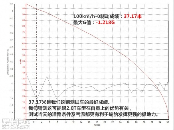

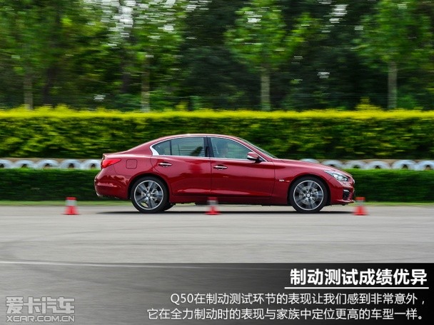

Q50在制动测试环节的表现好到让我们难以置信,它在全力制动时的表现与家族中定位更高的车型一样稳定,且在成绩上有过之而无不及。37.17米是我们这辆测试车的最好成绩。我们猜测这可能跟测试当天的道路条件及气温都有关系,测试当天的各项条件显然更有利于轮胎发挥更强的抓地力。

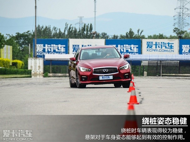

进行绕桩测试时,我们还是需要花一点时间来适应线控转向系统带来的反馈。这是因为一般车在绕桩时都需要将方向盘打到左右各半圈以上,但Q50 2.0T却不需要,只需要半圈就可以完成一个完整的绕桩转向的动作。此外,以我们的经验来看,绕桩的过程中通常会对方向盘进行微调,这种情况在后驱车上特别明显。但有了这套线控转向系统之后,基本上不太需要进行微调的动作。况且,这套系统还可减少驾驶者因为过度修正方向盘所带来的二次失控,令人不得不佩服科技的进步。

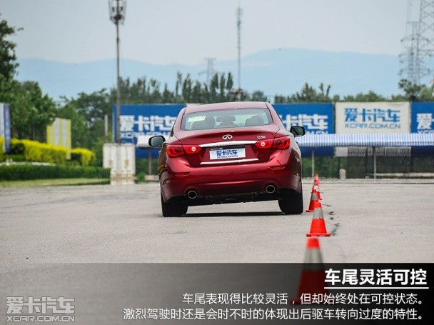

当我们把车辆推向极限的时候,仍可以体会到Q50 2.0T具有非常纯粹的后驱车动态特性。它的车尾相当活跃,在桩筒间快速移动。关闭车身稳定程序后,车辆会在摆动过程中呈现出转向过度的特性。不过,这种转向过度是可控的,并非那种乱甩一气、无法控制的狂暴性格。而当车身稳定程序保持在开启状态时,想要故意破坏车身的平衡性是一件很困难的事情。
