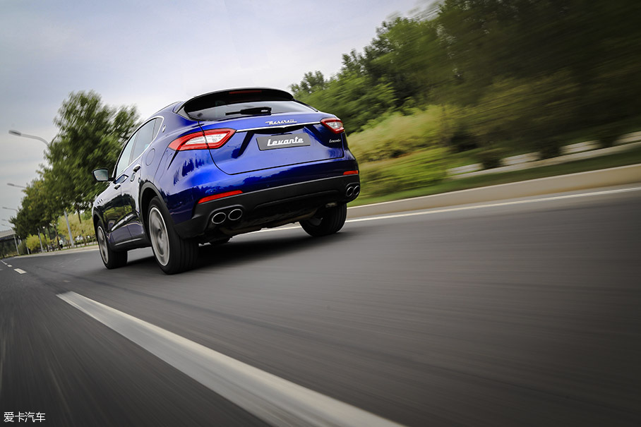

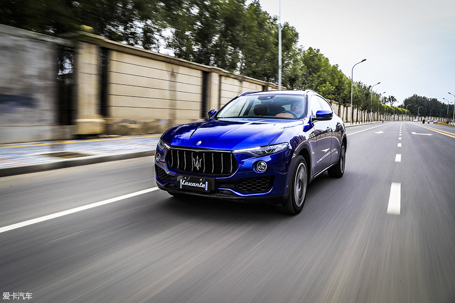

玛莎拉蒂Levante这种出身使得玛莎拉蒂Levante在操控性能上,显得游刃有余。当我真正握住方向盘的时候,虽然视觉很明确的告诉了我“这是一台SUV”,但从其余方面来看,Levante表现的相当“玛莎拉蒂”。
玛莎拉蒂Levante虽然3.0L的排量放在这样级别的车中显得并不是很大,但在实际驾驶中由于双涡轮增压的加持,全程加速感都表现的十分抢眼。并且在高转速区中玛莎拉蒂那特有嘹亮的声线,确实让我肾上腺素激增。
玛莎拉蒂Levante前双叉臂后五连杆的悬挂在任何一个弯角中,都能给予驾驶者强有力的信心。不过你千万不要认为Levante是一台只有运动性能的车型,Skyhook电磁阻尼悬挂显然能够合理的调配运动和舒适之间的平衡。

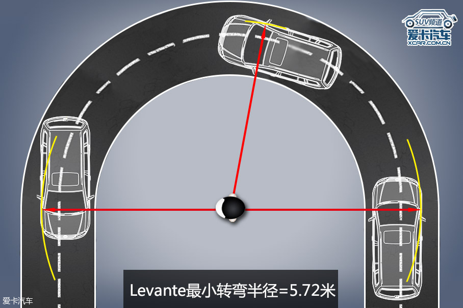

    不过针对车辆的最小转弯半径这一项来看,玛莎拉蒂Levante表现的并不算很完美。尽管玛莎拉蒂Levante有着超过5m的车长,但是5.72米的最小转弯半径已经和兰德酷路泽相当了。

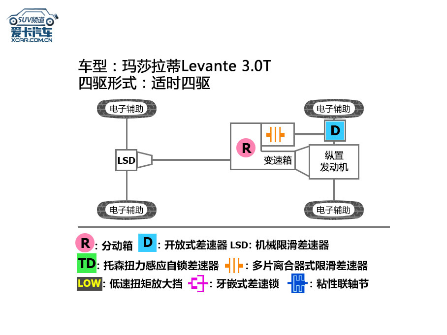

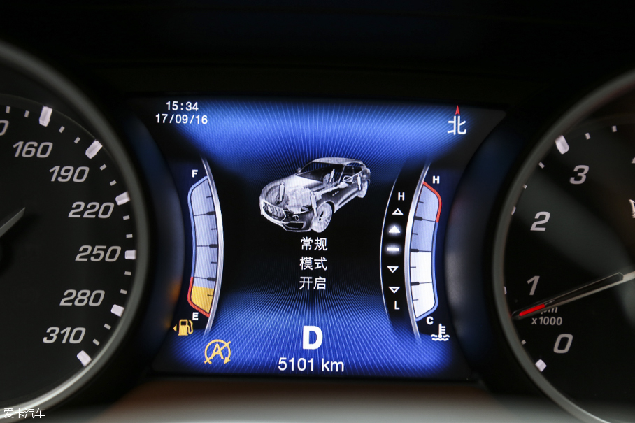

    不知道大家是否还有印象,之前奥迪曾经和菲亚特集团协商,要求后者转让“Q4”的命名权,用来命名奥迪未来全新的SUV车型。这其中菲亚特集团手中的“Q4”就是使用在玛莎拉蒂Levante上面的这套适时四驱系统,该系统为玛莎拉蒂独家所有。从技术的角度来看,这套四驱系统由多片离合中央差速器构成,前桥为开放式差速器,后桥为LSD限滑差速器。
玛莎拉蒂Levante
    这套四驱系统最精妙之处在于它极其繁杂的电子控制程序。这套电子程序可以根据车辆众多的监测数据,判断车辆目前所在状态,来控制四驱系统进行前后轴的扭矩分配。
玛莎拉蒂Levante在正常状态下,车辆会将90%的动力传递给后轮。而在极端状态下,最多会有50%的动力传递给前轴,以帮助车辆脱困。
    在正常状态下车辆会按照10:90的比例分配前后扭矩。而在最为极端的状态下,车辆最多可以向前轴传递50%的扭矩。除此之外,根据官方的资料表示玛莎拉蒂Levante在车速超过130km/h之后,会转变为纯后驱车型。所以按照这样的逻辑理解,在国内不超速的情况下,Q4四驱系统其实也能够看做为全时四驱系统。

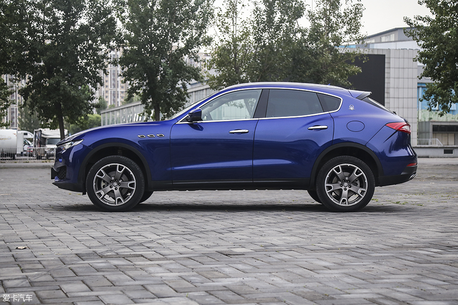

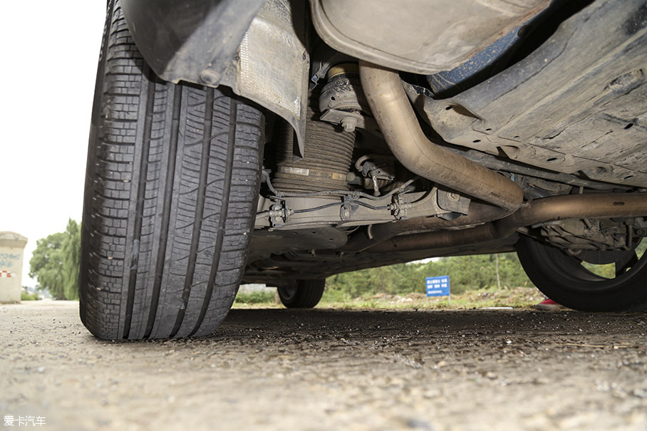

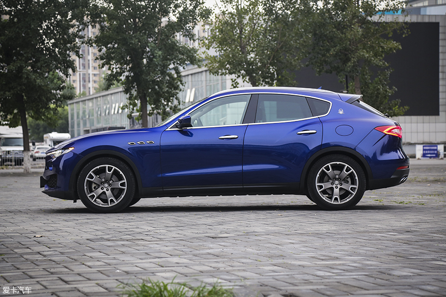

    玛莎拉蒂Levante配备了空气悬挂,该系统具有五级可调。根据我们实际测量的结果,在只有一位乘客的情况下,玛莎拉蒂Levante最小离地间隙为170mm。而将悬挂升至最高之后,这一距离为250mm。可以说这样的离地间隙已经可以满足大部分非铺装道路的需求了。
玛莎拉蒂Levante玛莎拉蒂Levante配备的空气悬挂系统具有五挡可调节功能,最低情况下其离地间隙为170mm。
玛莎拉蒂Levante值得一提的是玛莎拉蒂Levante具有停车自动调节功能,在停车状态下车辆能够自动下降高度45mm,使得乘客上下车以及搬运行李变得更加方便。
玛莎拉蒂Levante而当悬挂升至最高位置之后,玛莎拉蒂Levante便具有了250mm的最小离地间隙。这样的数据表现已经能够应付大多数非铺装路面的挑战了。

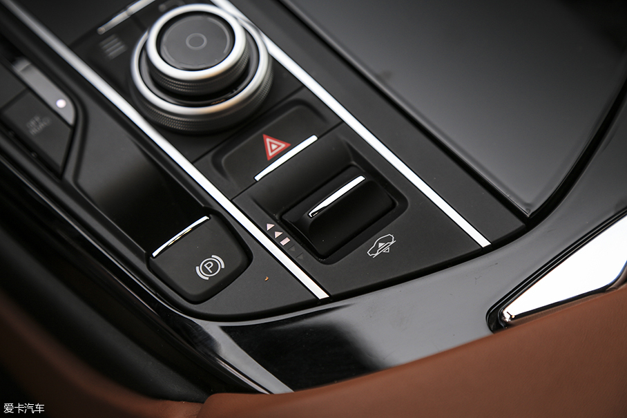

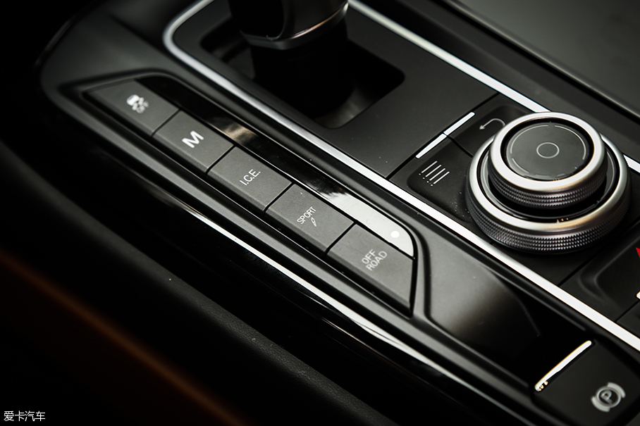

玛莎拉蒂Levante玛莎拉蒂Levante具有专用的越野模式,除此之外还拥有“冰雪、正常、运动”等其余的三种驾驶模式。
    车辆具有4种驾驶模式,并且具有OFF-ROAD模式。在该模式之下,车辆会将底盘高度自动调节至越野模式,并且四驱系统工作模式也会出现不同的反应。

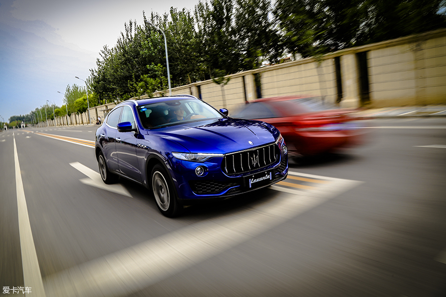

玛莎拉蒂Levante虽然玛莎拉蒂Levante和Ghibli出自同一平台,但是玛莎拉蒂的工程师为了让Levante满足SUV车型的需要,下了不少的功夫。比如相比于Ghibli来说,Levante拥有更长的悬挂行程。
