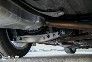

  燃油版的迈锐宝XL车型采用了大量的轻量化设计,在计算机辅助设计的帮助下,该车的零部件上有很多开孔,既保证了强度又减轻了重量。迈锐宝XL全混动车型也采用了这些设计,这有助于平衡动力电池带来的重量增长。

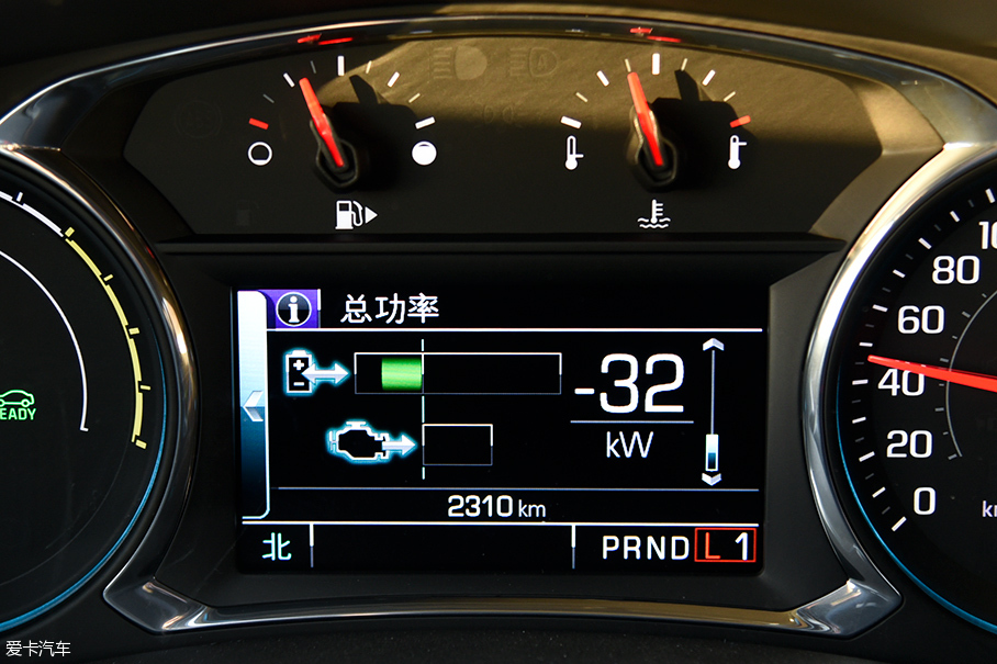

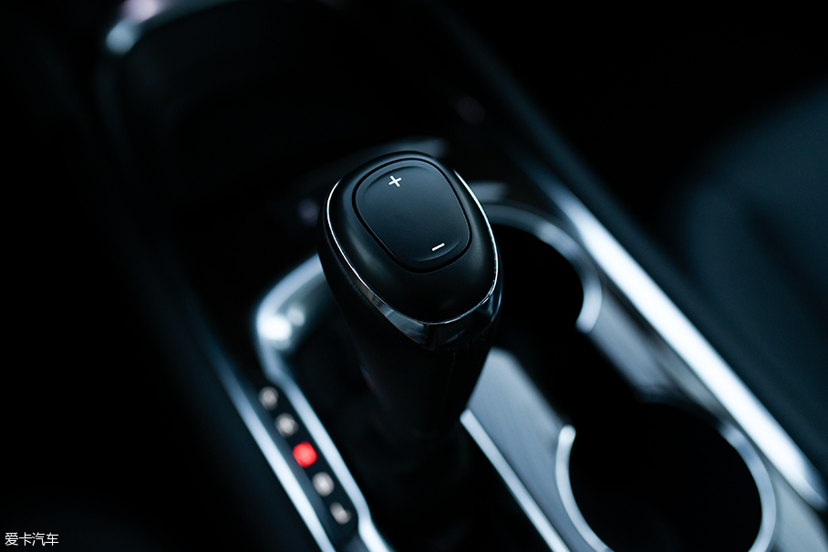

评测雪佛兰迈锐宝XL全混动车型迈锐宝XL全混动的排挡除了传统的PRND四个挡位之外,还有一个L挡。L挡是能量回收的挡位。
评测雪佛兰迈锐宝XL全混动车型能量回收系统分为L1和L2两个挡位,可以通过排挡杆上的+/-键进行切换。L1挡的能量回收力度较强,会产生明显的拖拽感,L2的能量回收力度较为合适,在回收能量的同时基本不会影响舒适性。
评测雪佛兰迈锐宝XL全混动车型时速50km/h时,挂入L2挡,松开油门,能量回收的功率大约是13kW,能感觉到车辆在减速,但是不会影响舒适性。
评测雪佛兰迈锐宝XL全混动车型时速50km/h时,挂入L1挡,松开油门,能量回收的功率大约是32kW,车辆减速很明显,同时车内乘员会受惯性影响产生一些不适。

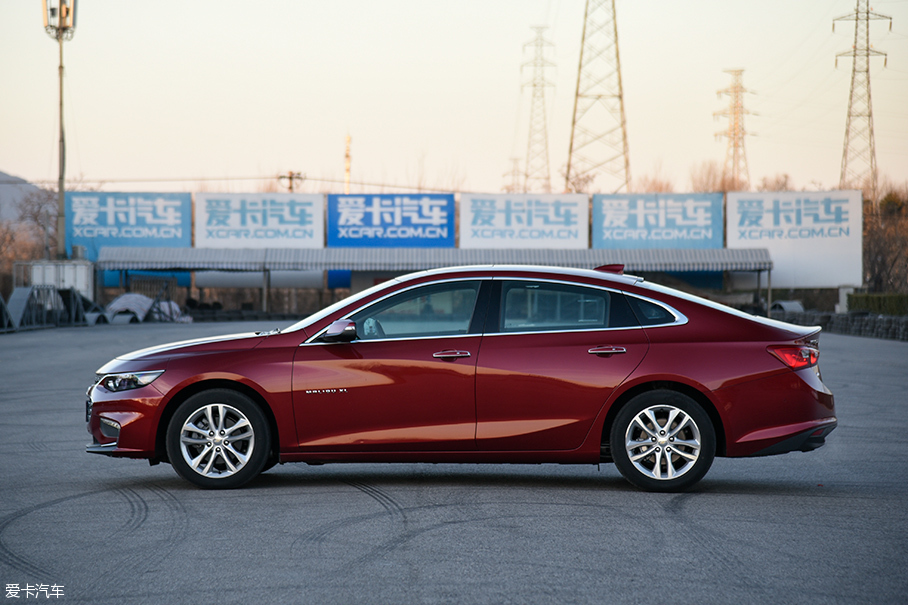

  在外观方面,迈锐宝XL全混动延续了燃油版车型的设计,采用了雪佛兰全新一代设计语言,整体非常动感。

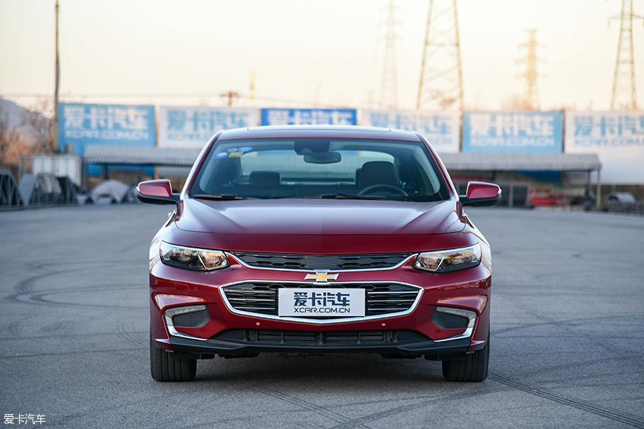

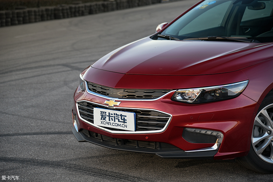

评测雪佛兰迈锐宝XL全混动车型在狭长的前格栅和大灯的勾勒之下,迈锐宝XL全混动有了一个非常扁平的前脸,降低了整车的视觉重心。

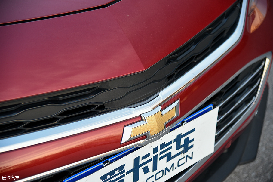

评测雪佛兰迈锐宝XL全混动车型迈锐宝XL全混动采用了雪佛兰全新的家族式前脸造型,立体双格栅的设计令人印象深刻。
评测雪佛兰迈锐宝XL全混动车型在前格栅内隐藏有ACC自适应巡航系统的雷达。

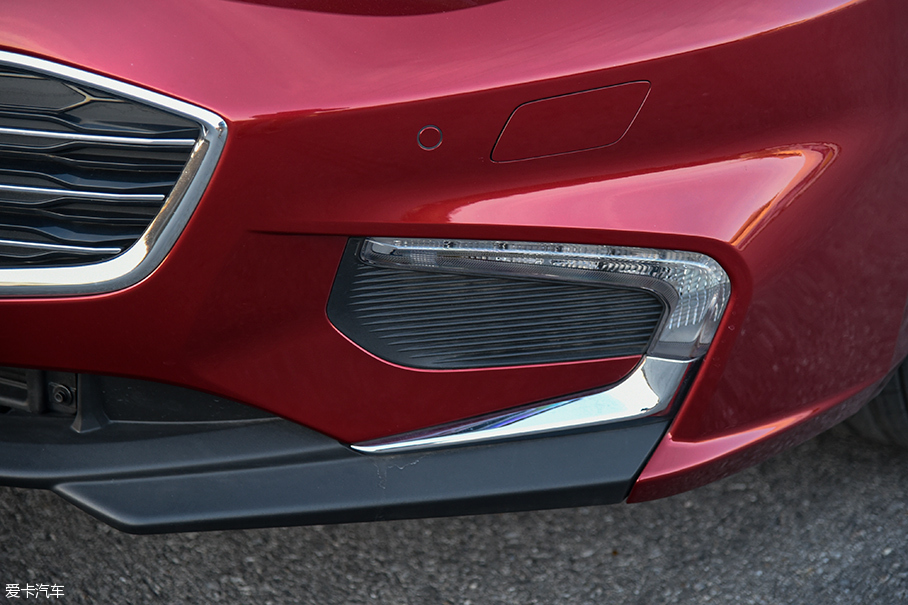

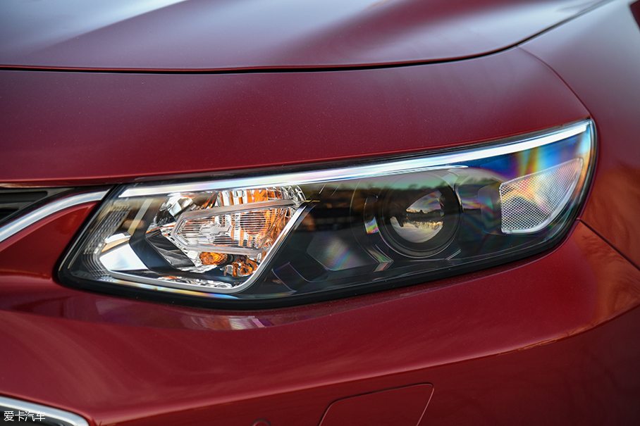

评测雪佛兰迈锐宝XL全混动车型灯组没有采用流行的LED光源,在视觉效果上稍有欠缺。
评测雪佛兰迈锐宝XL全混动车型回旋镖造型的LED日间行车灯非常犀利,下方的黑色前唇有很强的运动气息。

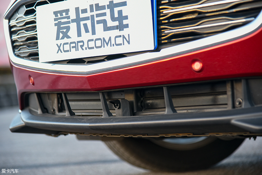

评测雪佛兰迈锐宝XL全混动车型迈锐宝XL全混动配备了主动式进气格栅,在发动机温度不足时可以封闭起来,有助于发动机尽快进入最佳工作状态。图上中间的小部件并不是摄像头,而是温度传感器。
评测雪佛兰迈锐宝XL全混动车型迈锐宝XL全混动的长宽高分别为4923mm/1854mm/1470mm,轴距达到了2829mm,相比竞争对手有一定的优势。

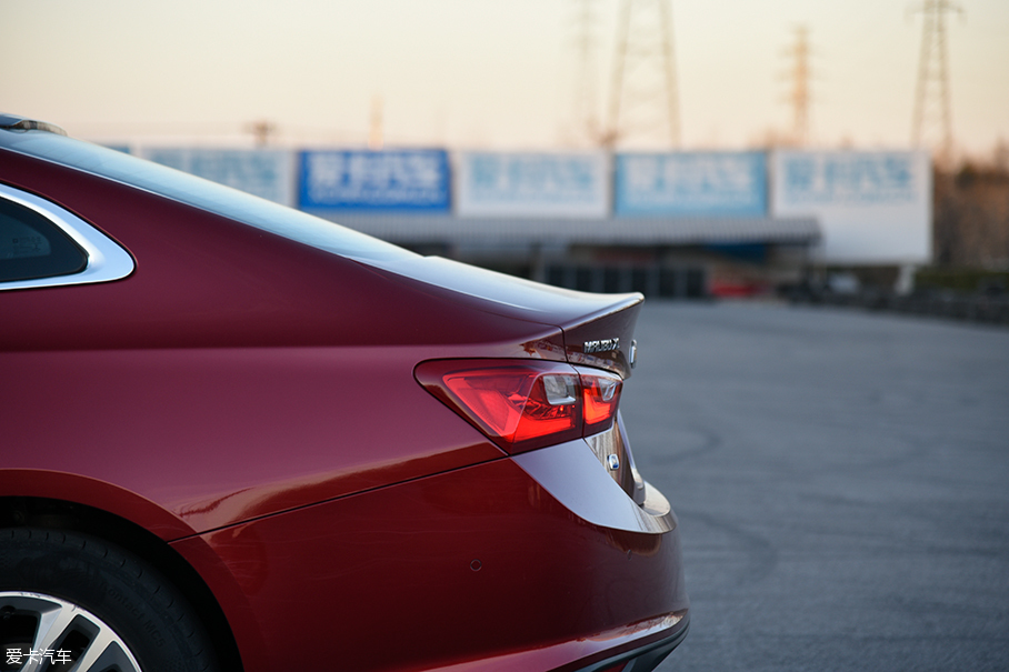

评测雪佛兰迈锐宝XL全混动车型迈锐宝XL全混动的尾部采用了溜背的设计,配合微微翘起的鸭尾,显得动感十足。

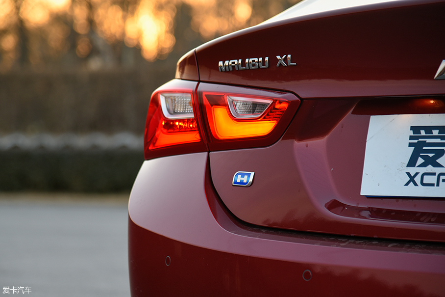

评测雪佛兰迈锐宝XL全混动车型尾部的“H”字样标识是全车外观上仅有的的混合动力特征。

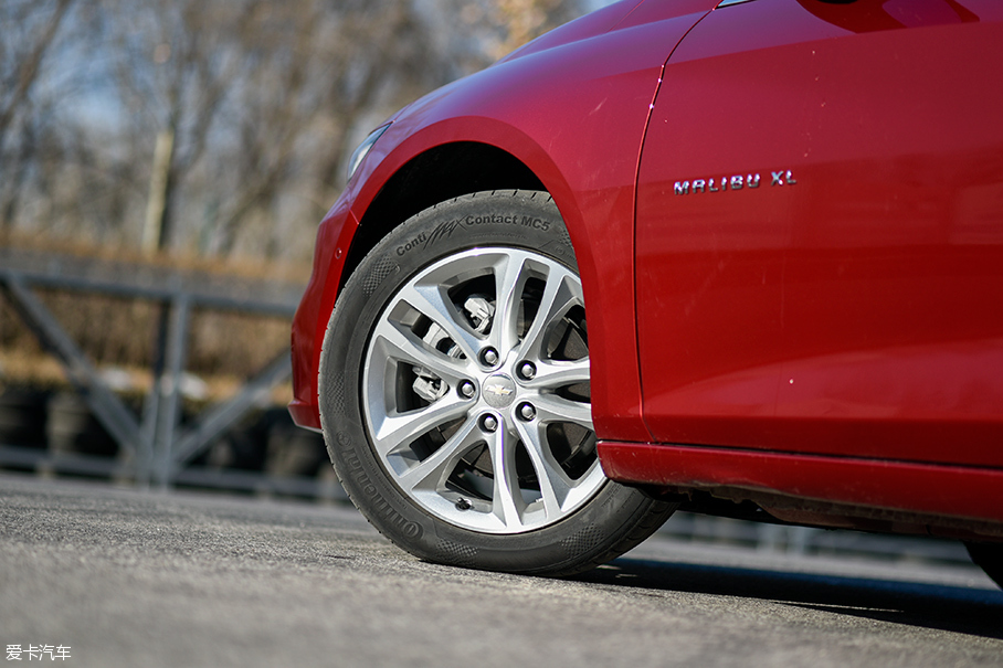

评测雪佛兰迈锐宝XL全混动车型迈锐宝XL全混动采用了马牌ContiMaxContact MC5轮胎,规格为215/55 R17。
