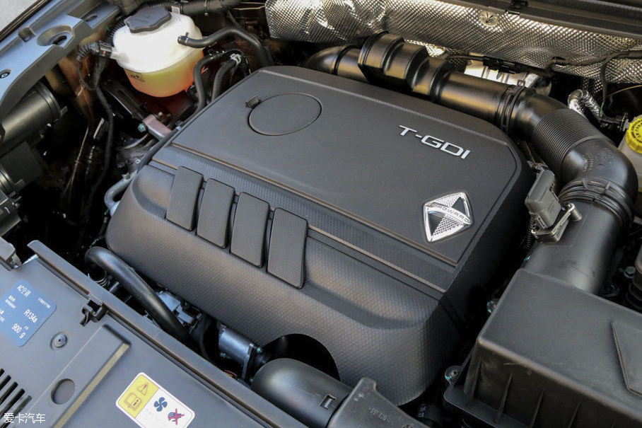

  本次我们测试的BX7车型,全系搭载了一台宝沃自主研发的2.0L涡轮增压发动机。在这个级别中,2.0T算是“黄金排量”,宝沃这样的做法也算是顺应潮流。此外,与发动机匹配的是一台6速自动变速箱,由爱信提供,并且还有手动以及运动(S挡)模式。
宝沃BX7评测体系
  宝沃的这台发动机数据有些保守,与自主品牌的中型SUV哈弗H7相比处于劣势,而对比大众第二代的EA888发动机也没有明显优势。单看发动机数据,确实不耀眼,容易给人留下小马拉大车的感觉。
宝沃BX7评测体系测试车辆搭载了一台高功率2.0L涡轮增压汽油发动机,最大功率165kW(224Ps)/5500rpm,最大扭矩300Nm/1500-5000rpm。数据并不抢眼,略显保守。
