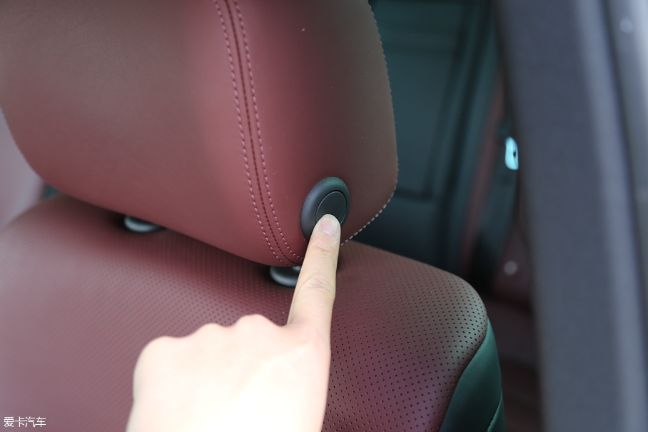

后排座椅可以前后移动、调节靠背角度以及支持4/2/4分折,有很不错的灵活性。只不过靠背的调节幅度并不大,不像有些车型可以半躺着。

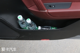

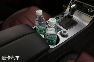

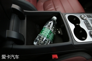

途锐有着丰富的储物空间,常规储物空间足够宽大,各类物品都能得到很好地放置。与此同时,车辆还配备了一些额外的储物格,不仅足够方便,还有着不错的私密性。此外,车辆的一些小细节可以提升便利性,看得出来,大众确实下了一番功夫。
中控台顶部的储物格内部有植绒的设计,比较适合放置硬币等物品,基本不会乱响。
前排座椅下方有隐藏的储物格,用来藏“私房钱”会有意想不到的效果。

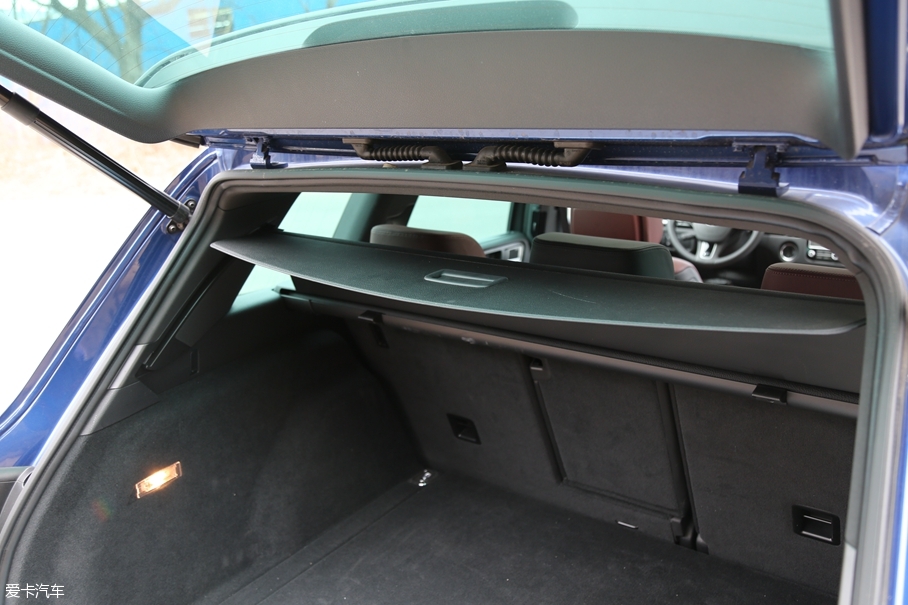

行李厢足够平整与宽敞。经过测试,行李厢的宽度为116cm、深99cm、高80cm。放倒后排座椅后,行李厢的纵深达到了178cm,只不过后排座椅不能完全放平。
行李厢内部十分平整,空间宽敞,配备了挂钩与绑带。此外,放倒后排座椅,空间有很大延展,只不过无法放平,略有不便。
