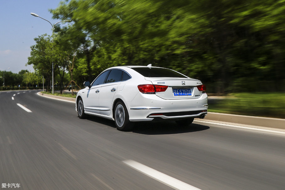

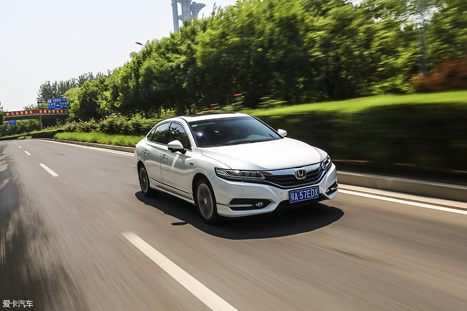

在车头部分,思铂睿混动将中网下方的镀铬饰条更换为淡蓝色涂装,前大灯灯组内部也加入了淡蓝色的设计元素。另外,思铂睿混动还在车身前翼子板以及车尾处加入了“HYBRID”标识,以突出混动车型的身份。排气管与2.0L车型一样,为单边单出设计。轮圈造型没有经过特殊设计,轮胎装备的是来自米其林的PRIMACY 3ST,尺寸为225/50 R17。
相比普通汽油版车型,思铂睿混动并没有在外观上做出明显地改动,仅用一些细节来表明身份。
车头的改动非常小,最直观的就是中网下方的镀铬饰条被更换为淡蓝色涂装。
LED大灯内部也加入了淡蓝色元素,不过LED大灯只出现在高配车型上,并且仍然没有配备日间行车灯。

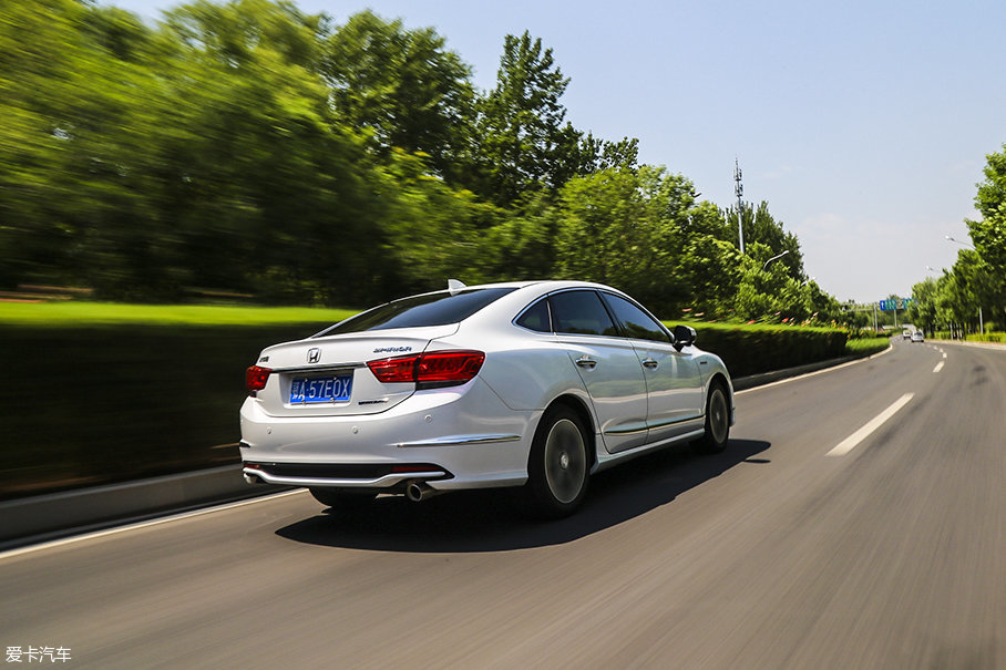

车尾几乎没有变动,排气管与2.0L车型一样,为单边单出设计。

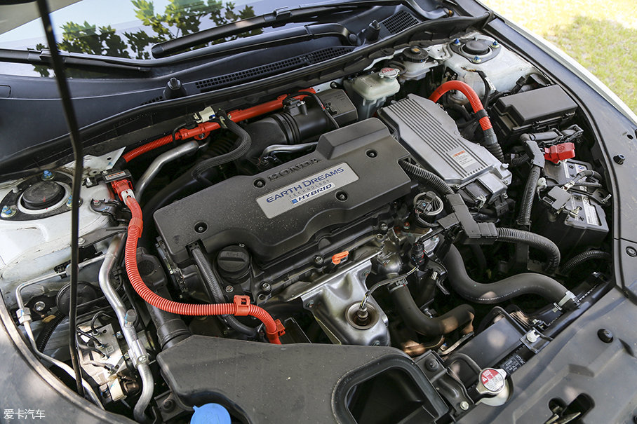

文章开头我们提到过,思铂睿混动搭载的本田i-MMD混动系统与雅阁锐·混动上的完全一致,这其中包括一台2.0L阿特金森循环汽油发动机、电动CVT,以及混动系统的主脑PCU。2.0L阿特金森循环汽油发动机的热效率高达38.9%,最大功率107kW(145Ps)/6200rpm,峰值扭矩175Nm/4000rpm;电动机的最大功率135kW,最大扭矩315Nm。
思铂睿混动搭载的本田i-MMD混动系统与雅阁锐·混动上的完全一致,包括一台2.0L阿特金森循环汽油发动机、电动CVT,以及混动系统的主脑PCU。

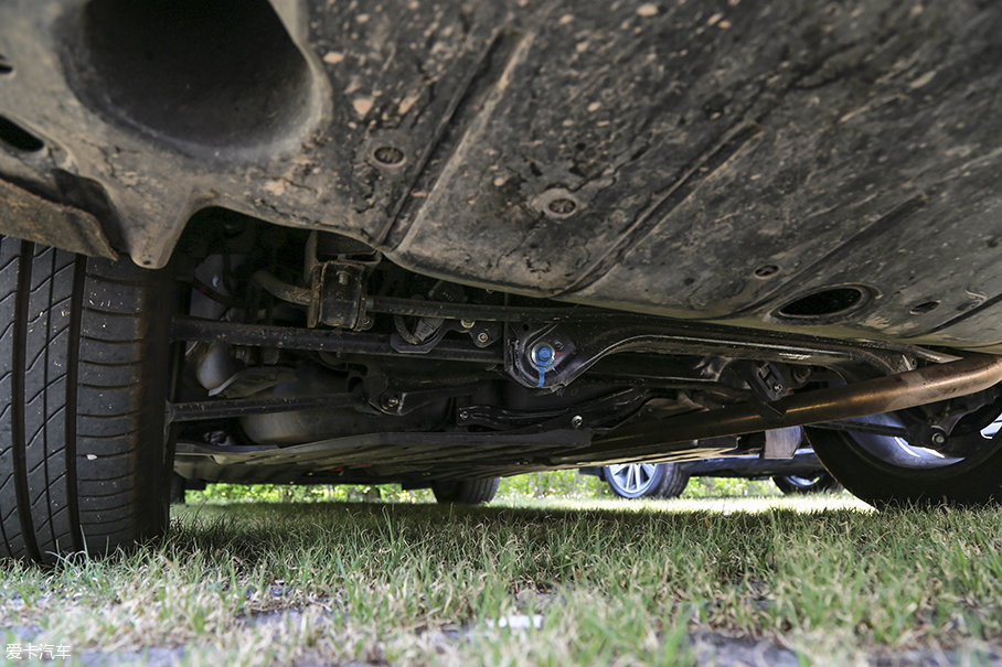

悬挂系统依旧为前麦弗逊式独立悬挂+横向稳定杆、后多连杆式独立悬挂+横向稳定杆。

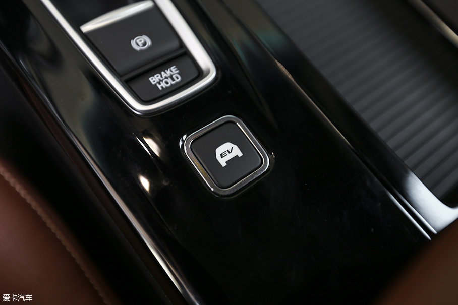

EV Drive(纯电动模式):在EV Drive时,思铂睿混动就相当于一台电动车,由电池组提供电力给电动机,进而驱动车辆行驶。切换至EV Drive的条件,是仪表盘显示的电池的储电量必须在三格以上。
在换挡机构下方设置有切换至EV Drive的按键,只要仪表盘显示的电池的储电量在三格以上,驾驶员就能随时切换至EV Drive。

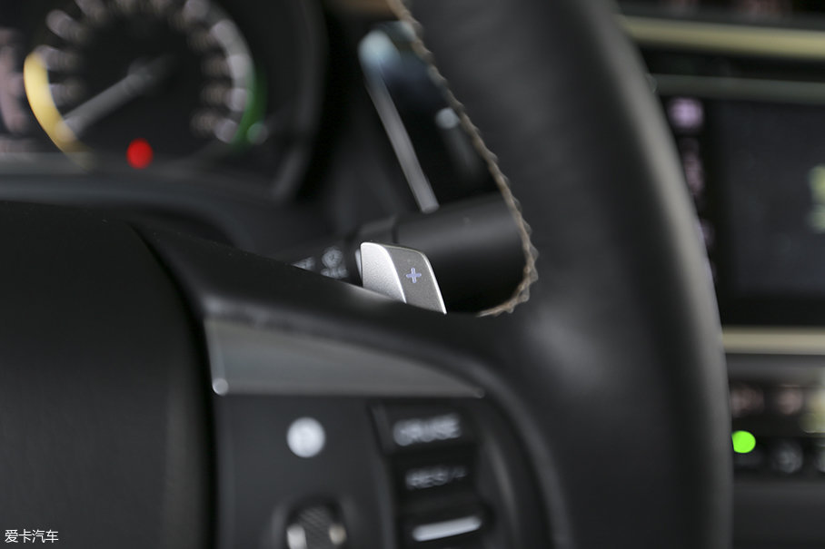

抬起油门踏板,驾驶员并不会明显感到由于动能回收系统工作而带来的拖拽感。方向盘后方的拨片并不是我们常见的换挡拨片,驾驶员可以通过它们来自主调节动能回收的力度,调节幅度可以从几乎没有感觉的1级一直增加到能明显感觉到拖拽感的4级。这个设计很巧妙,驾驶员不但不会因为动能回收系统而受到困扰,在一定程度上还能通过拨片来降低刹车踏板的使用频率。
抬起油门踏板,驾驶员并不会明显感到由于动能回收系统工作而带来的拖拽感。如果能合理利用方向盘后面的拨片,还可在一定程度上降低刹车踏板的使用频率。
