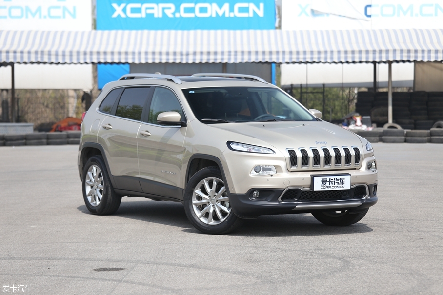

作为很早与国内消费者结缘的品牌,Jeep在很多国人心中有着不可磨灭的地位。2013年Jeep正式发布了自由光车型,也就是所谓的第5代切诺基,引起了极大关注。到了2015年,自由光完成国产化,在保证品质的同时,售价更加亲民。本次我们测试的广汽菲克自由光为2016款2.4L全能版,也就是国产自由光的顶配车型。(以下简称自由光)
与进口版相比,国产自由光的售价更加亲民,在配置几乎没有缩水的情况下,拥有更高的性价比。凭借着领先的9AT变速箱、极为丰富的配置以及Jeep品牌的号召力,自由光获得了一定的市场份额。与此同时,不同于其它城市SUV,自由光在同级别中有着几乎最强的越野能力。

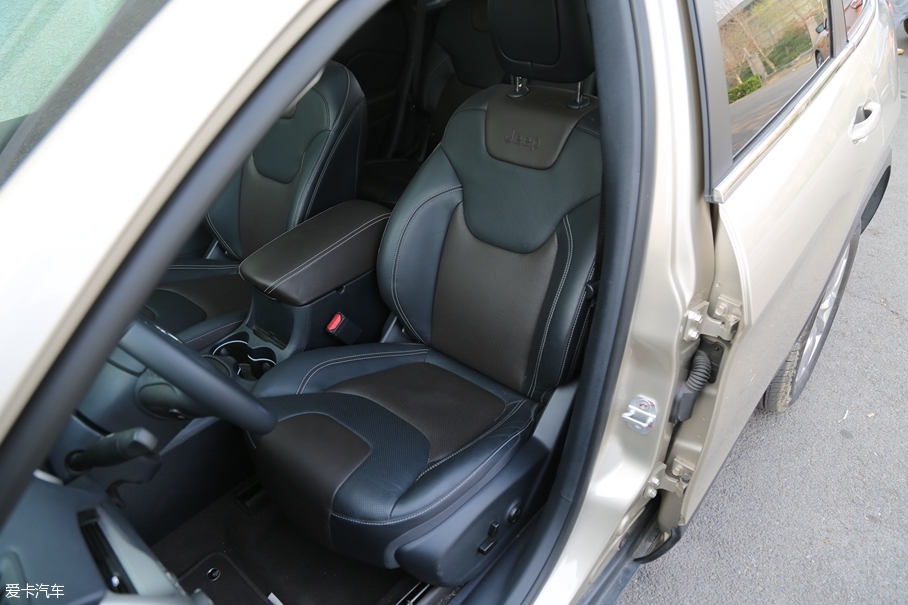

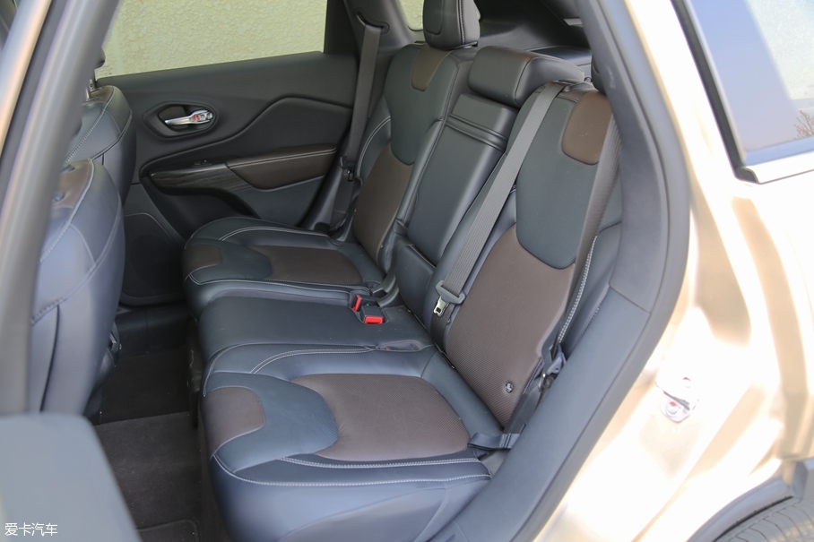

经过实测,自由光的空间表现并没有太多优势,后排头部空间仅有890mm,并不出色。不过,自由光的前排腿部空间调节范围相当大,可以满足大部分身材的驾驶员。此外,自由光的后排座椅可以前后移动,支持4/6的比例翻折,空间灵活性很高,拉人拉货都很便利。
前排座椅相当宽大,调节范围足够宽泛,可以满足大部分身材的驾驶员。此外,座椅的支撑性与包裹性都比较出色。
后排座椅的宽度为125cm,乘坐三个人也依然有保障。此外,后排座椅可以前后调节,并且可以按照4/6的比例翻折,有着很不错的空间灵活性。

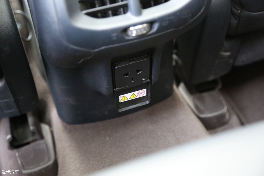

与菲亚特联手后,Jeep在舒适性配置上有了明显进步。包括前排座椅加热、双区自动空调、多媒体互联系统以及后排220V电源都有配备,相当方便与惬意。

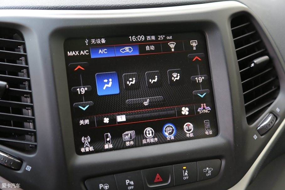

车辆配备了Uconnect车载互联系统,功能相当丰富,并且可以编辑图标至顺手位置,非常方便。

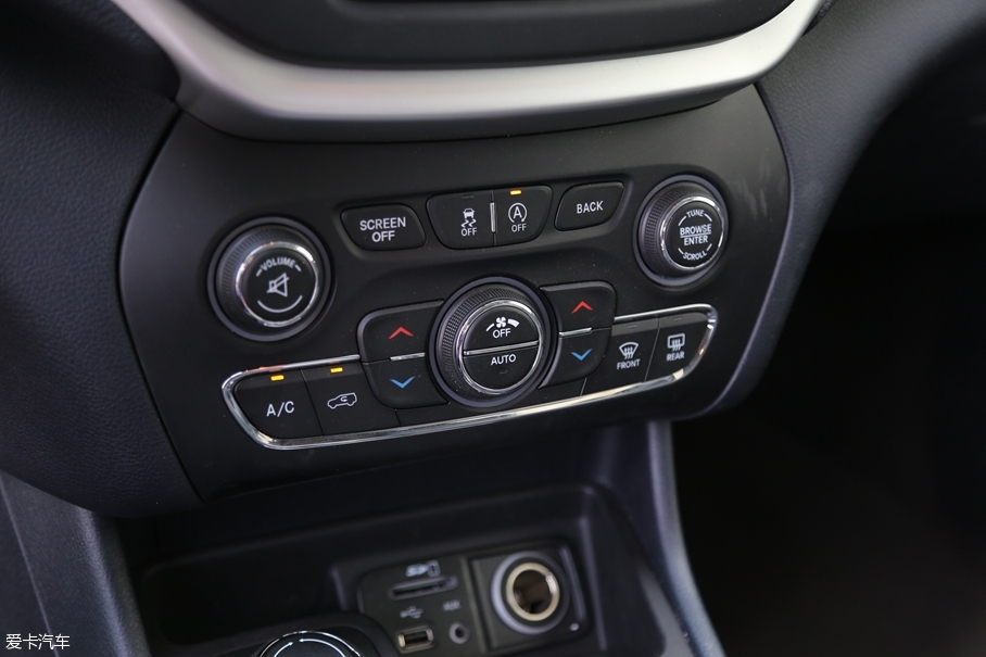

双区自动空调非常直观,上手没难度,在屏幕上也能完成相应操作。此外,在空调区上方还集成了屏幕关闭、车身稳定程序以及自动启/停开关,方便盲操作。
前排USB接口、后排220V电源接口可以为大多数用电设备充电,不管是长途旅行还是在野外,都是非常实用的配置。

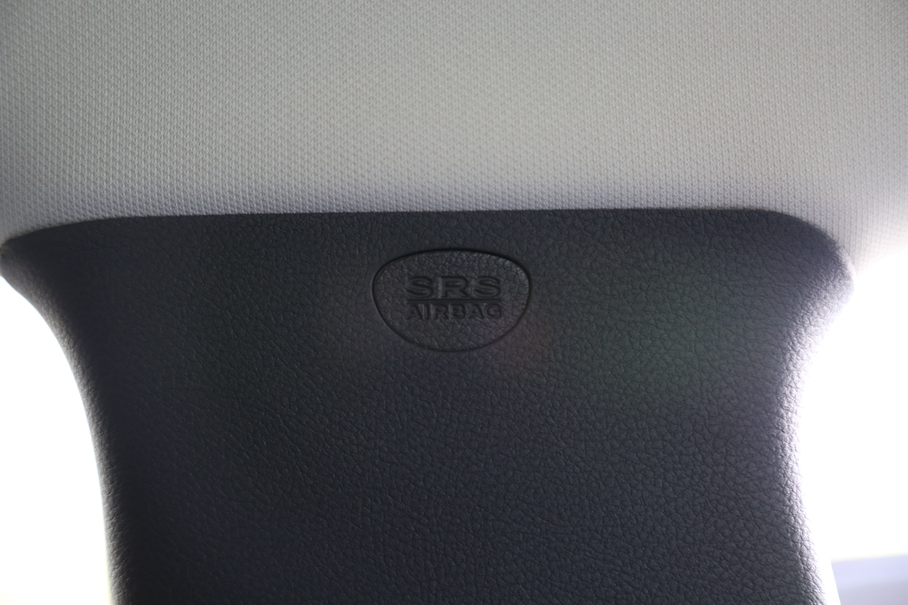

自由光同样有着非常丰富的主、被动安全配置,测试车辆配备了包裹膝部气囊在内的7个安全气囊、自适应远近光、车道保持、ACC自适应巡航(带主动刹车)以及盲区监测等,安全性值得肯定。
自由光配备了自适应巡航功能(带主动刹车),配合车道保持与盲区监测,可以极大地降低发生事故的概率。

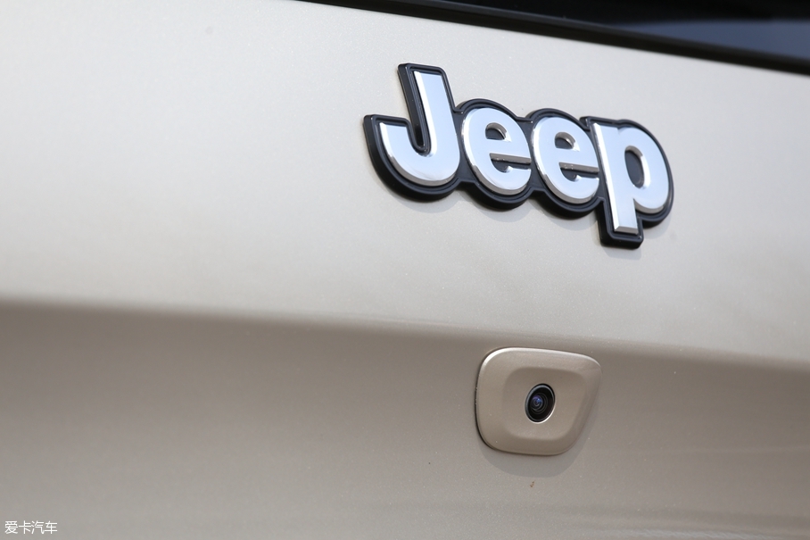

后摄像头与前/后共12颗泊车雷达共同保障行车安全。此外,在倒车时,车辆可以检测后方障碍物,如果距离过近,会主动刹停。

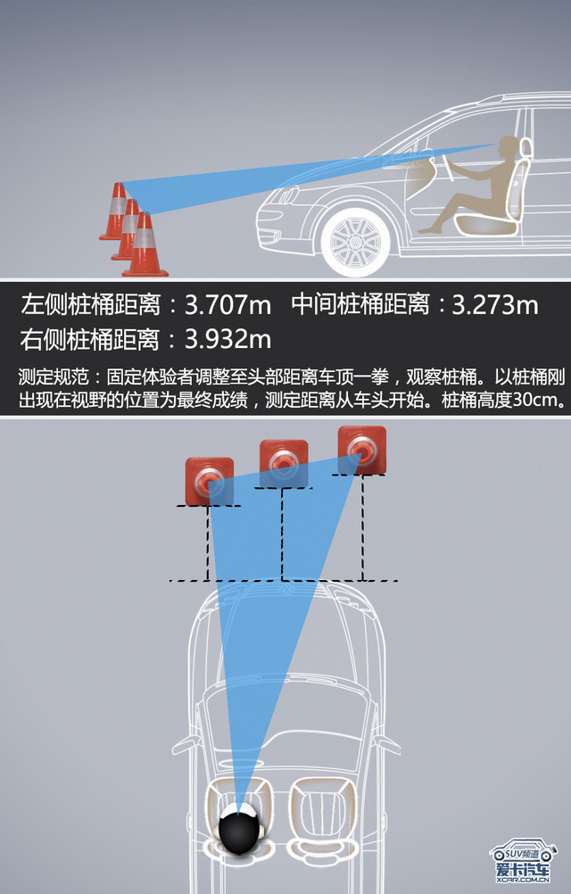

经过测试,自由光车头存在一定的盲区,距离车头3.273m以外的大部分物体都能被看见,还在可接受的范围内。

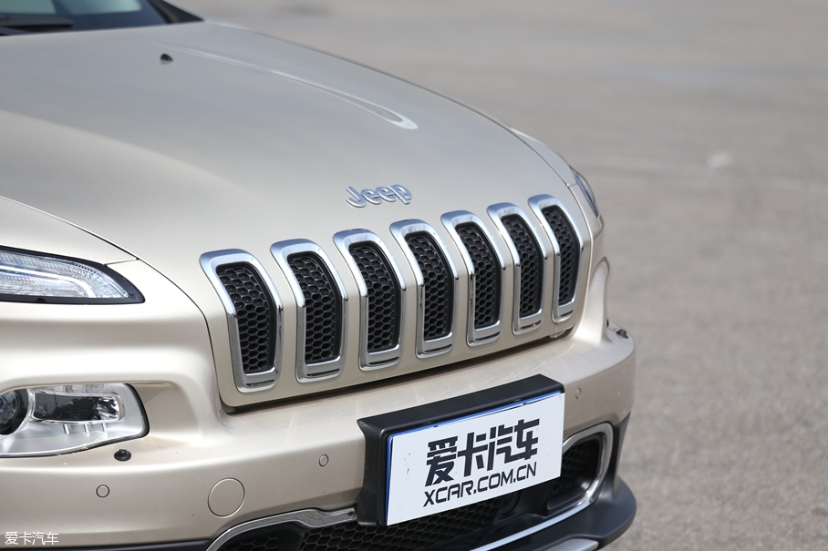

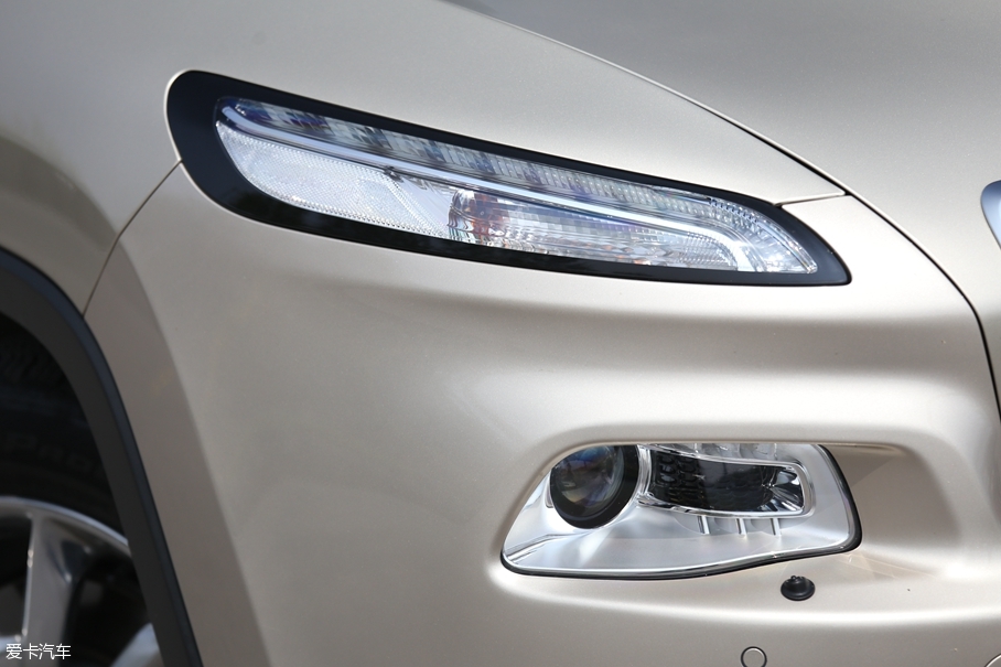

自由光的外观恐怕是最有争议的地方了,在发布的时候就曾引起过争议。国产自由光基本延续了进口版车型的设计,Jeep标志性的7孔直瀑式进气格栅得以保留,分体式前大灯看起来相当另类,使得车辆拥有极高的辨识度。车辆尾部变化较为明显,之前进口版车型采用单边单出的排气布局,而国产版则采用了双边双出的排气布局,显得更加动感。
自由光的外观非常有个性,令人过目不忘。实话实说,自由光的外观设计还是挺耐看的。
Jeep标志性的7孔进气格栅得以保留,蜂窝状的设计搭配镀铬装饰很有力量感。
分体式大灯是自由光最大的亮点,拥有非常高的辨识度。上方为LED日间行车灯,中间则是远近光一体式大灯。

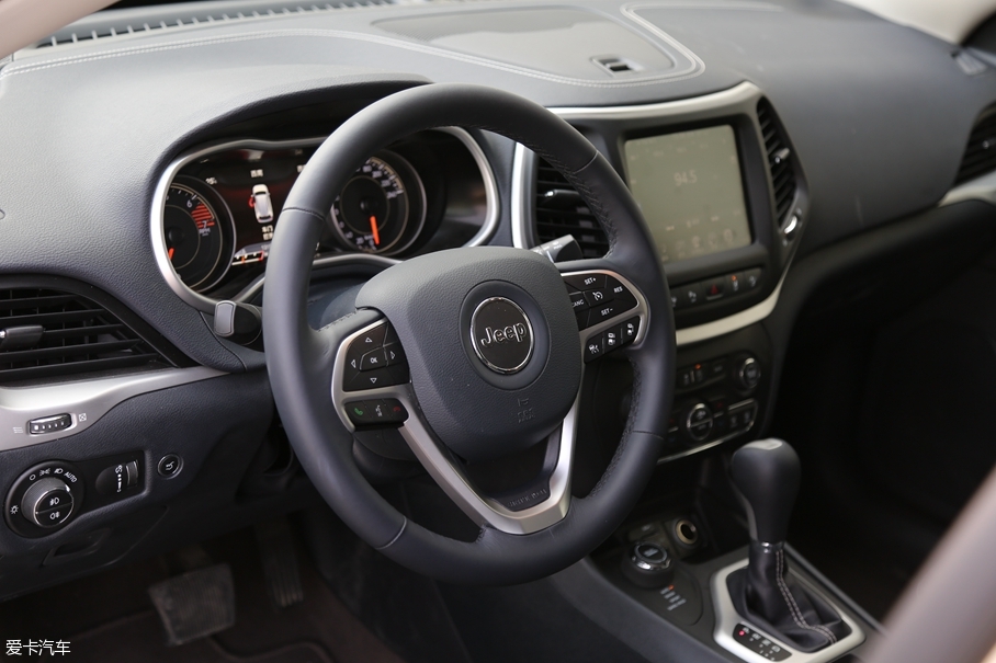

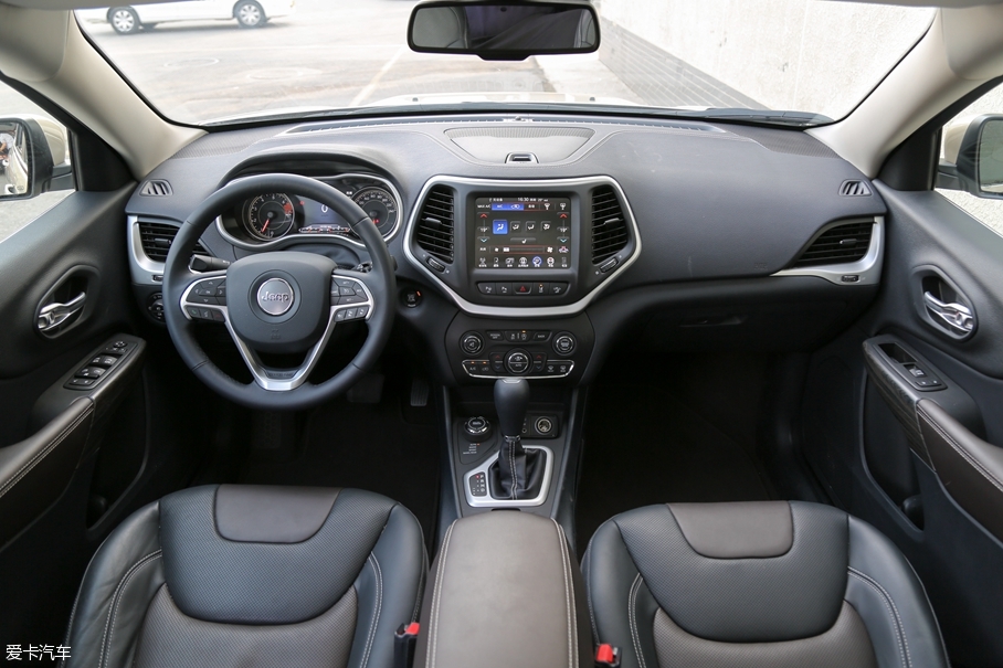

国产版自由光在内饰设计上与进口版基本无异,有着明显的Jeep风格。测试车辆采用全黑色内饰,搭配大量点缀的银色装饰,显得野性十足。与此同时,自由光也配备了Jeep最新的多媒体交互系统,其中7英寸液晶仪表搭配8.4英寸多媒体显示屏可以按照用车习惯自定义显示内容,科技感十足。
内饰与进口版车型基本类似,采用了Jeep最新的设计语言。测试车辆全黑的内饰搭配银色装饰显得野性十足。

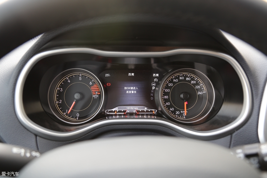

仪表盘中间为7英寸液晶显示屏,支持DIY显示内容,很有科技感,可以满足大部分驾驶员的使用需求。

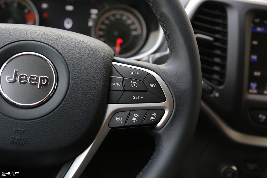

方向盘功能强大,集成行车电脑、ACC自适应巡航、多媒体以及免提电话操作,只不过多媒体操作按钮在方向盘背后,不易让人察觉。不过在习惯之后,这还是一个非常实用且安全的设计。
