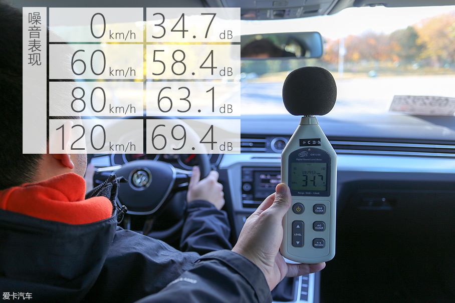

车辆在隔音方面的表现也同样让人满意,日常城市道路行驶时,无论是胎噪、风噪还是发动机的噪音都被尽可能的隔绝在车厢外部。只有时速超过100km/h才会有轻微的风噪传入车内。
另外,发动机奋力工作时的声音不免会清晰的传入车内,虽然不会打扰到车内人员,不过听起来发动机的工况似乎不太细腻。当然,你让一台1.4T发动机爆发出110kW(150Ps)的动力,总不能还要求它工作时轻松而优雅。

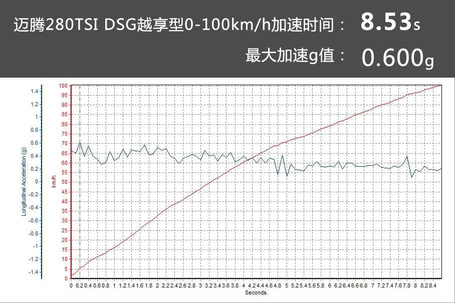

关闭电子车身稳定系统,挂入S挡。由于变速箱的保护程序,车辆不允许我们进行弹射起步。正常全油门起步,车辆在经过1s以上的动力迟滞后才会迎来爆发。整个加速过程,车轮均未出现打滑的情况,最终加速时间为8.64s。为了绕过保护系统,我们在空挡情况下将转速拉到4000rpm后迅速挂入S挡,车轮会在离合器啮合瞬间出现轻微打滑。但随后还是存在短暂的动力迟滞,这种情况下测得的0-100km/h加速时间为8.53s。所节省的时间为动力迟滞时间的缩短。
为了绕过保护系统,我们在空挡情况下将转速拉到4000rpm后迅速挂入S挡,车轮会在离合器啮合瞬间出现轻微打滑。但随后还是存在短暂的动力迟滞。这种情况下测得的0-100km/h加速时间为8.53s。

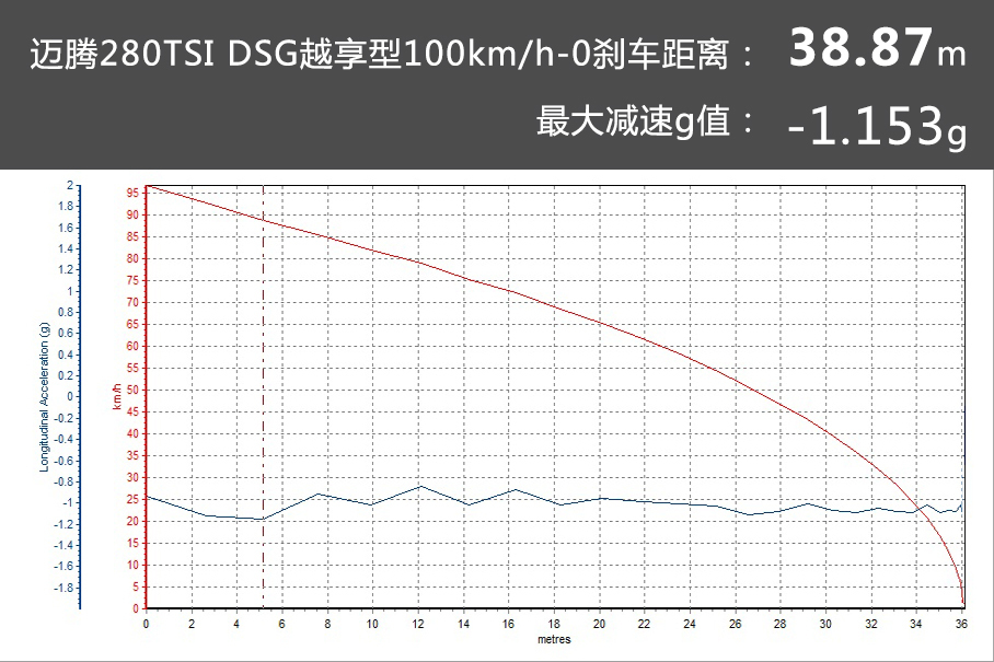

在刹车测试中能够感受到较为强劲的刹车力度,前悬挂虽然压缩明显,但依然能够给予车辆良好的支撑,保证了车身的稳定。刹车力度的表现也比较均匀,ABS工作非常积极。我们最终测得的刹车距离为38.87m,最大减速g值为-1.153g,经过多次测试,刹车没有出现明显的热衰减。

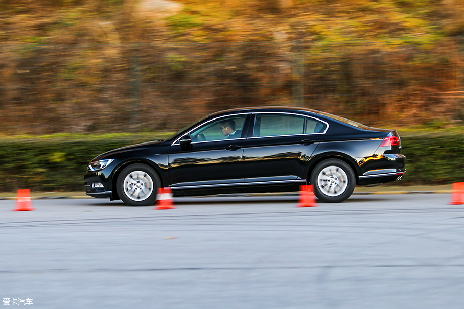

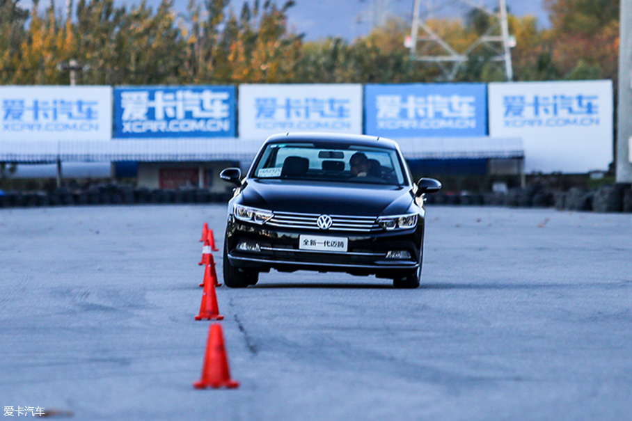

在绕桩测试环节,迈腾280TSI给我带来了相当大的惊喜,车头指向比较精准,悬挂能够给予车辆良好的支撑。另外,相比于其他排量的车型,迈腾280TSI的减重全部集中在发动机,这让它的车头更轻,在绕桩时不会过早的出现推头情况。随着速度的不断提升,车辆会出现四个车轮同时滑动的情况,此时车辆依旧能对驾驶员的动作给予积极的响应,简言之,车辆处于一种可控的滑动状态。

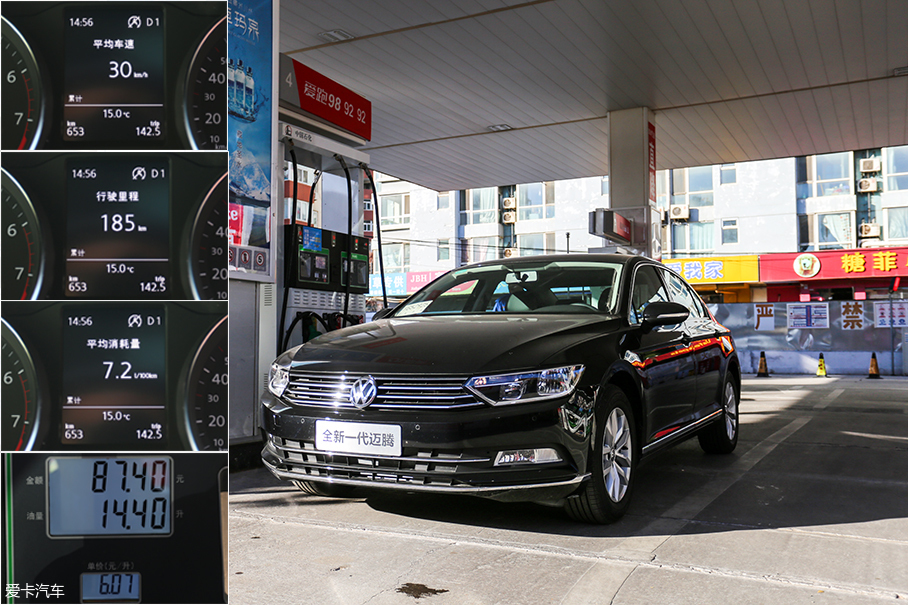

在油耗测试期间,我们驾驶迈腾 280TSI共行驶了185km,平均时速为30km/h。车上仅有驾驶员一人,并附带少量行李,全程并未开启空调。最终实测迈腾 280TSI的平均油耗为7.7L/100km。
