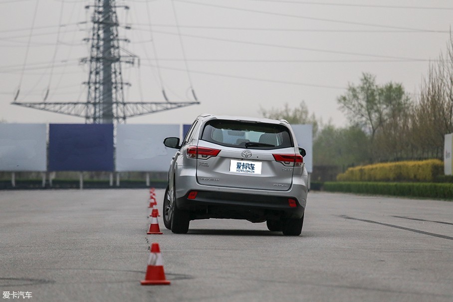

所以基于此我才会说广汽丰田汉兰达是一辆非常好开的车型。不过如果我们再进一步强调车辆操控性能的话,那么我认为这并不是广汽丰田汉兰达的强项。在绕桩过程中车辆由于轴距较长并且转向不是那么精准,无形中提高了穿桩过程的难度。此外由于车辆的底盘悬挂属于舒适性调校,对于侧倾的抑制不是那么敏感,也让广汽丰田汉兰达的绕桩极限变得不高。
车辆绕桩的操控性能确实不是广汽丰田汉兰达的强项。由于车辆过长的车长以及不是那么精准的转向无形中提高了穿桩过程的难度。
并且相比之下广汽丰田汉兰达的底盘悬挂也是完全偏向舒适性调校,这使得车辆在穿桩时对于侧倾的抑制不算敏感,所以广汽丰田汉兰达的绕桩极限没有想象中的那么高。

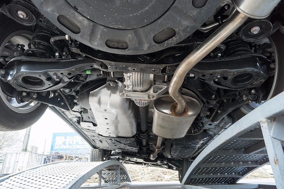

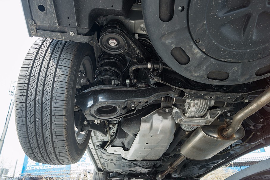

对于该级别车型来说,为了更好地保护车内的乘坐空间,车辆在悬挂系统上可供选择的选项所剩无几。所以没有任何意外,两台车都采用了前麦弗逊式独立悬挂以及后多连杆式独立悬挂。从第一眼印象来看,广汽本田冠道的铸铝材质下摆臂要显得更加高级。不过如果从整体的角度来说,这两台车的底盘都符合了该级别合资品牌的应有水准。
广汽丰田汉兰达在底盘方面采用了前麦弗逊、后E型多连杆式独立悬挂。这套悬挂系统的主旨就是尽可能的满足车内成员的舒适性需求。
整体来看,虽然广汽丰田汉兰达没有使用多么“高级”的材料,不过在衬套这些细节方面还是表现的一丝不苟。此外车辆的底盘非常工整,对于重要部件的保护也很到位。

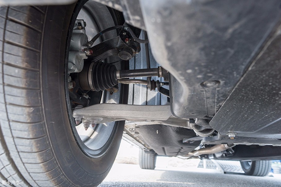

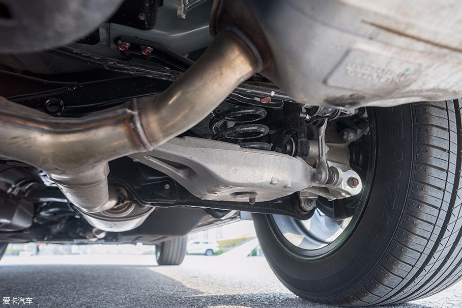

虽然广汽本田冠道也同样使用了前麦弗逊、后多连杆式独立悬挂的组合。但是第一眼看上去,广汽本田冠道的铸铝材质下摆臂让整个底盘系统都显得更加高级。
这样的设计可以减轻簧下质量并且一定程度上提升悬挂的响应速度。从悬挂设计的角度来看,广汽本田冠道的后悬挂的螺旋弹簧较短并且防倾杆也更加粗壮一些,这些都能提供更好的操控性能。

在测试之前,我们先看看车辆的硬件指标。汉兰达搭载的是一套适时四驱系统,采用多片离合器形式的中央差速器。在正常行驶状态下,离合器完全分离,车辆以前轮驱动行驶。这套四驱系统在极限状态下可提供50:50的前、后轴扭矩分配。
汉兰达的中央多片离合器与后桥差速器采用了一体式设计,这也是大部分适时四驱系统偏爱的设计方式。而铸铝材质的壳体在散热及轻量化上都有不错的效果。

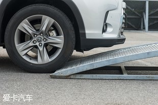

全新汉兰达在接近角和离去角上与旧款相比并没有什么变化,依然为18°和23.1°,最小离地间隙也没有改变,同样为203mm,这些数据在城市SUV中是相当不错的。
不错的接近角使得汉兰达在接受交叉轴考验时并不担心会被磕掉“下巴”,而车轮电子辅助的介入也使得动力可以传递至有附着力的车轮,征服交叉轴对于汉兰达来说是件轻而易举的事。
由于前、后轴并没有配备具有限滑功能的差速器,起初悬空的车轮会产生一定的空转,好在电子辅助能够迅速介入,使得车辆的脱困异常干脆。
