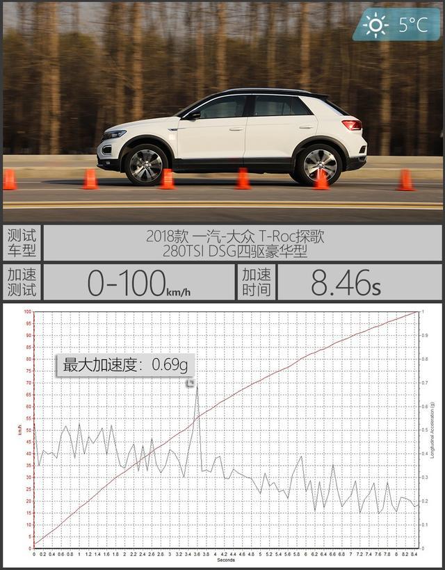

 这么说当然是有原因的,由于DQ381变速箱的“庇护”探歌不支持弹射起步,四驱系统的加持下也没有出现打滑,在油门到底半秒,转速突破2000rpm后迎来动力爆发。而最终8.46s的0-100km/h加速成绩在这个级别中是少有的亮眼表现,领先主要竞争对手2s左右。

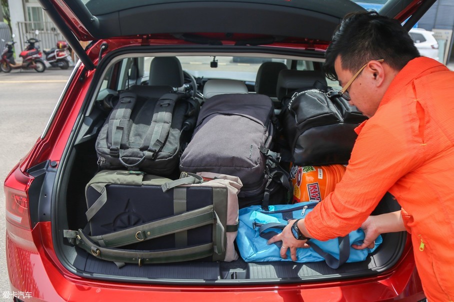

 空间方面无需担心,探歌可是能轻松容纳我们4个成年男子与满满一行李厢设备,从成都一路奔袭抵达了稻城亚丁。
 身高176cm的体验者进入前排,调整至合适坐姿后头部空间一拳有余。
 保持前排座椅位置,体验者进入后排。亦可获得一拳有余的头部空间,得益于加长的轴距,两拳的腿部空间相比竞争对手也有一定优势。
