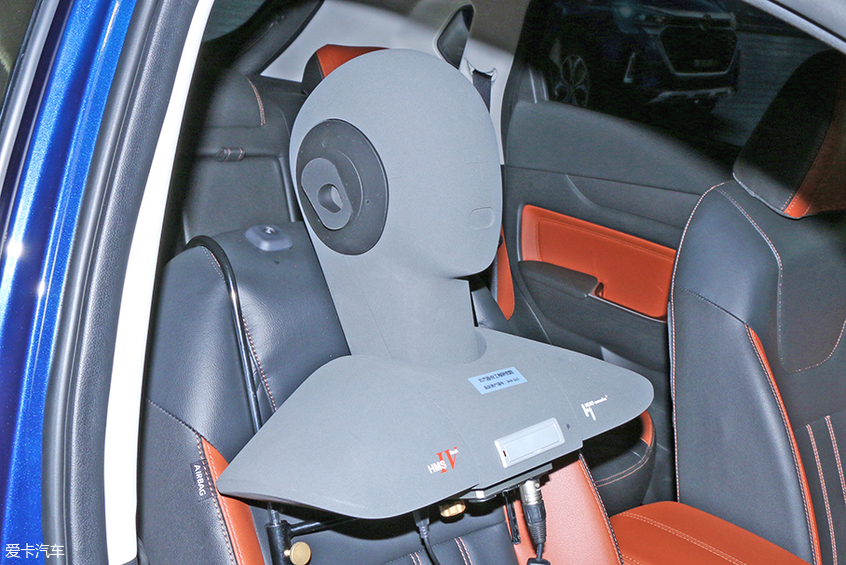

绅宝智行NVH体验这个人工头不是用来做碰撞测试的,而是用来模拟人耳进行NVH测试的。

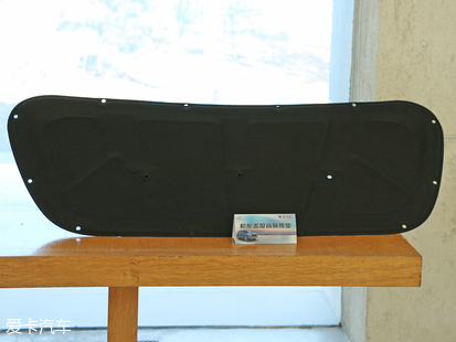

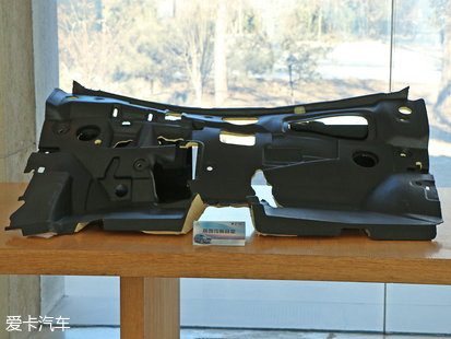

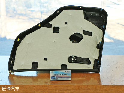

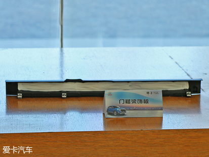

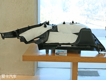

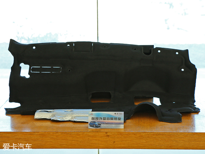

  工程师对绅宝智行的车身结构进行了优化设计,将整备车身结构模态提升至30Hz,车身大钣金模态提升至70Hz以上,从而达到避频目的,有效避免车辆产生的共振轰鸣。同时,在车身地板、行李厢壁、后轮罩等车身钣金上使用阻尼材料,有效降低路噪。其次,动力总成悬置采用较大的悬置尺寸,增加橡胶量,从而达到隔离动力总成噪声的目的。悬挂采用双级隔振结构,隔离路面传递至车身的振动激励,降低车辆行驶时的振动和路噪。增加空滤器壳体刚度,从而降低进气辐射噪声。在降低空气传递噪声方面,绅宝智行对车身涂胶,车门防水膜,空腔隔断等多个“漏点”进行了优化。通过增加较厚的翼子板隔音棉、门槛梁密封条和采用了双层车门密封条来降低风噪。这样,使得绅宝智行在同级别车型中NVH表现更为出色。
绅宝智行NVH体验 绅宝智行NVH体验
绅宝智行NVH体验 绅宝智行NVH体验
绅宝智行NVH体验 绅宝智行NVH体验

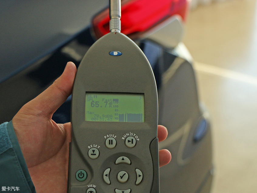

绅宝智行NVH体验首先,我们测量一下展厅内的噪声值,大家可以看到,此时噪音测试仪显示当前环境噪声值为65.7dB。

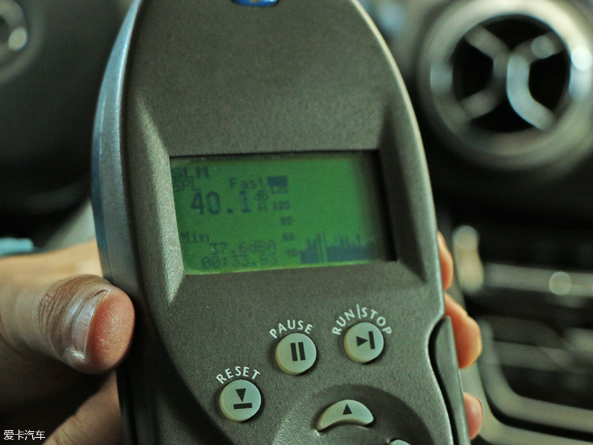

绅宝智行NVH体验之后,我们进入车内,保持车外环境不变,此时噪音测试仪显示车内噪声值为40.1dB。可以看出,绅宝智行的整体隔音水平还是比较不错的。

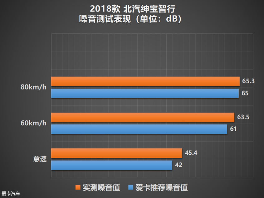

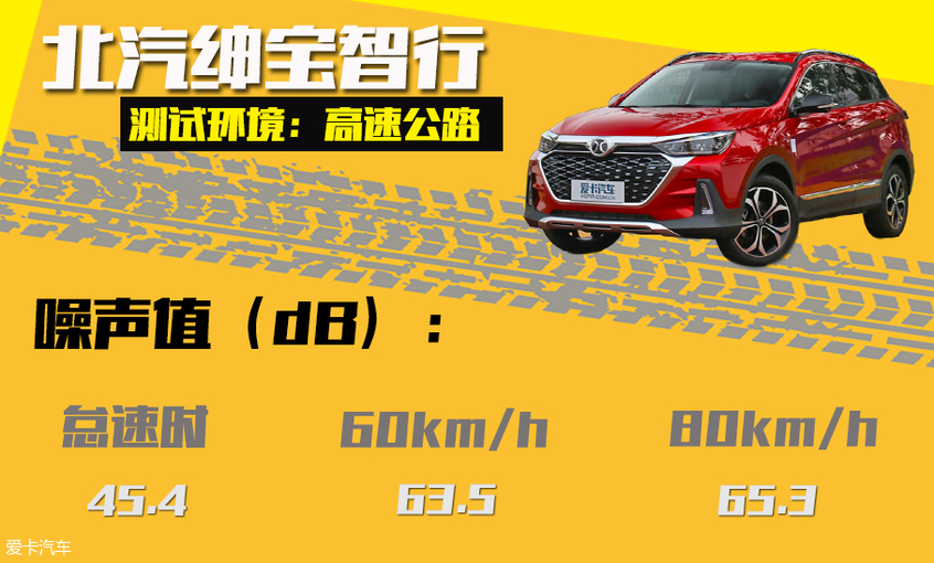

绅宝智行NVH体验爱卡推荐噪音值是我们经过实测得出的真实感受较为舒服的数值,从柱状图我们可以看出,绅宝智行的实测值与推荐值相差不大,这在同级别车型中表现较为优秀。

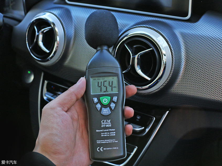

绅宝智行NVH体验保持发动机怠速运转,将空调和媒体设备关闭,此时车内的噪音值为45.4dB。

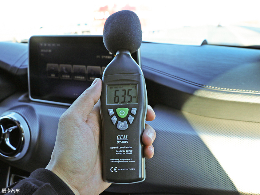

绅宝智行NVH体验当车辆以60km/h匀速行驶时,车内的噪音值为63.5dB,其表现领先同级别大部分车型。

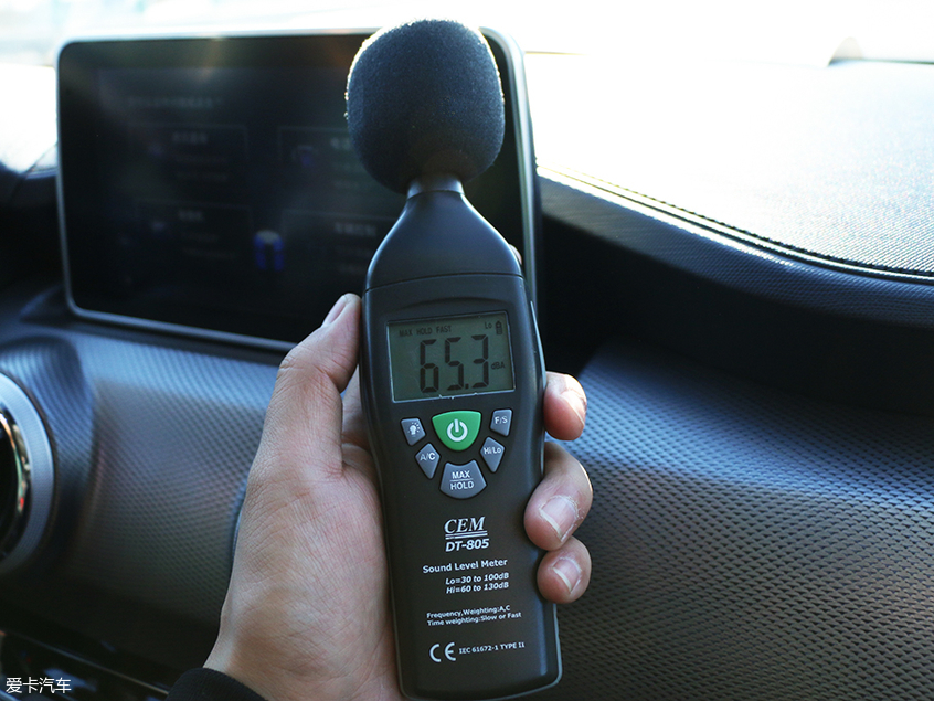

绅宝智行NVH体验当车辆以80km/h匀速行驶时,车内的噪音值为65.3dB,变化幅度较小。

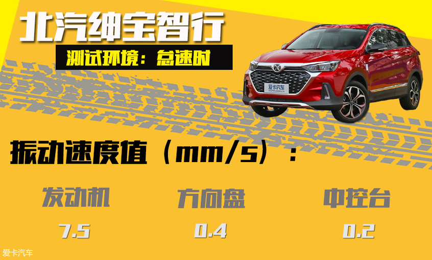

绅宝智行NVH体验

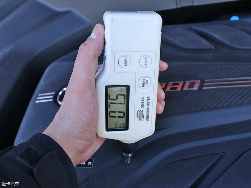

绅宝智行NVH体验保持发动机怠速运转,关闭一切能够引起振动的设备,如音响、空调等,此时我们在发动机处所测得的振动速度值为7.5mm/s。

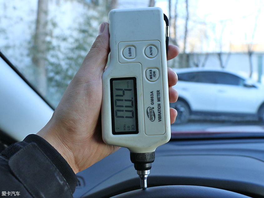

绅宝智行NVH体验进入车内,保持车外环境不变,关闭一切能够引起振动的设备,如音响、空调等。在方向盘处我们测得的振动速度值为0.4mm/s。

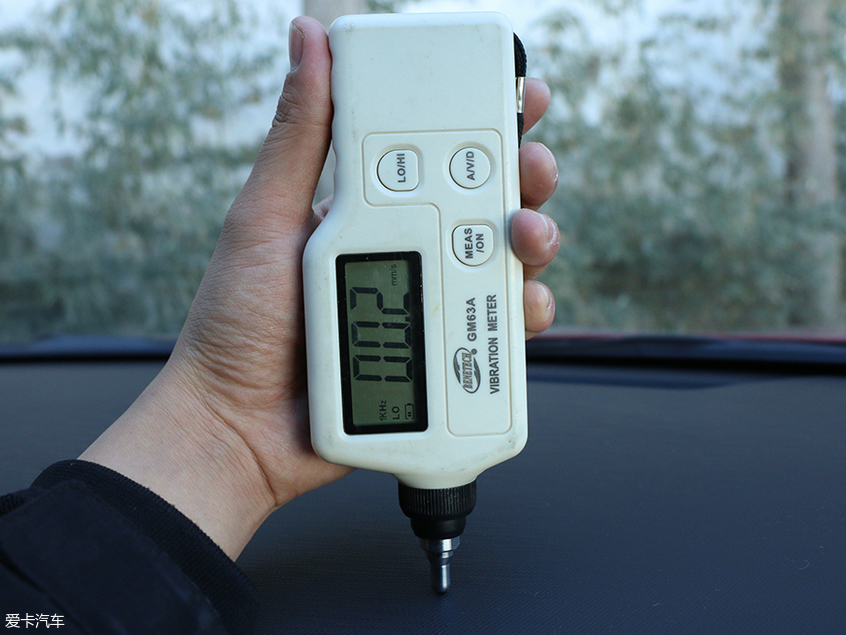

绅宝智行NVH体验保持测试环境不变,我们来到中控台处,此时在中控台处测得的振动速度值为0.2mm/s。
