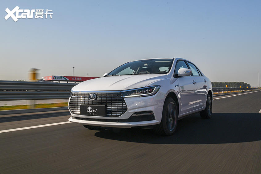

比亚迪全新秦EV续航测试
  此前我们已经对比亚迪全新秦EV车型进行了实拍和试驾。对于一款纯电动汽车来说,续航里程是最重要的指标,所以我们这次重点要体验的是它的续航能力。
比亚迪全新秦EV续航测试比亚迪全新秦EV的预售价格为13.98万元起。在这个价格区间内,消费者对性价比非常看重,而续航里程正是各项性能中最重要的一项。全新秦EV搭载了容量为53.1kWh的三元锂离子电池组,它的综合工况续航里程为421km。为了测试全新秦EV的续航里程,我们把它从济南开到了烟台,途径各种路况,总里程恰好是400+km。

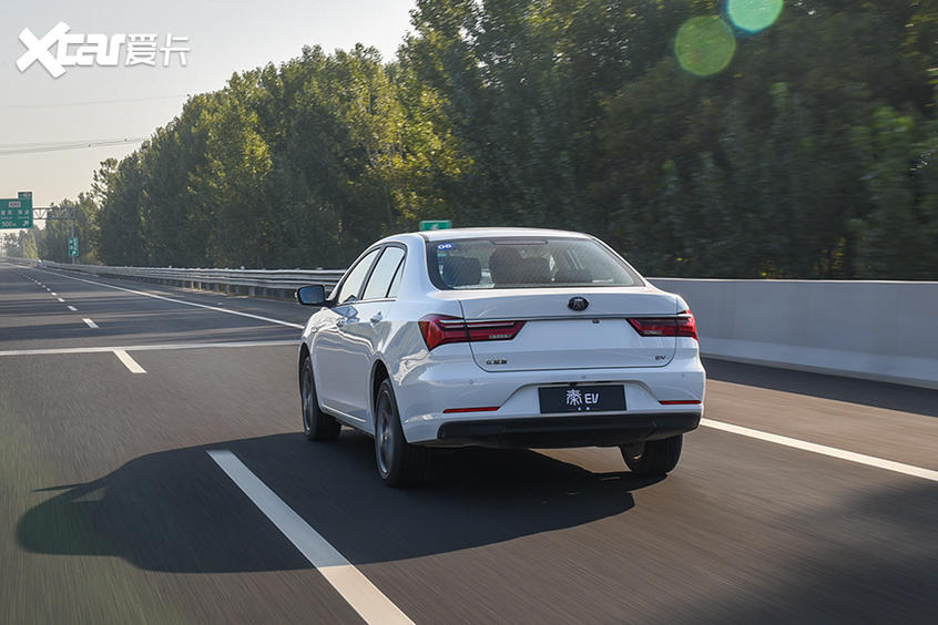

比亚迪全新秦EV续航测试续航里程应该怎么测?以较低的速度匀速行驶固然能够获得更长的续航里程,但是由于与实际使用场景差别较大,参考价值就会小一些。这次我们不仅在高速公路上体验了中低速巡航和高速巡航,还在路况相对复杂的国道上行驶了很长的距离,让全新秦EV经历了多种路况的检验。
比亚迪全新秦EV续航测试在行驶通畅的高速公路上,省电并不需要太多的技巧,直接定速巡航就行了,在解放右脚的同时把能耗控制在一个比较低的水平。
