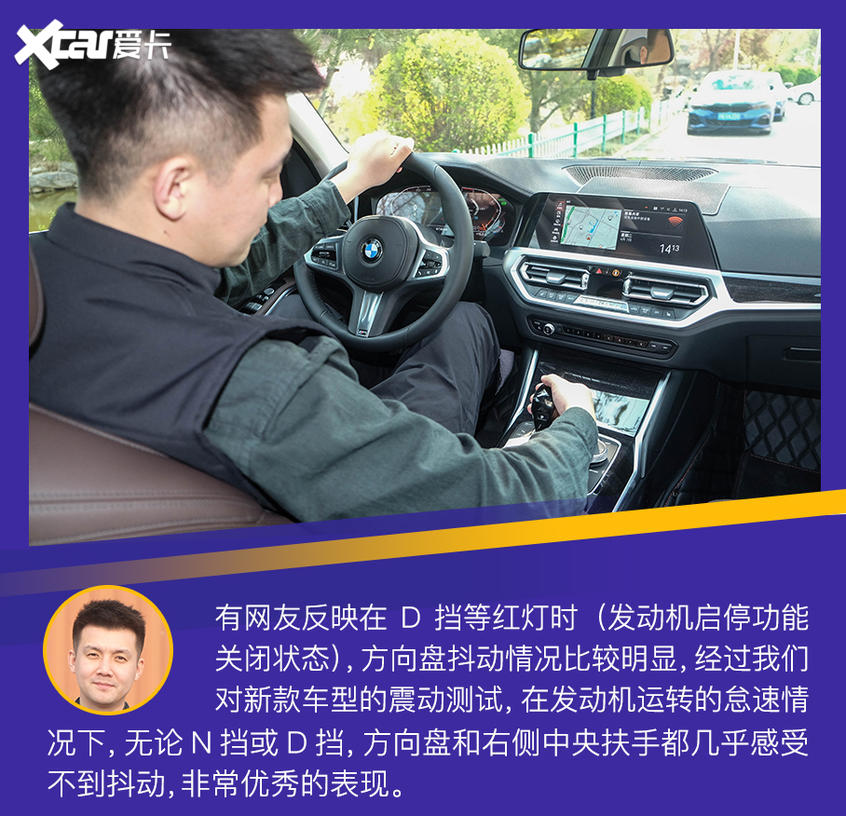

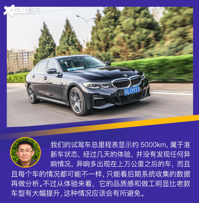

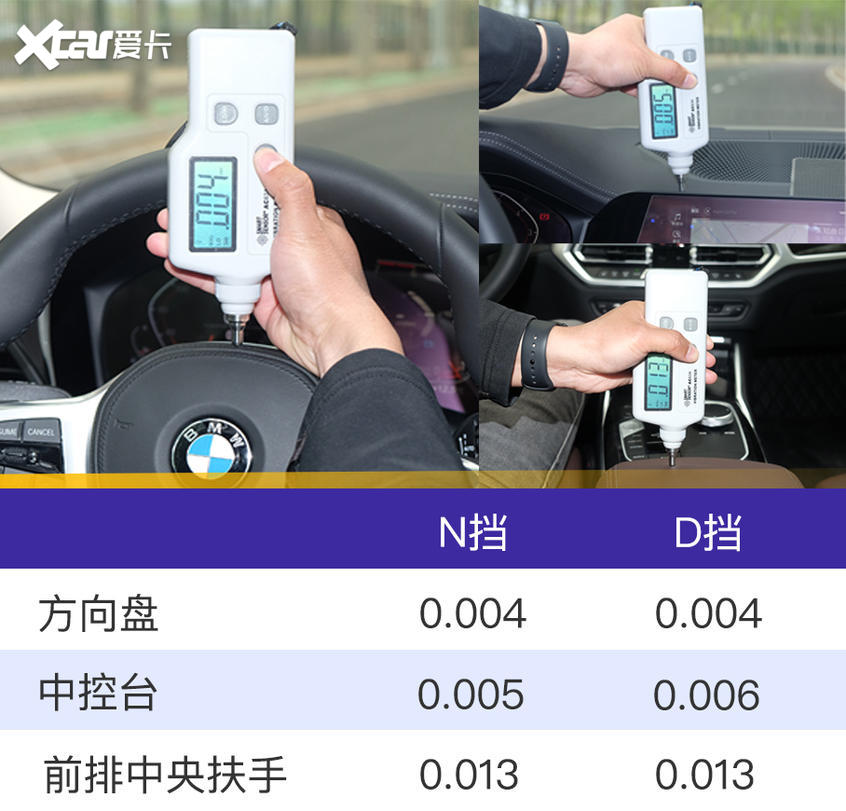

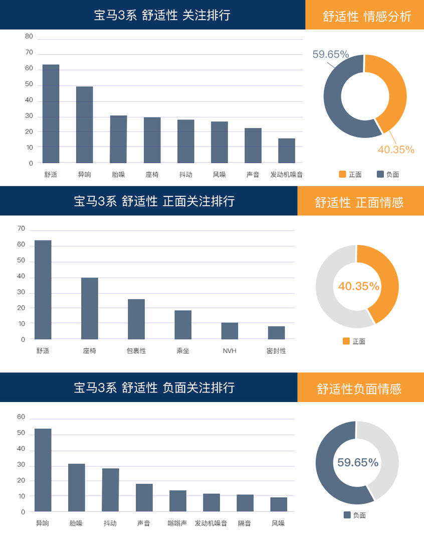

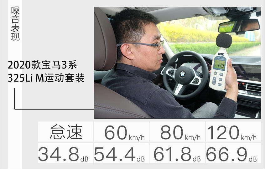

  从智策系统分析来看,网友普遍对宝马3系的舒适性不太满意,负面情感占据了59.65%,讨论的重点是老款车型的车内异响(包括四门异响、雨刷器到底会有“咔嚓”声、颠簸路面副驾驶位会有“嗡嗡”异响等)、防爆胎(缺气保用胎)高速时噪音过大、怠速抖动、刺鼻异味等问题。我们通过各种测试和实际体验,看看新款车型是否还存在这些问题。
2020款宝马3系
2020款宝马3系
  很多车主在想办法把普通胎换成缺气保用胎的同时,宝马3系的车主却在抱怨它产生的噪音大,而想换回普通胎。首先,缺气保用胎在高速行驶时噪音过大确实存在,但在这一代车型上,它除了配备隔音玻璃、四门内一体成型的隔音板、A柱填充结构性泡沫材质来减低车内噪音,还利用“热升舱”技术让发动机舱的声音得到了有效抑制。从实际体验来看,也并没有大到影响到乘客舒适性的地步,如果不用仪器去测试或非常专注的聆听,你并不觉得这是个问题,至少它绝不会成为你在选车时纠结的问题。另外,缺气保用胎的优势就是安全和稳定性大幅提升,还有什么比安全更重要呢。

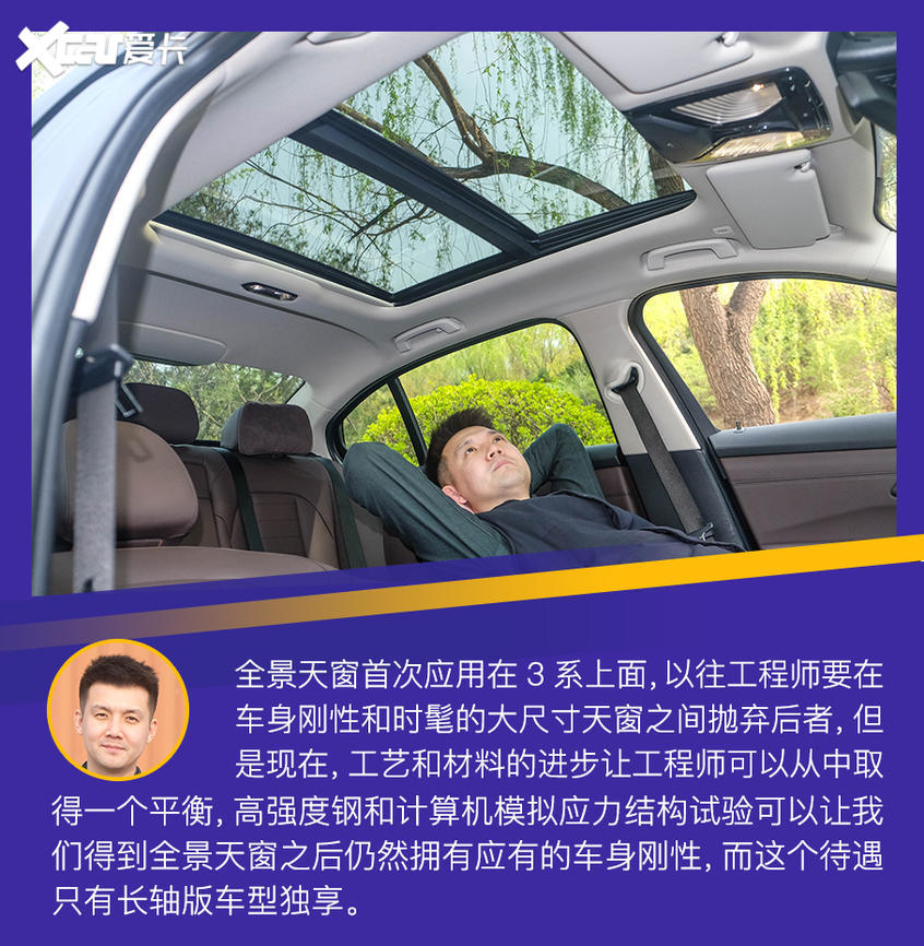

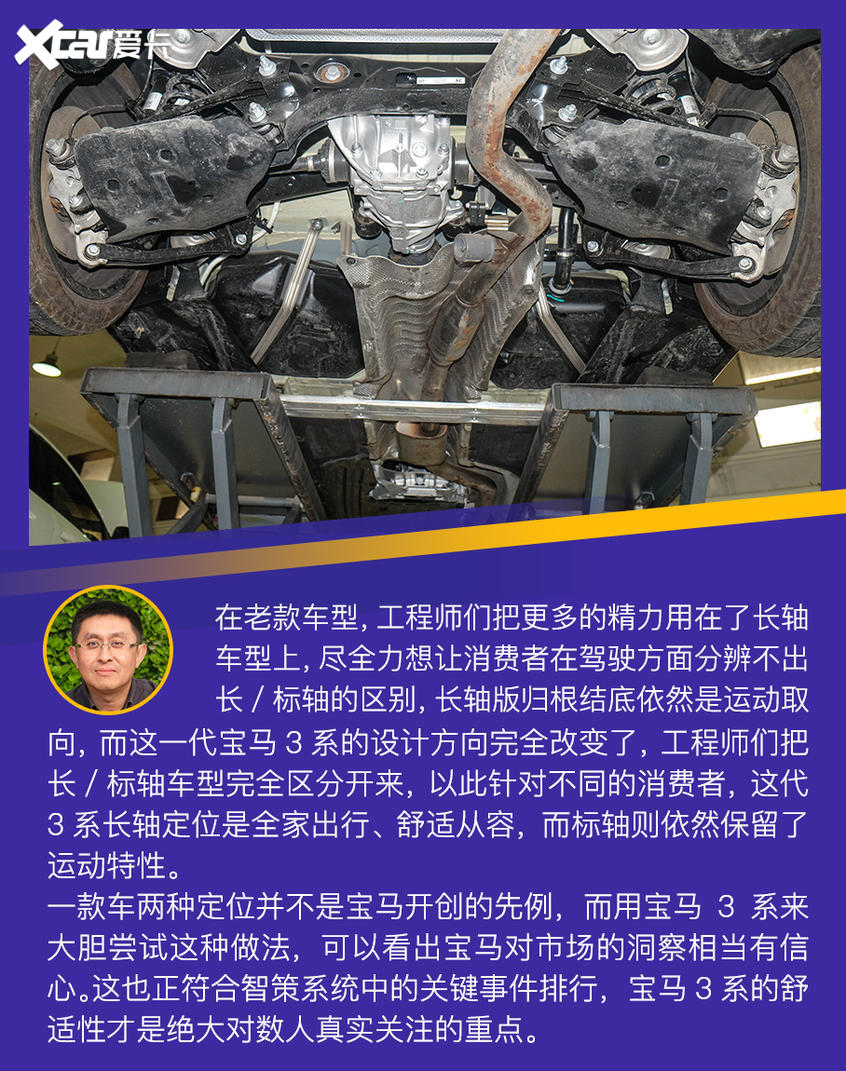

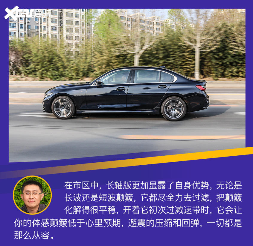

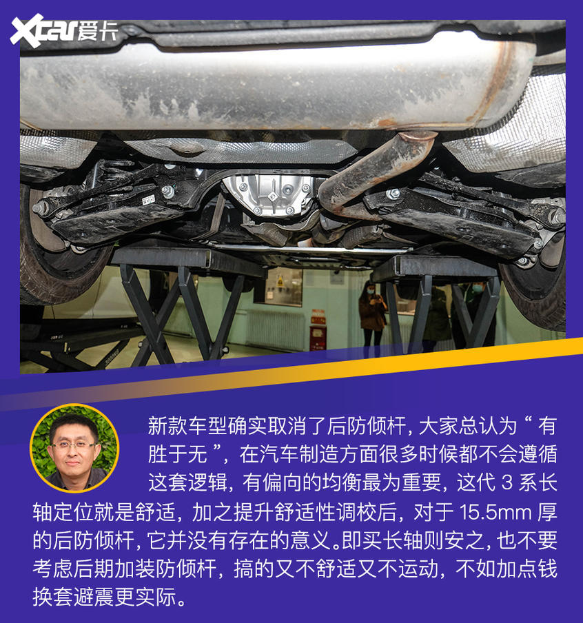

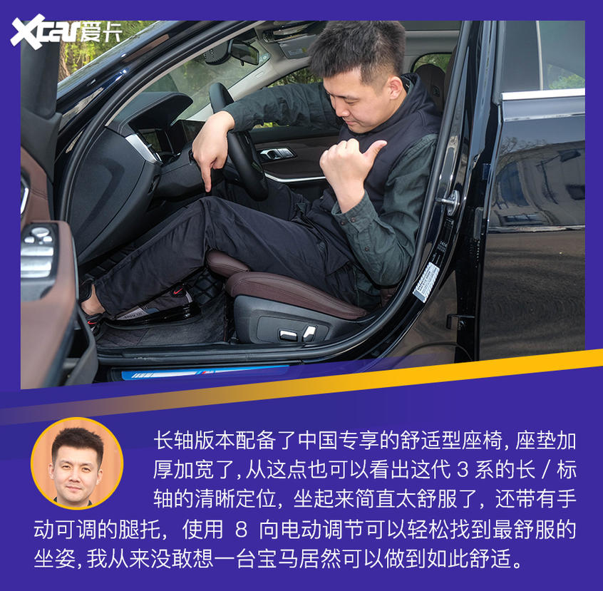

  小结:从系统中看,虽然很多网友对老款3系的舒适性不满,但不得不说新款3系在这方面提升是巨大的,从你一坐进车内就会发现,仿佛坐进入了日系沙发车,运动性完全抛于脑后,你并不想如何激烈的驾驶它来寻求刺激,只想听着音乐任阳光由全景天窗洒进来,舒舒服服的带着全家一同出游,而这正是这代3系长轴要带给你的东西。如果你非要纠结后防倾杆取消会影响操控的话,请你翻页继续看。

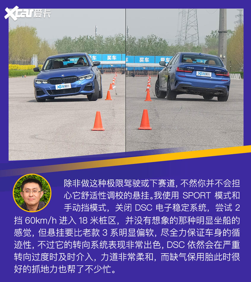

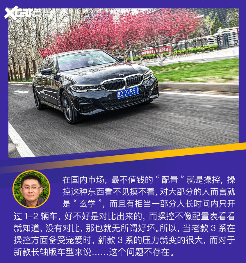

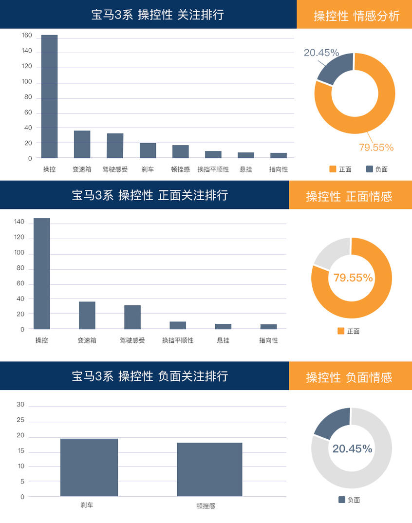

  从系统分析看,大家对老款3系的操控还是很满意的。对于很多车型而言,操控性始终是争议很大的部分,网友在宝马3系面前压倒性好评,足以证明它非浪得虚名。负面情感无非是刹车片掉粉严重,影响轮圈整洁美观,另外一个比较突出的问题是低速顿挫感比较明显。那么,我们就来聊聊这一代3系长轴版的操控吧。

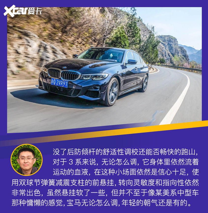

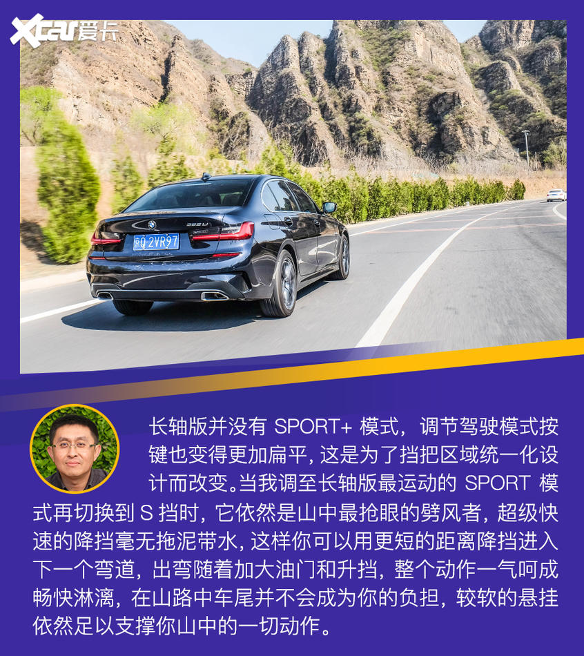

  小结:从系统数据分析,操控性是网友讨论非常多的部分,这部分对于很多人来说就等于“玄学”,所以讨论也会比较激烈。在这方面,无论车辆设计上经过了多少轮推敲,无论请了多少大神级试车手论证,你只需用三个字“不好开”就能全盘否定。
  而这次确实因为试驾车时间很短的关系,我并没有对它进行更多的体验,只是在有限的时间里进行了山路的简单驾驶。首先车辆在行驶中的重心可以很好的被驾驶者控制,不用担心近3米的轴距会拖后腿,至少在山路较为激烈驾驶时,可控性依然很高,有老将的沉稳风范。我可以负责的说,只要你买它不是为了下赛道,不像那个送豆腐的一样跑山,宝马3系长轴版依然在操控上有着独到的见解及调校。

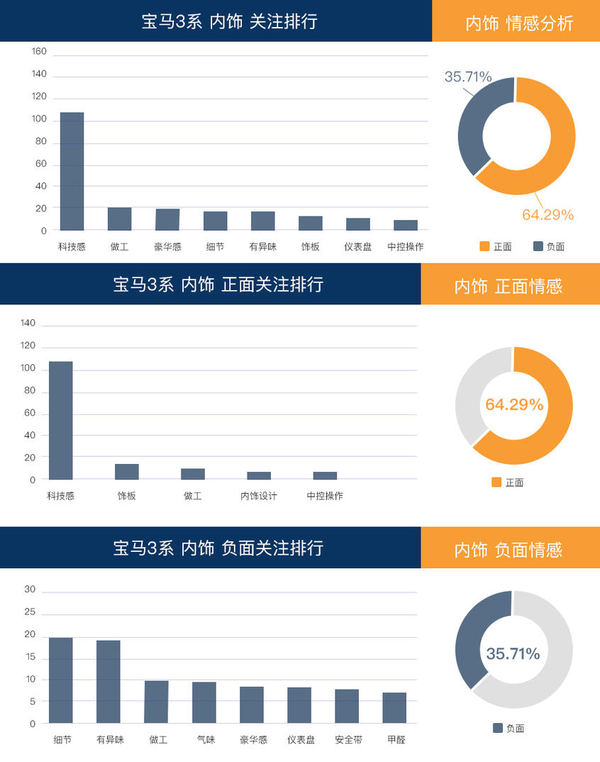

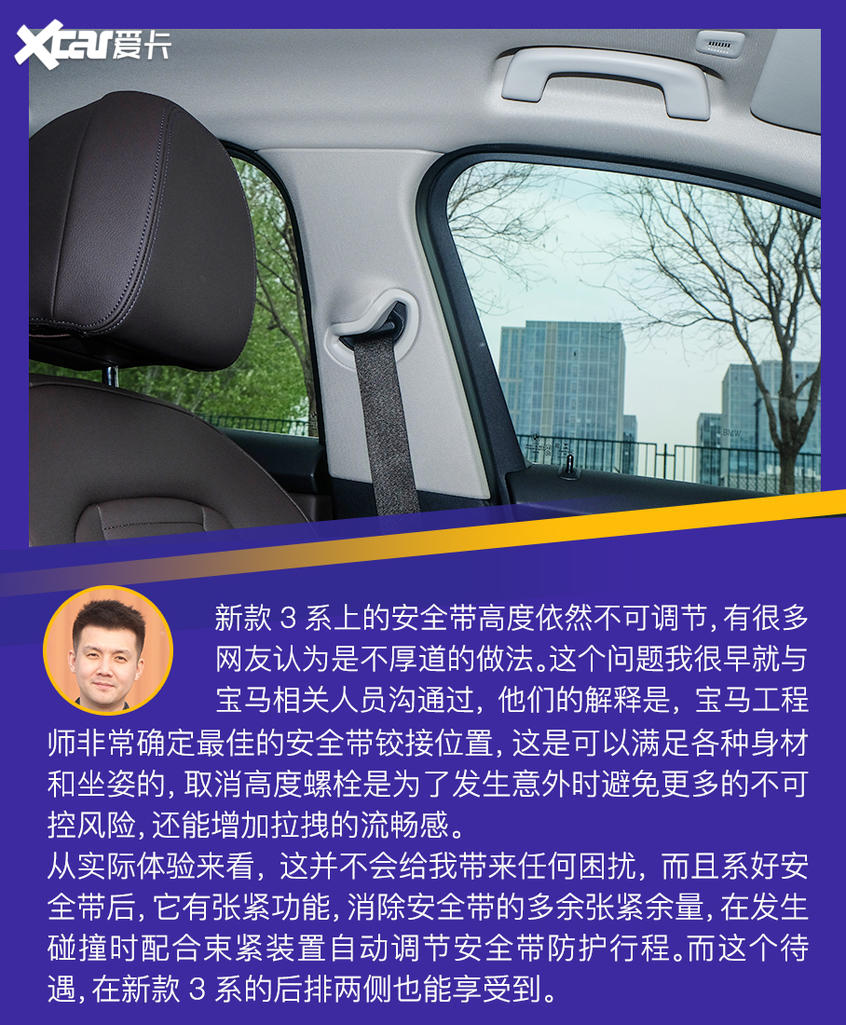

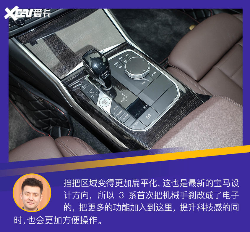

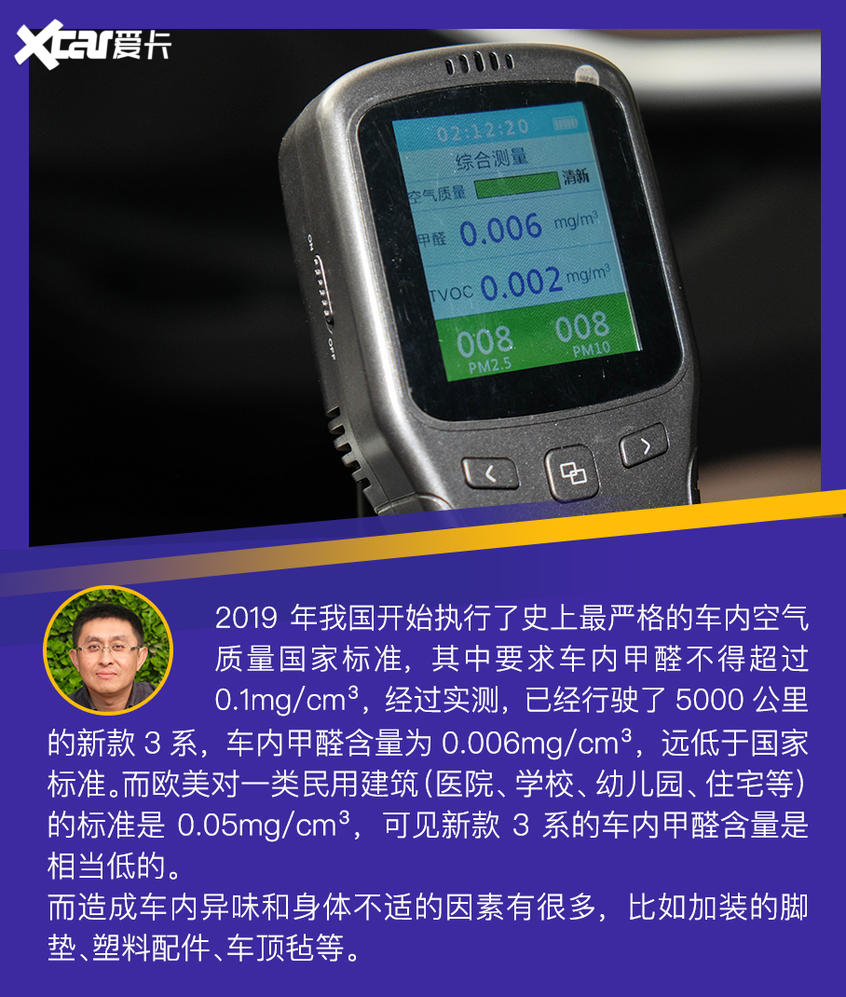

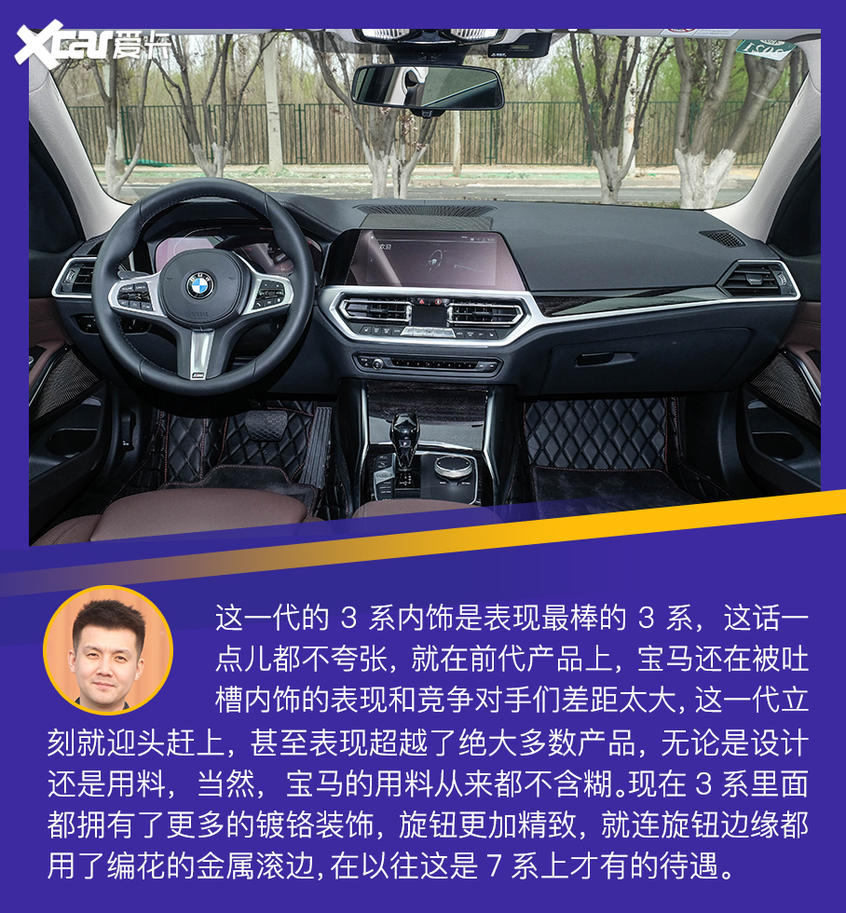

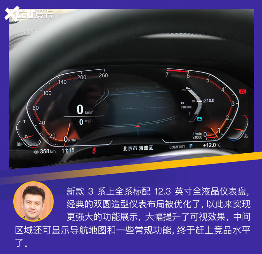

  从系统分析数据来看,网友对内饰的科技感还是非常满意的,而35.71%网友认为老款宝马3系的细节做工和豪华感还有提升空间,没有购买豪华品牌后的那种自豪感,还有一小部分网友反映车内会有异味,感觉甲醛会超标,仪表盘过于简单、安全带无法调节高度等问题。

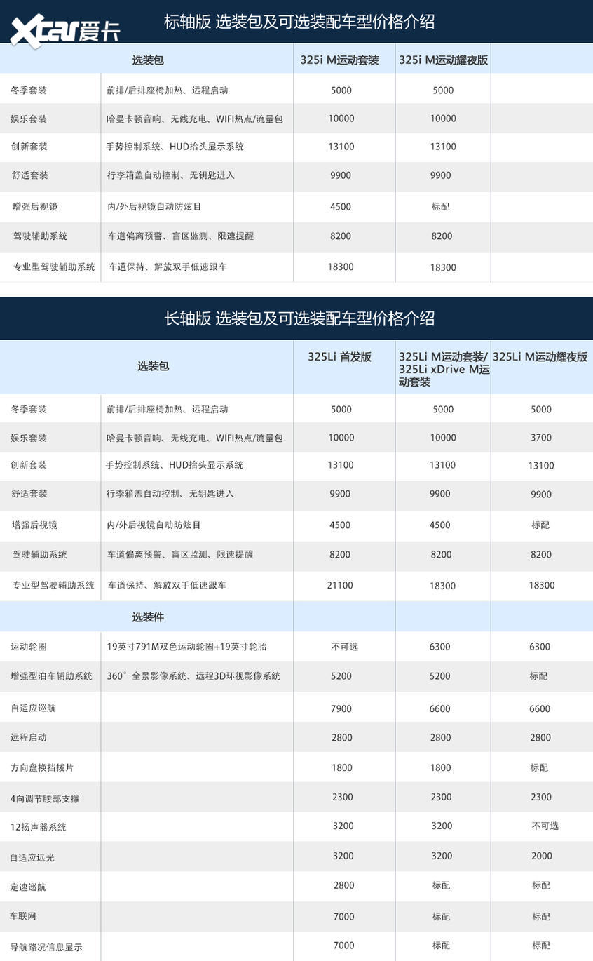

  宝马提供了丰富的选装包供不同需求的消费者选择,各位可以根据自己选择的车型和实际的需求来选择,灵活性比较高,价格也相对合理。

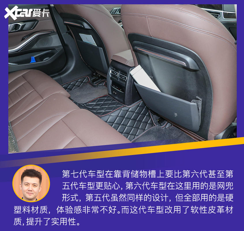

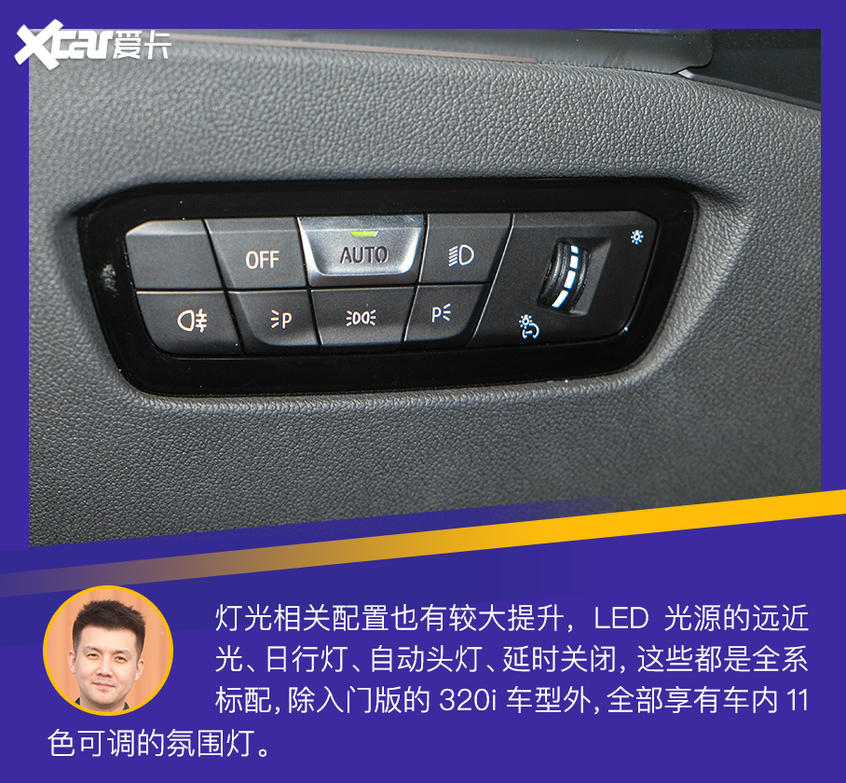

  小结:这一代的内饰简直是质的飞越,采用了与全新宝马X5一样的设计风格,在智策系统中对内饰不满的网友,这次应该心满意足了。而网友提到的其他问题,在这代3系上全部解决了,它在运动、精致和舒适中找到了更好的平衡点。设计上的质变、更多软性材质的使用、还有丰富配置的增加,都让它的豪华感和科技感大幅提升。

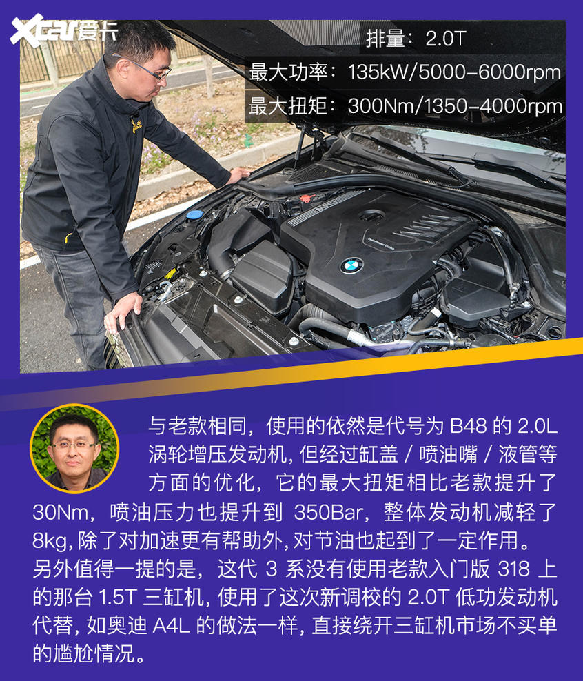

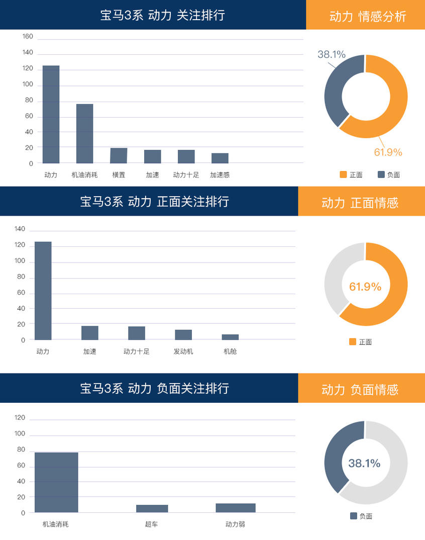

  网友无论对老款还是新款的3系,动力方面看起来都很知足,对它的加速和后段提速表现都表示认同,而新款车型在动力上也并没有什么调整,B48的2.0T发动机已经足够了。而负面情感方面,有不少网友提到机油消耗的问题,而提到这个问题的绝大部分发生在早就停产的第五代宝马3系E90上N20和N52发动机,不过我们依然找到第三方的专家为此做出解答。

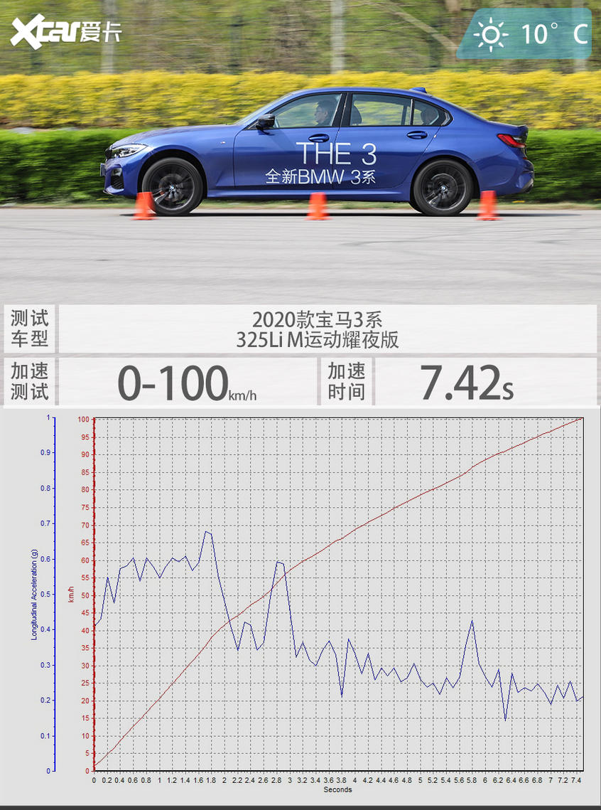

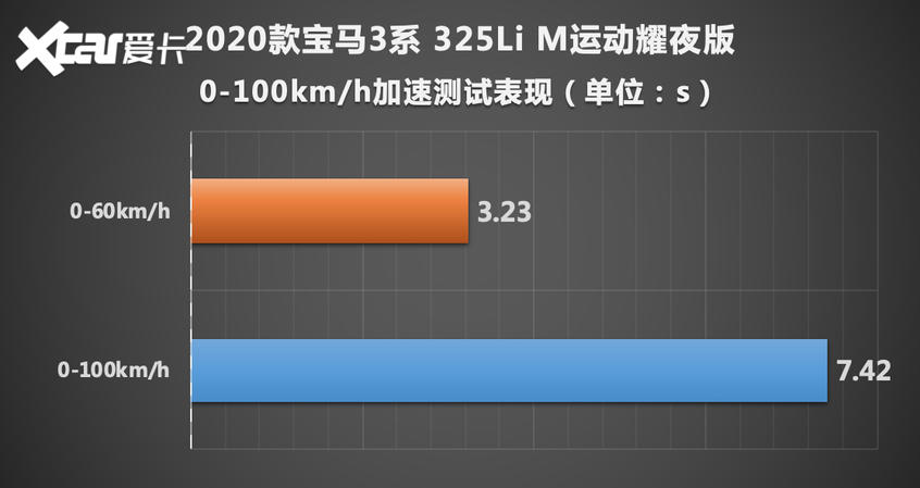

  我们用了不同模式进行测试,完全关闭DSC时,D挡SPORT模式成绩为7.9s,手动挡配合SPORT模式,转速在6500rpm进行升挡,最快成绩7.8s,换成S挡和SPORT模式配合,最快成绩为7.42s,0-100km/h加速所需距离为123.5m,无论什么模式,弹射起步转速被系统限制在最高3000rpm,起步时后胎打滑片刻后,马上获得了抓地力,从G值来看并无出众的地方,1挡时加速感迅猛,2挡初段依然有着同样的推背感,随着转速提升到5000rpm以后,这种感觉明显降低,最终在84km/h时升入3挡完成破百。

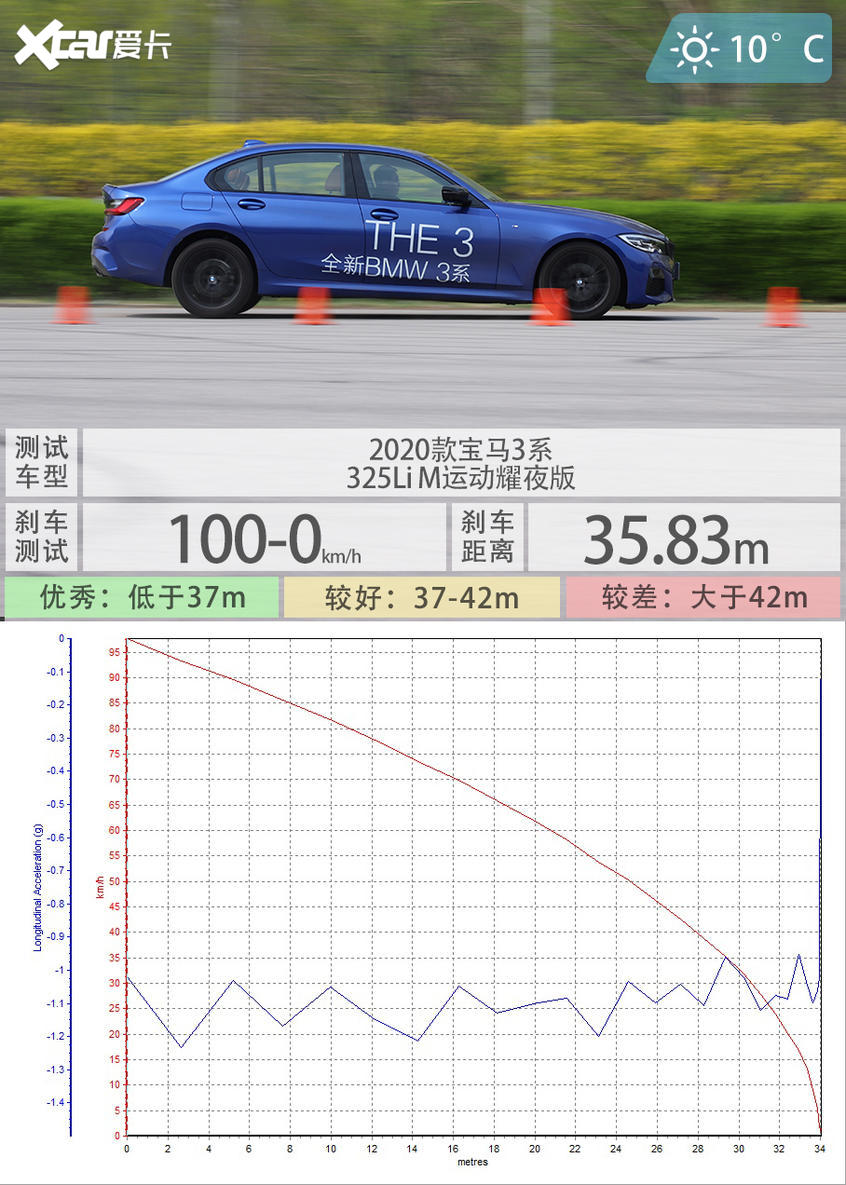

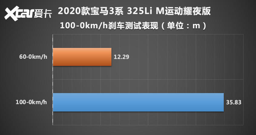

  刹车成绩非常优秀,从100-0km/h全力刹停仅用了35.83m的距离,用时2.79s,最大G值达到了1.23g,整体刹停过程非常线性平稳,刹车踏板坚实且没有过多ABS弹脚的感觉。

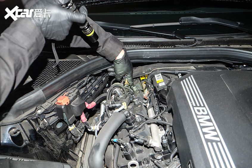

  ●宝马3系到底有没有非正常机油消耗问题?
  宝马3系非正常机油消耗还算比较少见,早前多出现于直列V6的N52发动机,相比而言第五代E90的宝马3系使用的N20发动机已经很少有非正常机油消耗的现象了,而第六代和这一代车型上的B48发动机几乎没有这种现象。其实非正常机油消耗除了漏之外,对于10万公里以内的车型,只有1种情况比较常见,就是增压器回油管出现问题,当回油不畅时,油压一打,机油就会窜到增压器里烧掉,这个问题宝马之后也做了调整,现在的宝马3系上用的B48发动机相当成熟稳定。
2020款宝马3系

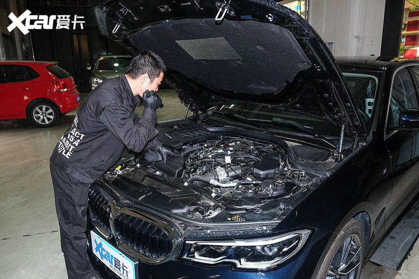

  ●如何辨别非正常机油消耗?
  如果你看到排气管冒蓝烟,说明已经到了“癌症晚期”,问题已经非常严重了,所以日常使用时就要注意观察。我们可以把发动机装饰盖取下,查看气门室盖和点火线圈附近,如果看到液态机油,说明问题很严重,如果看到油泥,故障比较轻微,机油主要以气态形式渗出,这种情况说明气门室盖的密封效果降低,但不影响正常驾驶,有时间去维修店更换气门室盖就可以解决,材料+工时费用大约在3000元左右。

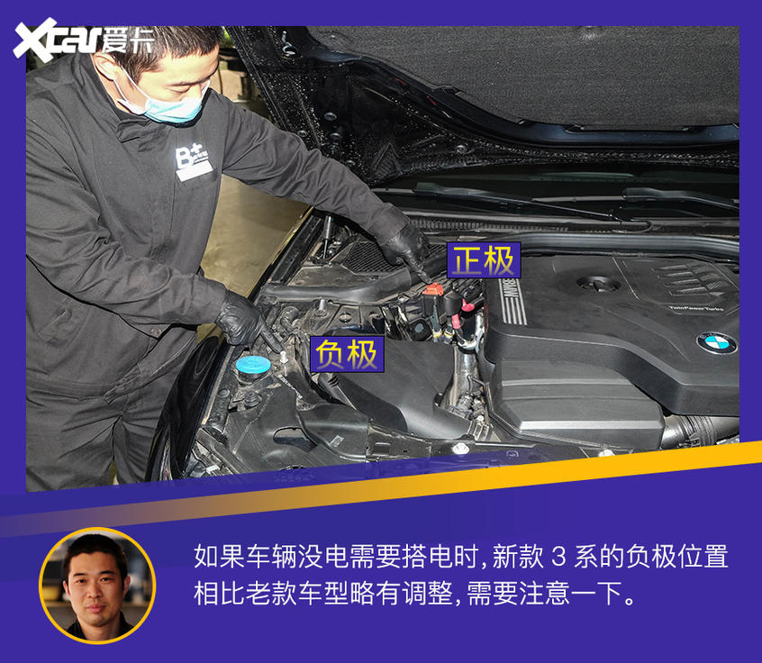

  ●小贴士:电瓶搭电需注意

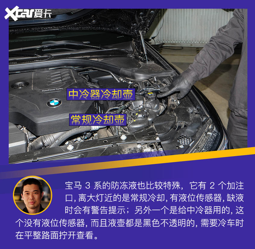

●小贴士:防冻液也需勤观察

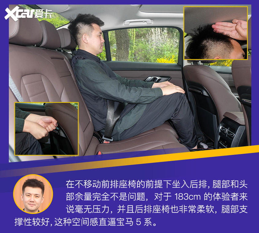

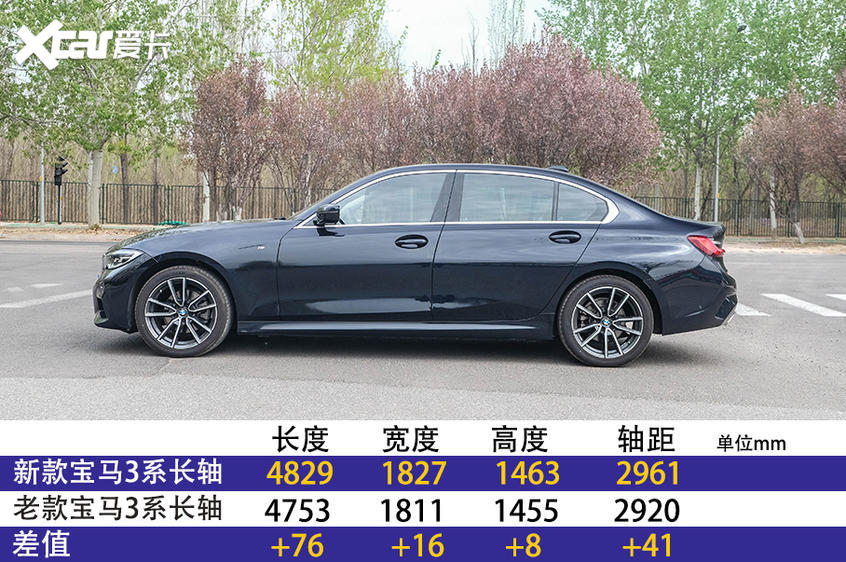

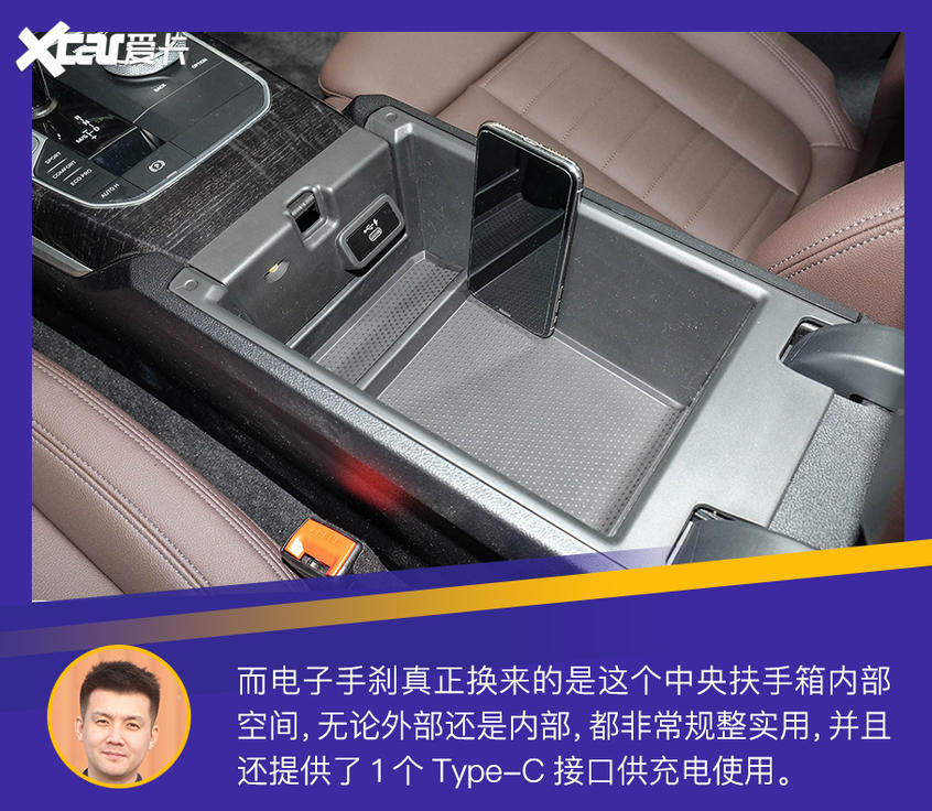

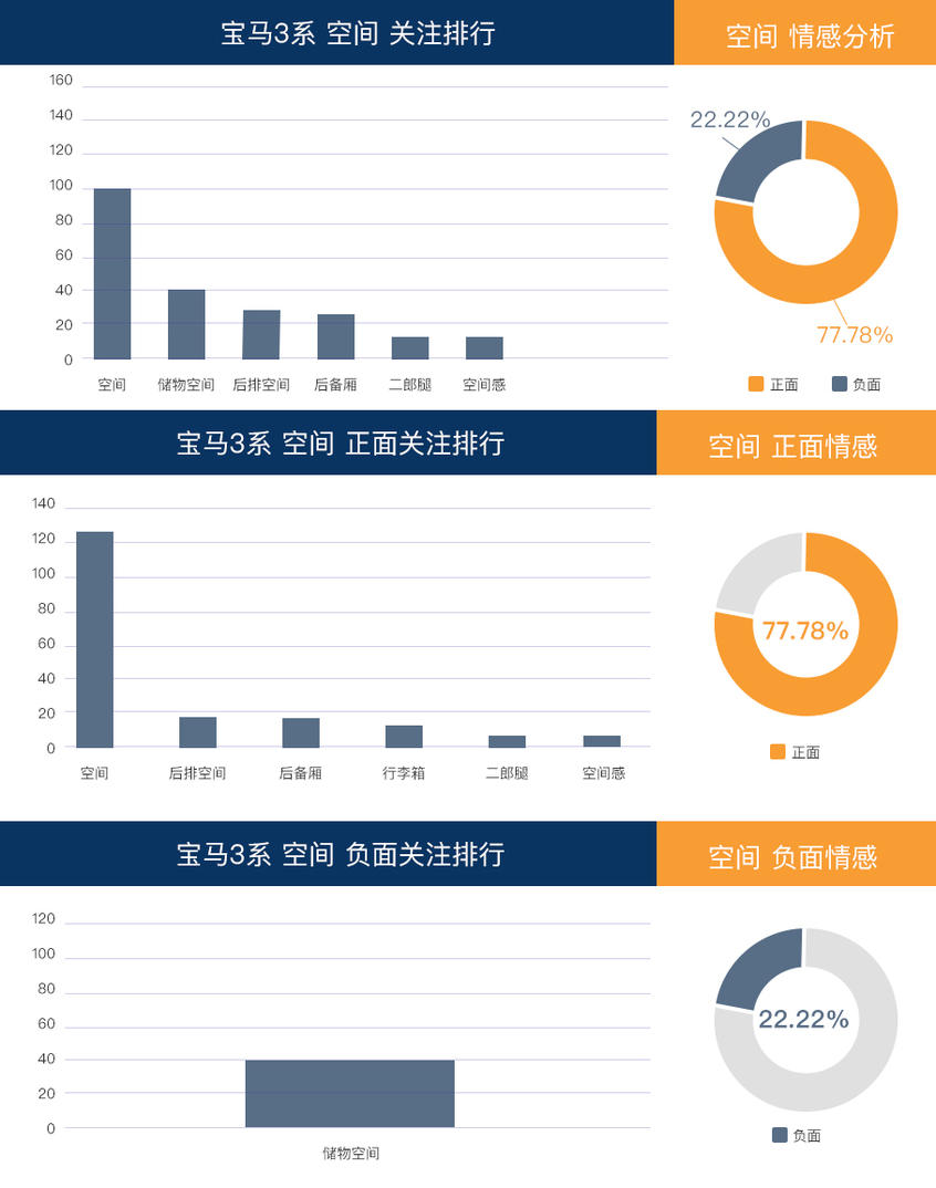

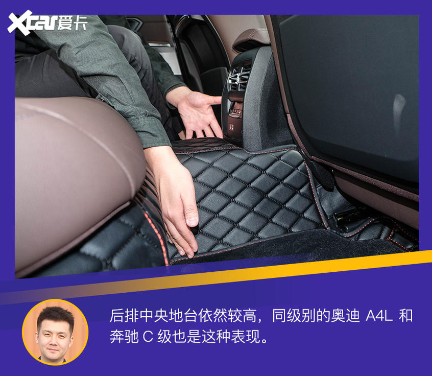

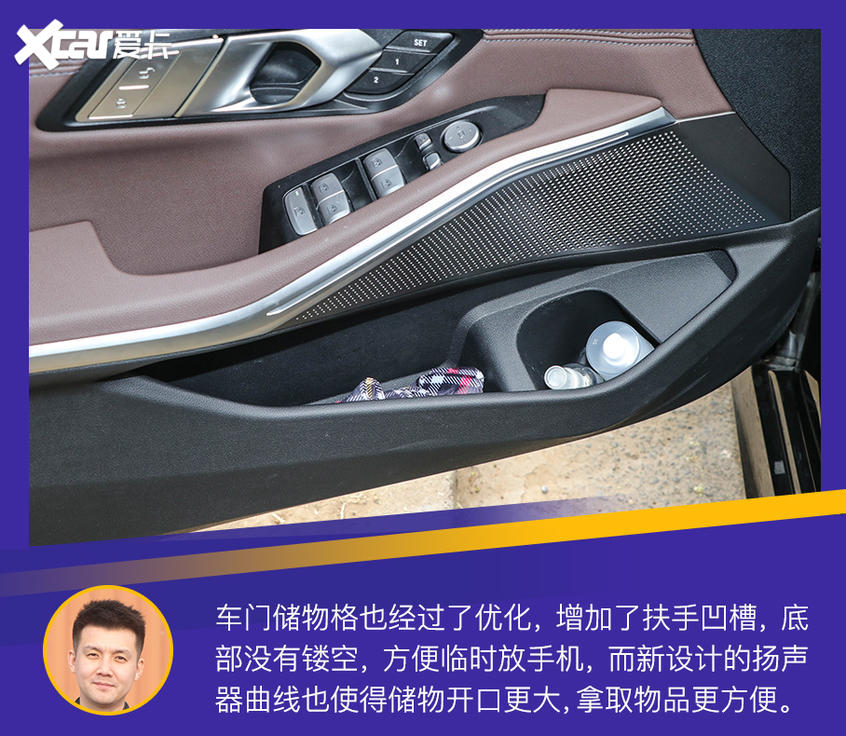

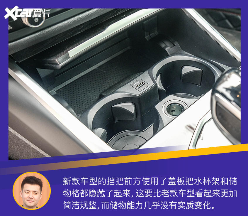

  从系统分析数据看,大家对老款宝马3系的空间基本持肯定的态度,尤其是长轴版车型的后排空间,目前还没有看到不满意的,翘起二郎腿还都很宽敞,而负面情感只有1种情况,就是有些网友认为前排储物空间略少。而对于新款宝马3系的空间方面,网友几乎没什么讨论,下面我们就来看看新款宝马3系的空间表现吧。

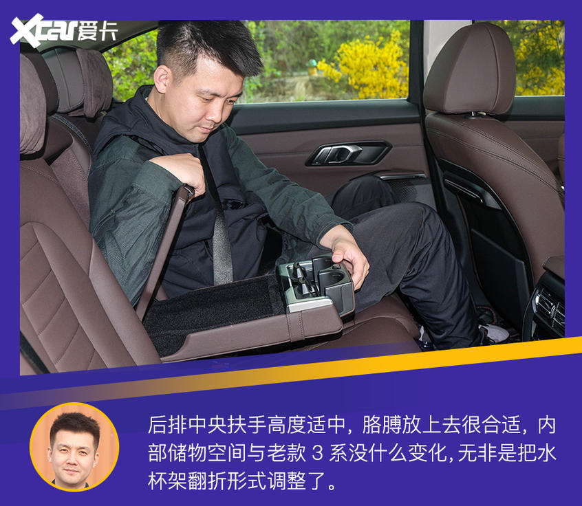

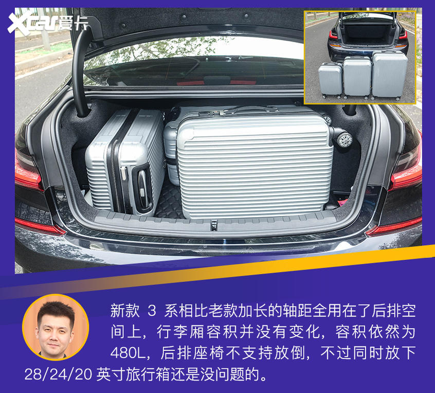

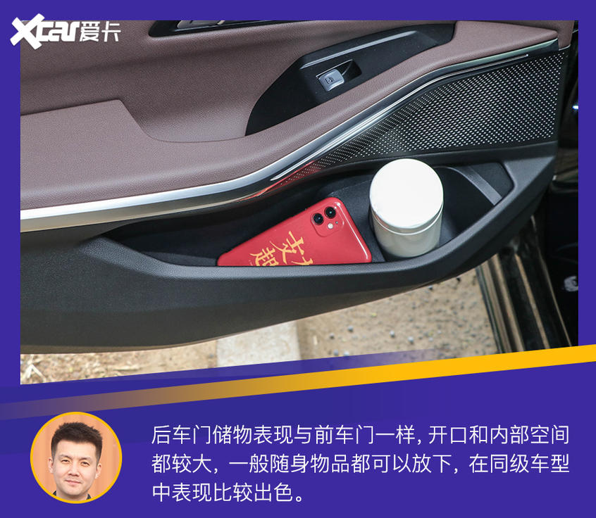

  小结:乘坐空间方面,新款3系长轴版把再次加长的41mm轴距全部放在了后排乘坐空间上,所以后排空间相比老款3系长轴版更加充裕宽敞,而在储物空间方面,与老款3系差距不大,但这已经属于同级车中上水平了。

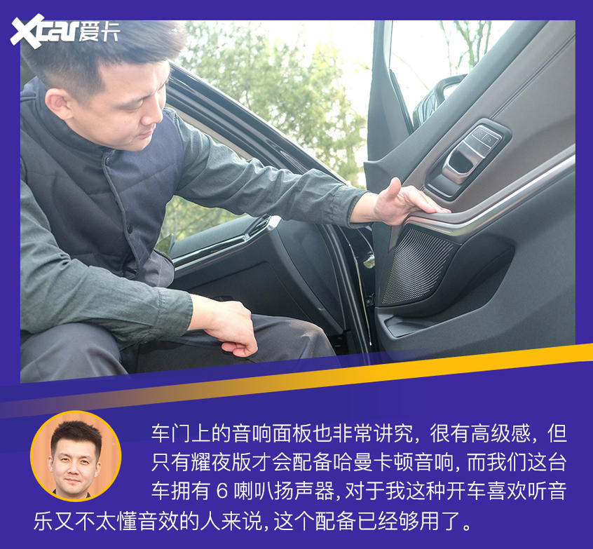

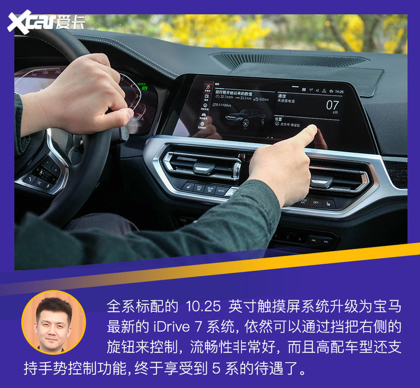

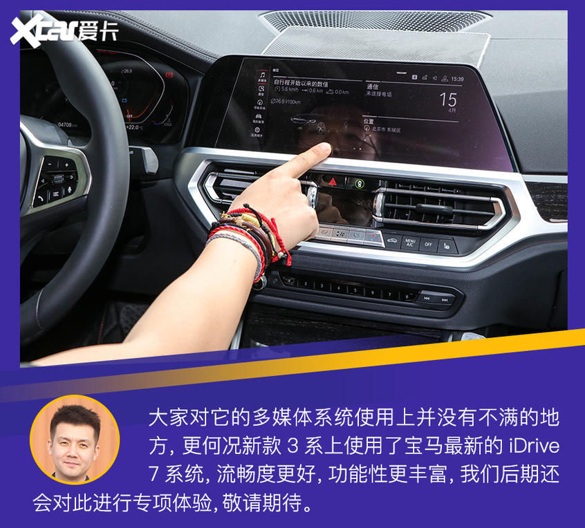

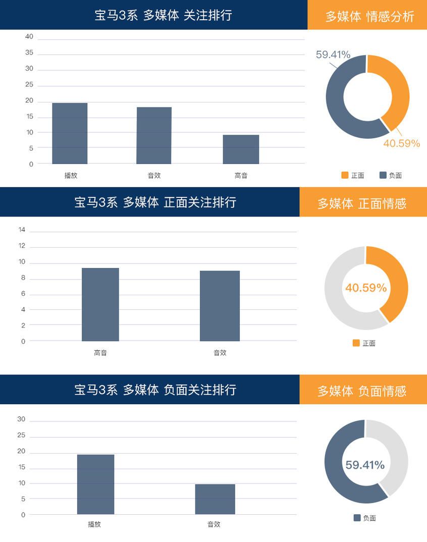

  多媒体方面,从系统分析的数据来看,大家普遍对老款3系的音效表示一般,作为30多万的豪华品牌中型车,应在此方面加强。音效对于非专业人士来说,又是一个“玄学”,好坏很难界定,新款3系上通过更好的隔音来加强听享效果,实际体验也确实比老款3系有所提升,另外,在同级车中相比,它的音效已经达到中上水平,至少我是分辨不出它和使用普通扬声器的奥迪A4L有什么差异,但如果想得到更好的音效,建议选装哈曼卡顿音响系统。

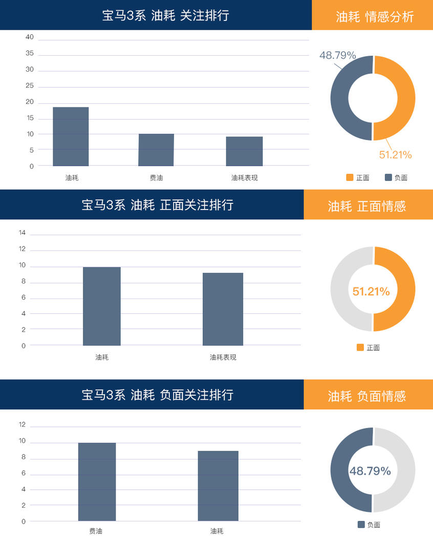

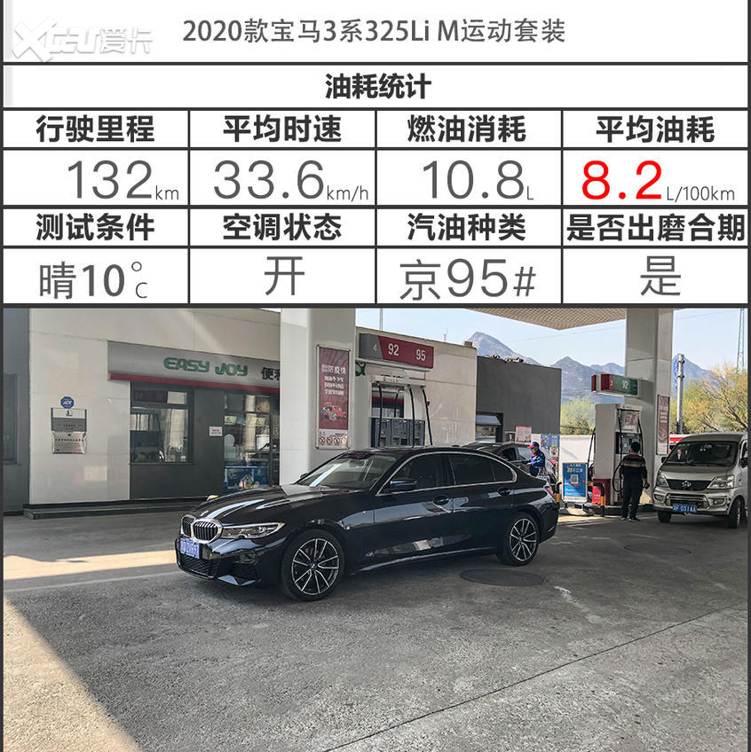

  我们使用同一加油站同一加油枪进行补油,车内共2人,全程开启空调,全程开启启停功能和舒适驾驶模式,1天内我们共行驶了132km,拥堵路况约占10%,市区常规路况约占60%,高速畅通路况约占30%,最终加油量10.8L,经过计算它的百公里综合油耗为8.2L,至少我对这个成绩很满意了。
