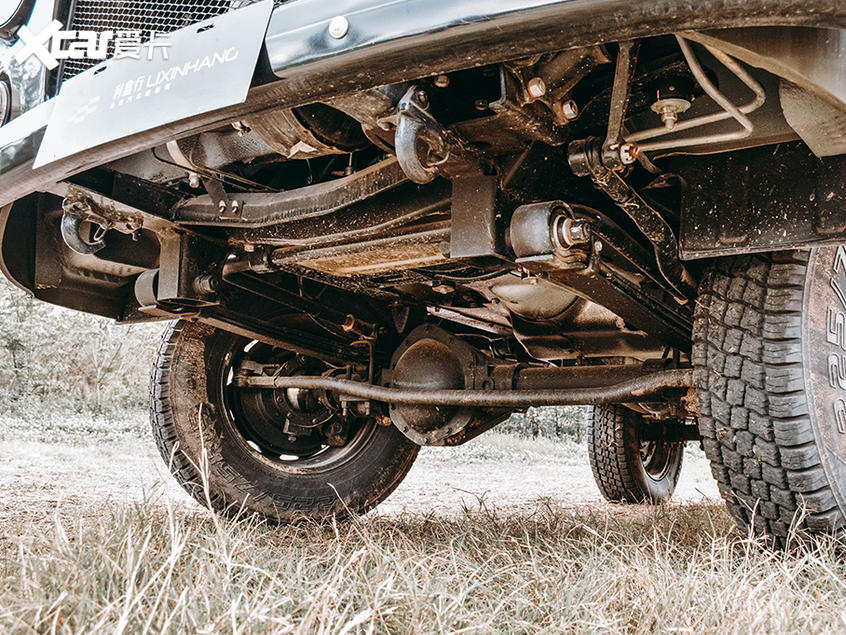

瓦滋旅行者瓦滋旅行者采用了梯形车架整体桥式结构,纵置发动机、变速箱与分动器采用一体化设定,结构简单可靠。
瓦滋旅行者悬挂方面前后均采用的是板簧加减震器的非独立悬挂,整个架构与BJ212完全一致。
  简单、粗糙、技术含量不高,这便是瓦滋旅行者的动力与底盘系统,但简单粗糙的东西更容易维修,技术老旧的东西在可靠性上也有着更为充足的保证。调校保守的发动机强调的是无论在任何时间、地点、海拔,都能够“一把就着”,能够快速投入战斗。这些种种都体现出当时苏军基于实战化背景研发的可靠性为牵引的设定,毕竟军用轮式装备与民用车之间的区别还是非常大的。

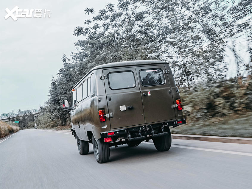

瓦滋旅行者瓦滋旅行者的公路表现可以说是我试驾过的车型中最难开的一台了,但我依然开得非常开心,毕竟在国内你还能找到第二台可以合法上路的上世纪60年代的车型吗,特别是它现在还是不少国家的现役装备?

瓦滋旅行者得益于出色的离地间隙,我们在场地中并不用担心托底等情况。而面对一般的地面隆起或是小坑,直接碾过去就成。
瓦滋旅行者而板簧和减震器间减震效果实际上对于瓦滋旅行者的效果并没有反应在驾乘舒适性上,这也是苏联装备一直以来的特色——装备能用就行,舒适性是什么东西?
瓦滋旅行者机械差速锁对于车轮打滑的抑制效果还不错,虽说技术老旧,但关键性能的可靠性这一指标一直都是苏系装备比较看重的。
