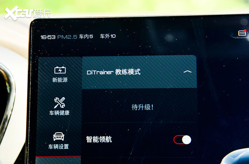

比亚迪;汉DM;混合动力;插混;试驾此次汉DM的两款车型在主要配置上其实差异并不大,更多的是在舒适性配置上,所以DiPilot智能驾驶辅助系统也是全系配的,虽然DiTrainer功能目前在车上还是显示需要更新状态,但是其公布的强大功能确实值得期待。
