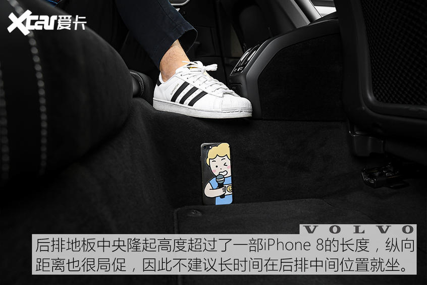

  与进口版相比,国产版车型的轴距加长了120毫米,将后排推上了至高地位。可也许是把打造空间感的权重提得太高,乘坐舒适反而受到了忽视,让人感觉没那么极致。
全面测试2021款沃尔沃S90 暧暧内含光
  由骨科医生参与设计的人体工程学座椅造型很美观,但是填充物不厚,实际乘坐也的确属于中等偏硬的类型,久坐腰部容易出现不适感,让人始料未及。

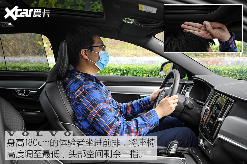

  空间部分,2021款沃尔沃S90的后排乘坐空间不小,车内储物空间也比较齐全。由于后排无法放倒,灵活性受到影响。此外,它的前排乘坐空间以及行李厢容积都不算出众。前排座椅填充物偏薄,久坐舒适性并不高,后排空间很大,不过座垫依然偏短。测试车型作为中配版本,安全配置、舒适性配置、多媒体配置均相对齐全。工艺质量方面,除两侧尾灯与尾门之间的缝隙不对称、中控下方旋钮阻尼感弱外,其他位置均未发现较大瑕疵。

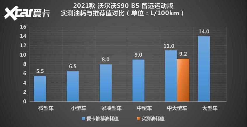

  ◆ 油耗测试
  在油耗测试期间,我驾驶2021款沃尔沃S90行驶了101.1km,平均时速为28.2km/h,全程保持Eco模式并打开自动启停,空调温度设定为“24℃,AUTO”,实测得出的平均油耗为9.2L/100km(表显油耗为9.4L/100km),低于推荐值。

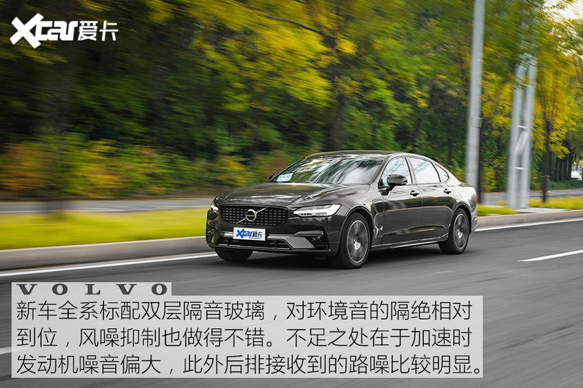

  B5车型的NVH特性与T5相似,急加速时,从发动机舱传入车内的噪音相对明显,此外坐在后排能感受到一定的路噪。48V轻混系统对车辆在怠速工况下的NVH表现有较大贡献,发动机能在相当长的时间内处于停机状态,噪音、震动都被降到了最小值。

  ◆ 噪音测试(发动机处于工作状态)
  从测试数据来看,车辆在各个工况下测得的噪音值均低于推荐值;而从主观感受来看,环境音的隔绝以及风噪的抑制都不错,发动机噪音和路噪的存在感更强一些。
