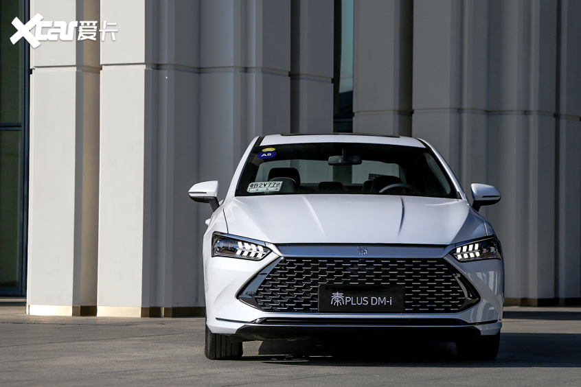

比亚迪汽车2021款秦PLUS秦PLUS DM-i采用了比亚迪家族最新的Dragon Face设计美学,八面龙吟前脸设计带来更具气势与张力的视觉效果,贴合年轻人的审美口味。
比亚迪汽车2021款秦PLUS超大面积点阵式格栅设计、上方粗壮镀铬饰条以及亮黑色装饰件等元素在汉DM车型上也有体现。
比亚迪汽车2021款秦PLUS箭羽式LED前大灯造型犀利,设计感强烈,点亮后照明效果出色,却具有极高的辨识度。

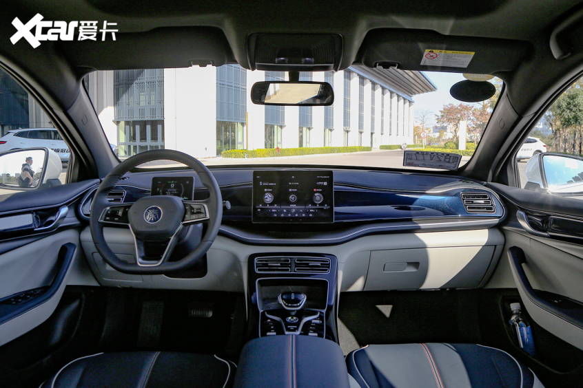

比亚迪汽车2021款秦PLUS秦PLUS DM-i运用横向宽抱式内饰设计,凸显其层次感与品质感。此外,秦PLUS DM-i提供了行云蓝、流水棕两种内饰颜色给消费者选择。

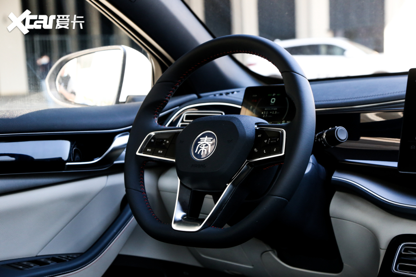

比亚迪汽车2021款秦PLUS三辐式皮质方向盘手感细腻,两侧多功能按键也均是日常驾驶过程中较为实用的功能,左边主要是驾驶辅助功能,右边则是车机功能的控制按键。
