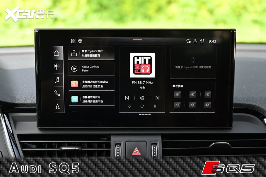

  车机进入全触控时代,并用上了最新版MMI系统。界面设计简约,菜单逻辑清晰,但流畅性不算突出。中控屏尺寸升级至10.1英寸,安装角度稍稍向下倾斜,配合屏幕表面的特殊处理,尽可能避免了反光现象。SQ5标配19扬声器Bang & Olusen 3D环绕音响,声音立体感出色,听觉效果清澈,只是人声细节尚存提升空间。
