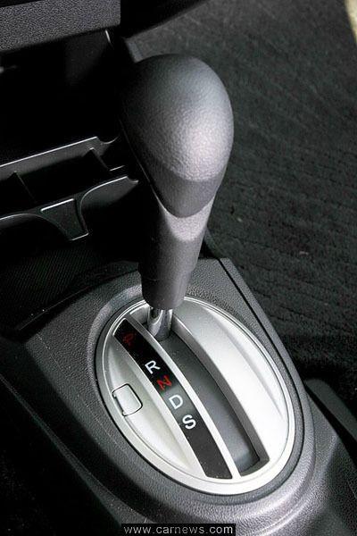

  Fit的变速箱除了第五档为超比的省油调校外,2∼4档的密齿化、主动扭力锁定与电磁直控换档都对引擎效率发挥有正面帮助。另外,其功能上的设计也顾及到各种状况,像是VTi-S手动拨片的退档煞车或再加速,在切换D档与S档时都可使用,而S档除了可完全依照驾驶意志决定档位外,还可变为档档到底的自排冲刺式设定,如此配合斜坡、弯道逻辑控制之后,聪明的程度大大激发了车辆的动态表现。
  小车中唯一的五速自排变速箱拥有S档设计,加上换档拨片后可说兼顾了各种驾驶状况。

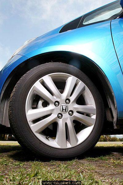

  VTi-S专用的185/55/16圈胎对于操控而言有加分效果,同时还能保有不错的乘坐舒适性。

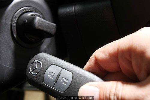

  Mazda 2 Sport强点:以其合理的售价来说这部车的配备真好,像是酷炫又方便的免锁匙启闭系统就是标配项目之一,无怪乎会受到年轻人的支持。
  Mazda 2在操控上的优势,自然是因轻量化而减少煞车、悬吊的负担,尤其Sport版还配用195/45/16低扁平比宽胎(Fit VTi-S为185/55/16),相对可以肆无忌惮的用力杀弯。最后,这两部车的电子辅助都设有ABS与EBD,不过Mazda 2还多了BAS装置,但它的后轴为鼓煞而不似Fit为四轮碟煞,这小小的差异基本上并不会对驾控性能带来太大的影响。

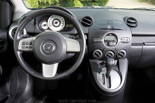

  内装设计相当有运动气息且营造出东洋精致风格,尤其是仪表板造型让人非常欣赏。
