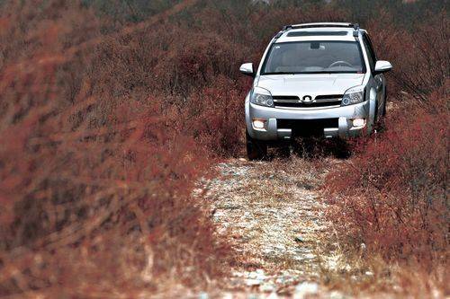

  实际驾驶中,在静止加速初期确实没有感觉出明显的动力提升,只是在车速逐渐提升之后,才会发现在新哈弗身上出现了一种难得的轻盈感,油门踏板的细微变化就会引起车身较为明显的蹿动,尤其在车速达到50 km/h以上时,尤其会感觉到超车的冲动,而新增加的7 kW功率输出,让我们能够享受到更高的车速以及更为安静的驾乘环境,但2.4 L的入门级排量也确实不足以带给一款重达1.8吨大块头令人兴奋的推背感,尤其是中低速下的动力表现,因此在越野道路测试中,我们并没有感觉到令人欣喜的动力表现,只是强壮的车身让我们在心理上首先已经奠定了较为坚实的信念,即使只是在两驱状态下,新哈弗依然表现出强大的通过性。
