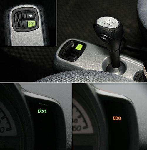

  此次的试驾活动,路上繁重的车流,让媒体能够对Smart Fortwo mhd的运作有更深刻的了解。发动车辆引擎后,并不需进行特别的设定开启start/stop系统,此时位于仪表板右方的黄色「ECO」灯号亮起,意味着系统正进行准备动作。
  当引擎温度达到摄氏六十度之后,start/stop系统便可开始作动,而此时车辆也会以亮起仪表板右侧绿色「ECO」灯号的方式告知驾驶人,而根据试车组实际的测试,当车辆发动后行驶不需500公尺,约莫两个路口左右的距离,mhd系统便可达到运作所需的环境,因此并无须担心实用性的问题。
  在系统的设定下,驾驶人踩下剎车踏板,同时车辆速度低于8km/h时,引擎便会自动熄火,而在驾驶人松开剎车踏板后,start/stop系统便会以最快的方式启动引擎。实际使用时,眼见前方车辆静止而减速煞停,在即将静止前系统便迅速熄火,虽然车辆出现些许的震动,但仍在可接受的范围之内,而在行进间熄火的感受,仿佛让人想起在驾训班考照时的回忆,只不过这次并不需要慌忙的重新发动。
  发动车辆引擎后,并不需进行特别的设定开启start/stop系统,此时位于仪表板右方的黄色「ECO」灯号亮起,意味着系统正进行准备动作;当引擎温度达到摄氏六十度之后,start/stop系统便可开始作动,而此时车辆也会以亮起仪表板右侧绿色「ECO」灯号的方式告知驾驶人,也可按下位于排档前方的「ECO OFF」按键,手动将start/stop系统关闭。
  当start/stop系统启动,而车辆处于静止状态时,车内所需的电力将改由AGM电池供应,而耗电较大的空调系统也将转为送风机制,因此若静止时间过久,不免会影响冷房效果或造成车内闷热,此时也可按下位于排档前方的「ECO OFF」按键,手动将start/stop系统关闭。另一方面,即便是在start/stop系统启动的状态下,若车辆静止过久而导致AGM电池电量不足时,仪表板右侧的黄色「ECO」灯号也会亮起,车辆自行停止start/stop系统运作,待电力充足后绿色「ECO」灯号亮起,系统便会重新运作。

  在经过实际的体验后,可发现一至两分钟左右的红灯停等时间,是最适于start/stop系统运作的条件,若是走走停停的路况,或预期将长时间静止的情况下,则可手动将start/stop系统关闭,以免乘坐舒适性受到太多的减损。除此之外,原厂在设计start/stop系统时,也贴心的在驾驶人排入R档后,自动停止start/stop系统作动十秒钟,让停车动作能够顺利进行不受影响。
