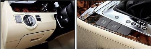

电子驻车制动系统也是迈腾的一项技术亮点       自动驻车功能即智能又体现了人性化

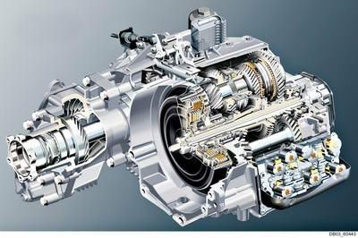

DSG双离合自动变速器结构解剖图

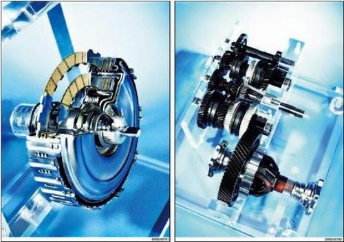

DSG的双离合器                                             DSG换挡系统
