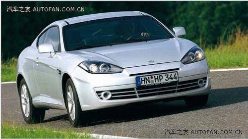

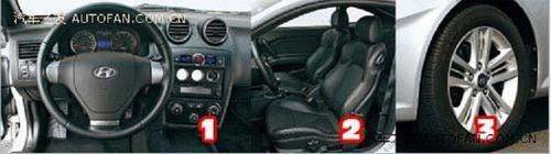

  1.现代的仪表台的材料已经明确告诉我们这款车有些老了
  2.运动座椅的视觉效果不错,坐上去的感觉却不一样
  3.超过40米的制动距离让人无法接受

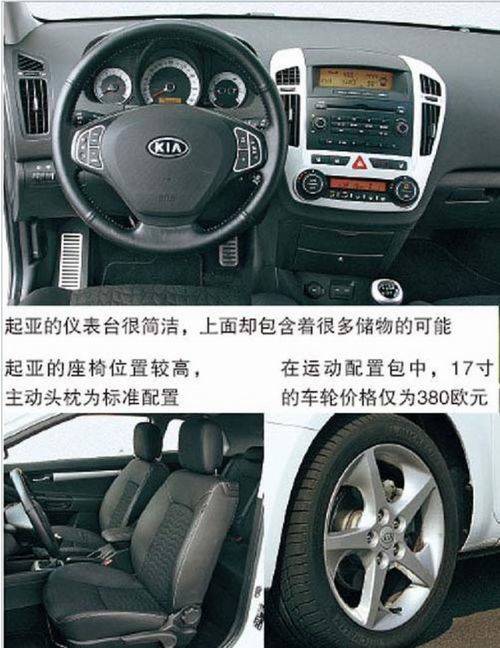

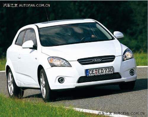

在急转弯的时候起亚的抓地力表现一般
