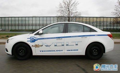

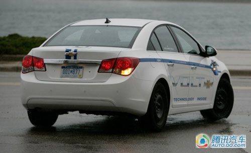

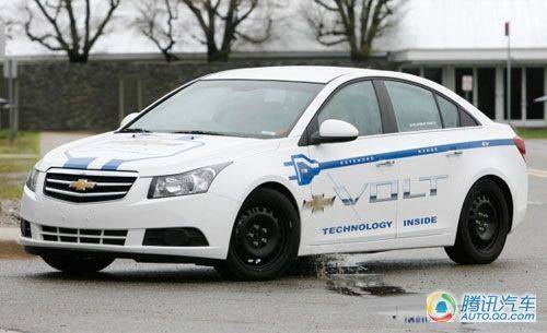

  就电动车而言,我们一直很难用性能来要求它们。做到环保已经实属不易,还和谈性能?不过虽然Volt并不是一辆运动型轿车,但在动力的反应上却并没有让我们失望,起步的时候还能够玩一点拉胎。根据我们的试驾感觉,这辆新车将很有可能在百公里加速测试中进入10秒的水平,而通用的目标则是让量产的Volt达到8.5秒的境界。
  同汽油机车型不同的是,在地板油急加速的时候,它也绝对不会发出震撼的怒吼,无论你怎样对待油门踏板,它的发动机都表现得非常安静。虽然电动机的声音也会有升高和降低之分,但同模仿超跑的Tesla电动跑车相比,Volt开起来显得文气的多。
  目前尚没有感受到的就是在电力使用完结,开始由汽油机来供应动力的时候,它的表现会怎样。在这个“里程延长”的模式下,电动机的最大功率将被限定为1.4升汽油机的输出功率。这台汽油机也不会被用作电池的充电电源,而是直接将动力用来驱动电动机。也就是说,如果汽油机的转速只有2000转,能够产生25马力的动力,那么这台能够产生149马力动力的电动机也只能输出25马力动力,而根据我们的推算,它的汽油机最大功率只有100马力,因此如果进入里程延长模式,那么它的最大功率也将被限定为100马力。简而言之,这辆Volt在电池状态下的性能表现要比汽油机状态下更为出色。
  就汽油机的使用感受问题,我们也专门询问了Posawatz。他说通过研发部门的努力,当电池系统用完,汽油机介入时,驾驶者和车内乘员并不会感到明显的动力切换,而动力的输出和转速的变化则取决于你的油门和载重的情况。在爬山这样的情况下,你会明显感受到它的怒吼。
