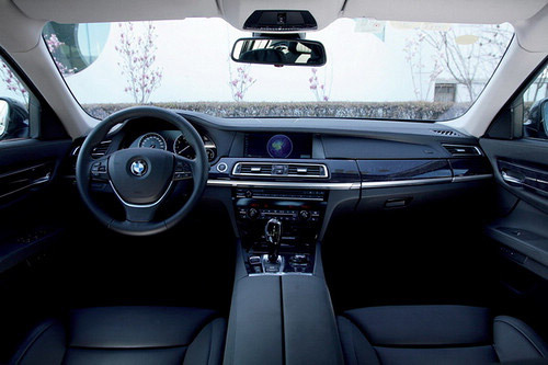

  虽然面对欧洲市场臃肿、笨重的抱怨,但豪华车的体形还是在“茁壮成长”。这个话题我们曾经无数次提及,作为客观存在的事实,这一现状可能还会延续下去。宝马并没有单纯地把新7系变成一个人的享受,它可能还会成为“一个人的狂欢”——只要你想的话。中控台上的动态驾驶控制按钮绝非摆设,虽然无法像M6车型那样提供若干种模式,但从Comfort、Normal到Sport和Sport Plus模式,每一个选择给人带来的感觉都不太一样。悬架的表现就像一段被分级压缩的弹簧一般,油门响应、换档时机以及方向盘回馈力度也都会随之相应变化。
