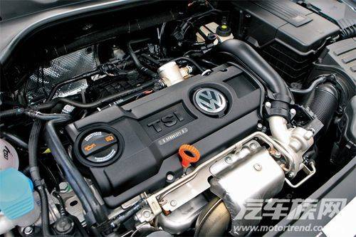

  此次装载在速腾上的是一台1.4TSI 发动机,在设计上集合了轻量化紧凑设计、新的燃油直喷技术以及新一代增加技术。应用“Downsizing”理念设计出来的1.4TSI发动机在减小尺寸方面,用较小排量的发动机取代较大排量的发动机,在保证功率和扭矩输出相同的情况下,降低了车辆的自重,从而减少了行驶过程中的燃油消耗。其次,缸内直喷技术是大众首先提出,并成功从柴油机移植到汽油机中的一项创新技术,通过将空气与汽油单独注入燃烧室,空燃比的控制将更加精确,燃油混合更加充分,从而使得燃烧将更为彻底,不仅提升了燃烧效率,还降低了尾气中有害气体的排放。最后再来说说这款发动机的增压技术,如果从字面上理解,TSI应该是涡轮增压、机械增压与缸内直喷三者的结合,但此次速腾所采用的1.4TSI发动机并没有配备机械增压器,据厂家方面介绍,单独依靠涡轮增压器就可以使车辆在低转速区域获得足够的扭矩,而且省去了机械增压器后,还降低了车辆的自重,对于提升燃油经济性效果显著。除此之外,速腾1.4TSI所采用的涡轮增压器采用了水冷的冷却方式,相比传统涡轮增压器的风冷方式,冷却效果要更加出众,使增压器的响应更敏捷。从数据上看,这台1.4TSI发动机的最大功率虽然只有131马力,但扭矩高达220牛米,在转速达到1750转/分钟时,涡轮增压器就会介入,而且持续到3500转/分钟均可获得最大220牛米的扭矩,使车辆瞬间提速感十足,1.4升的发动机却有着10.2秒的百公里加速成绩,似乎让一些2.0升的车型都无言以对。
