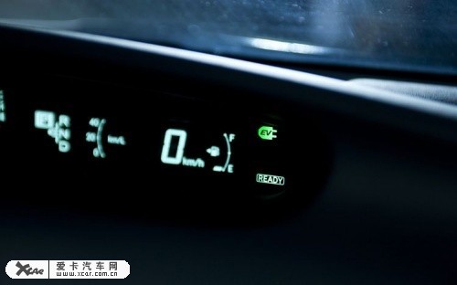

    公平的说,如果你轻柔的驾驶这辆车,它可以在穿越城市道路时无需汽油引擎的帮助,至少最初的12英里是没问题的。在此之后,这款车就像以前的普锐斯一样,性能表现也差不多。丰田没有在车内设置任何可禁止汽油引擎介入的电动模式开关,工程人员希望这辆车可以发挥全部性能。但未来如果某些城市设置零排放车专用道路,这种开关还是有必要的,至于驾驶员是否在使用纯电动模式行驶就是另外一回事了。

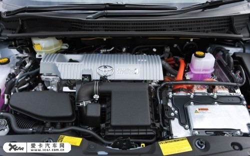

    普锐斯插电式混合动力车除了增加一个用于给电池充电的插口外,它的电池也与普通的普锐斯不同。丰田在这款车上首次使用了锂电池,很明显,新的电池组具有比普通混合动力车常见的镍氢电池更高的电量。另外其电压也更高(达到350伏,而镍氢电池为200伏),因此可提供更强的动力。这款车配备的电动机与以前的普锐斯相同,但由于电池性能以及电力更强,电动机功率为67马力/50千瓦,而以前为27马力。理论上这台电动机的最大功率应为78马力,但工程人员说,在实际使用过程中从未达到这一水平。

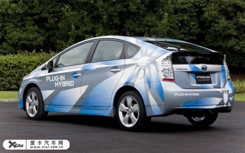

    由于电池可提供更强动力,因此制动能量再生系统也更有效。由于这一原因,虽然电池组的重量增加了250磅(约合113.5公斤),但在混合驱动模式行驶时的燃油经济性与普通的普锐斯一样。
