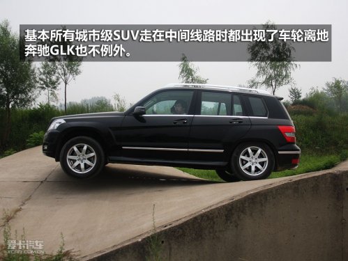

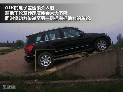

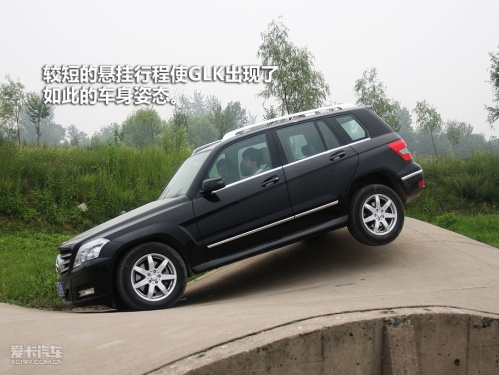

  在整个测试环节中,我们先从4MATIC四驱系统结构最简单的GLK300下手,但进入测试项目前,我们苦苦在中控台寻找越野模式一类按键的开关,但最终无果,甚至连陡坡缓降都没装备,可见奔驰将其定位于城市SUV的思路是明确的(回顾之前的测试,诞生较早的具备一定越野特质的宝马X3是装备此功能的)。不过对没有任何越野辅助功能的GLK300我们依旧不会有半点心慈手软,将其驶上在上大型交叉轴初段,GLK表现还相当稳定,直到车辆完全驶上坡面,此时GLK与我们以往试过的所有城市SUV一样,开始出现车轮离地现象,与测试大量欧洲产品一样,此时相对坚固的车架并未发出任何金属扭曲的杂音。

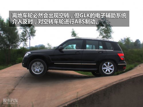

  在常规的测试继续进行的过程中,我们却“无意”发现了GLK的过人之处。原本主观以为会与奥迪quattor、大众4Motion无异的4MATIC四驱系统,并让过多的车轮空转出现,奔驰这套电子辅助系统介入相当及时,从视频中我们也可以多少看出其工作状态——甚至不等车轮空转到一圈,就已经开始对其制动。与此同时,动力被“顺理成章”地输出转移至另一侧拥有抓地了的车轮,以此保证GLK在一些苛刻道路中的行驶顺畅性。另外,在厂商资料中我们也注意到,GLK的传动比恒定为前后45:55,即便出现车轮离地,前后轴动力也依旧保持不变,这足以说明对公路性能的偏重。

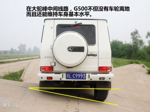

  在爬上大驼峰坡面的初段,G500庞大身躯显得并不太轻松,还需稍多油门才能继续前行,但整个过程的稳定性极好,直至两侧对角坡面最大落差时,G500依旧没有出现任何的车轮离地现象。这全部要归功于非承载式车身的结构了,而在四个车轮全部拥有抓地力时,G500仅凭发动机怠速就能轻松游走于此项目的中间线路。

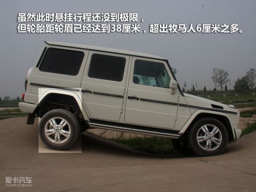

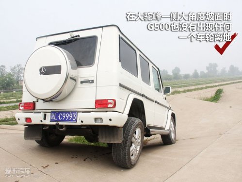

  而换到大驼峰右侧大角度线路时,G500再次让我们见识到了什么才是最强。依旧保持所有差速锁在关闭状态,变速箱处于高速四驱时,G500同样只是在爬上坡面时显得有些迟缓,而一旦稍稍踏下油门,G500就会轻松攀上坡顶。就在车辆行驶至高低落差最大的坡底时,G500凭借着超长的悬挂行程,保持着4个车轮都没有出现离地现象,通过测量车轮外侧与轮眉之间距离达到将近38厘米,相比之前测试中的最长记录保持者牧马人还要长出了6厘米之多。
