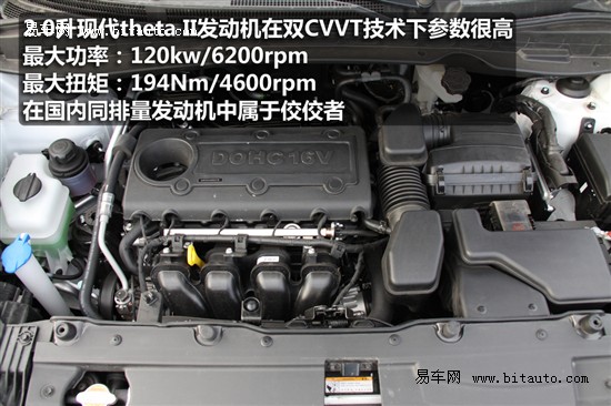

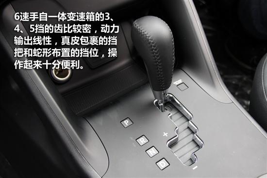

  ix35采用现代2.0和2.4 theta II代发动机,无论从功率上还是扭矩上都有了较大幅度的提升。2.4发动机最大功率128kw,最大扭矩为227Nm,2.0发动机功率更是达到了120kw/6200rpm,扭矩194Nm/4600rpm,在同排量发动机中属于佼佼者。与发动机配合的是6速手自一体变速箱。四驱系统是目前主流的多片离合器式,带有人工锁止功能,锁止时其后轮扭矩平均分配。悬挂为前麦弗逊后多连杆结构,刹车采用前通风盘后实心盘。
  0-100km/h加速时ix35起步姿态几乎没有抬头现象,较硬的悬挂对加速起到了正面帮助,不过2.0发动机的动力对于一般驾驶已经足够了,另外可以看到曲线非常流畅,6挡变速箱换挡非常平顺。
