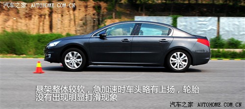

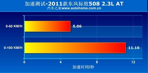

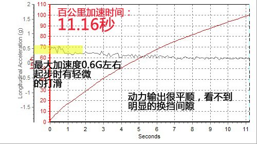

    按理说,整备质量相差无几,且使用了窄胎的508在百公里加速测试中会取得比C5更好的成绩,但是最终的成绩却恰恰相反。508在百公里加速测试中仅取得了11.16秒的成绩,比此前C5的测试成绩还慢了一些,确实有点出乎我们的意料。不过测试环境对于成绩的影响也不可忽视,本次小测试是在35度的高温状态下测试的,炎热的环境会影响发动机的进气效率,不利于取得更快的加速成绩。因此,最终11.16秒的成绩也完全可以理解。
汽车之家 东风标致 标致508 2011款 2.3l自动旗舰版
面面俱到的诚意 测试东风标致508 2.3AT 汽车之家
    508在加速过程中,变速箱的响应和换挡速度都值得称道,动力的输出显得非常平顺,换挡过程动力的中断也不明显。相比于标致在国内服役多年的4AT变速箱,这台来自爱信的6AT让人顿生好感。

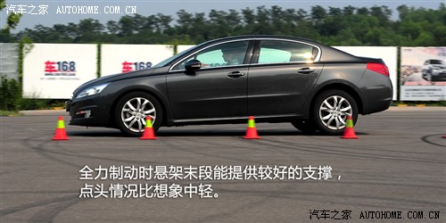

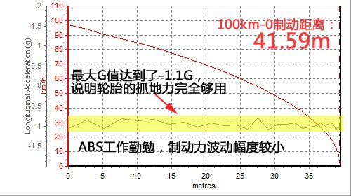

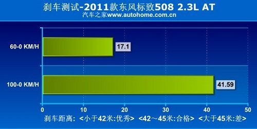

    制动测试部分,508则表现得中规中矩。从图上看,全力制动时508的最大制动力在-1.1G,ABS的工作也勤勤恳恳。宽度只有215mm的倍耐力轮胎提供足够的抓地力,而韧性十足的悬架对于刹车点头的抑制比较充分,因此508的刹车姿态也比预料中稳健不少。不过在多次测试之后,508刹车成绩略有下降,有轻微热衰减的情况,最终508的刹车成绩为41.59米。

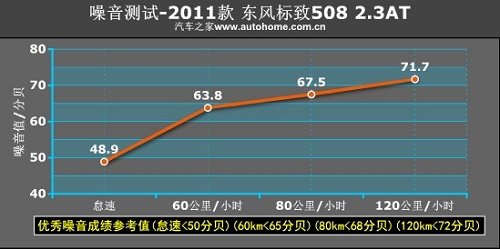

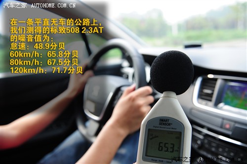

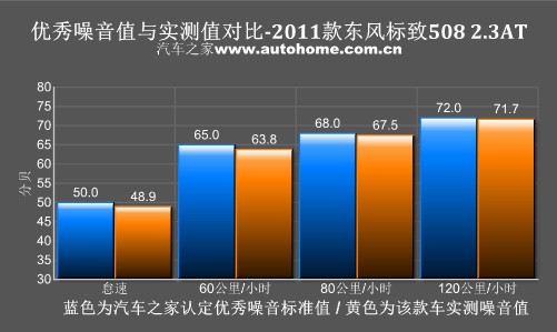

   在噪音测试部分,508也有不错的表现。隔音降噪能力符合这个价位车型的主流水平,比一同测试的君威要安静一些,不过还达不到天籁的那种境界。只是发动机在高转速时噪音稍微有点高,高速时噪音略高,但是其整体隔音水平依然可以获得优秀的评价。

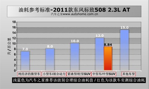

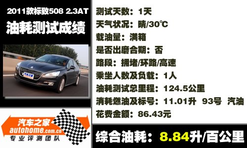

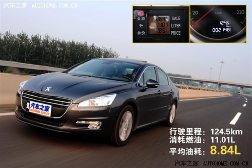

    这次油耗测试我们总共行驶了124公里,消耗燃油11L,最终油耗成绩为8.84L/百公里,的确是个让人很惊喜的好成绩。不过考虑到我们这次测试过程中大部分路段都是畅通的城市环路,而拥堵路段只有不到20%,所以得出这样成绩也不足为奇,而预计如果是日常综合油耗应该在10L左右。
