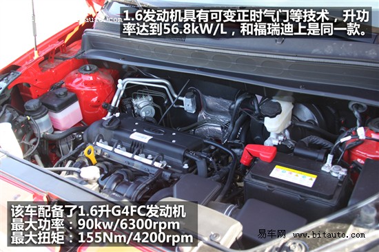

此次测试车辆搭载的是一台1.6升发动机,最大功率90kw/6300rpm,最大扭矩155Nm/4200rpm。这样的高的参数在国内同排量发动机中实属少有,因此起亚将这款明星发动机还放在福瑞迪上面。与发动机想搭配的是一款5速手动变速箱。

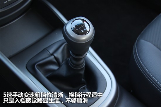

实际驾驶感觉1.6发动机动力十分充沛,油门响应及时。5速手动变速箱挡位清晰,换挡行程适中,只是入档感觉略显生涩,不够顺滑。另外,提拉式的倒档设置可能有些驾驶者还不太习惯。

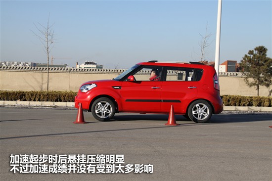

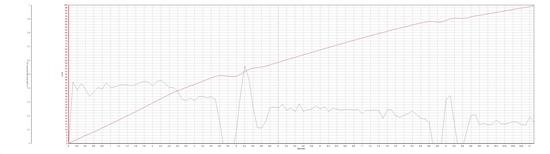

我们测得soul由静止加速到100公里/小时的时间为11.2秒,作为1.6排量的小车这个成绩还算理想,我们看到曲线有两个明显的顿挫点,这是由于换挡造成的。最终在三挡的时候时速达到100公里/小时。如果是更加细腻的手动变速箱成绩应该会更好。
刹车距离为41.19米,最大减速度保持在-0.9G左右,而且刹车曲线很连贯。说明soul的刹车性能不错,205的宽胎对提高刹车性能起到了很大作用。
