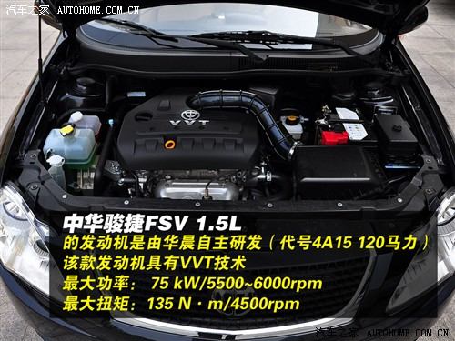

    骏捷FSV目前有两种动力总成搭配,一个是1.5+5MT,另一个为1.6+4AT,今天我们的测试车为前者。该车搭载的动力核心动为华晨自主研发的4A15 1.5L发动机,带有电子节气门,独立点火线圈以及VVT技术;最大功率75kW/5500~6000rpm;最大扭矩135 N·m/4500rpm。在测试之前,我们了解到不少朋友都在等待这款发动机的消息,就是想看看华晨自主研发的VVT技术能有多大本事!首先从经济性开始……

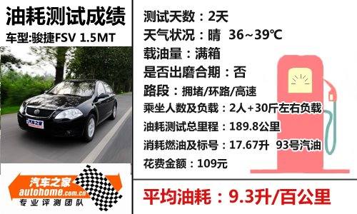

    油耗测试:我们的测试方法是目前最常使用同时也比较准确的方法——那就是一次加满油至瓶口,车辆单程里程清零后开始进行正常的驾驶,之后我们再次把油加满至瓶口(同样位置),这样就能准确的得出这段距离内的综合油耗。
汽车之家 华晨中华 中华骏捷fsv 1.5mt豪华型
    此次我们行驶了189.8公里,包括了城市拥堵,高速公路和环路,全程乘坐2人,负重30斤左右;测试中,消耗汽油17.67L,算下来骏捷FSV 1.5MT的平均油耗为9.3L/100km,听上去有些高……的确,对于1.5排量的车型来说,这个数字看上去是感觉并不低,不过作为一款并未出磨合期的(紧凑型)新车来说也是可以理解的,另外,全程空调下来也属于夏季的大负荷测试效果。

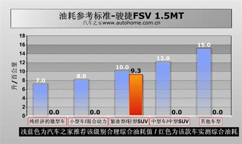

    我们给予的各级别车型的合理油耗参考值(非硬性指标)
    纯经济的微型车:不高于7升/百公里
    小型车/混合动力:不高于8升/百公里
    紧凑型/轻型SUV:不高于10升/百公里
    中型车/中型SUV:不高于12升/百公里
    其他车型:不高于15升/百公里
    <注1:纯硬派越野车、大型SUV、性能跑车、超级跑车,本站不对其进行油耗测试>
    <注2:我们的各级别合理油耗参考值,是以该级别大部分车型为参考。个别非主流车型因尺寸或排量跨级,从而出现大幅度影响油耗成绩的现象,我们另当别论>

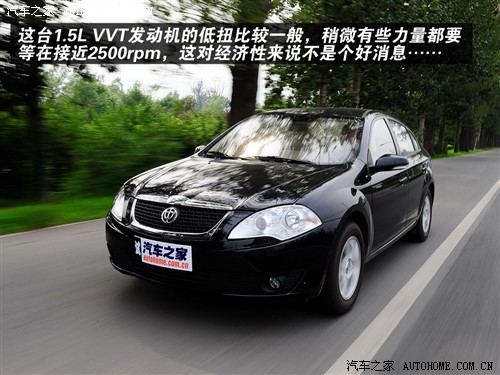

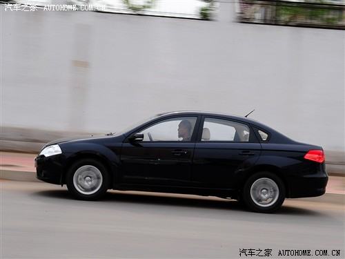

    日常驾驶中,骏捷FSV的1.5L VVT发动机表现比较含蓄,动力输出非常柔和,从起步到加速行驶,踏板的深度基本很难改变加速的力度,基本上属于始终如一,即使有变化也是比较小的,对于喜欢速度感的驾驶者来说并不是个好消息,但如果你对动力要求不高,喜欢稳稳当当的开车风格,那这款FSV 1.5就很适合了,它能够提供的正是这种稳健、线性且温温柔柔的行驶状态。
    基本上,从1500-3500rpm之间的动力反馈变化不大,也就是说油门的反应都比较滞后,只有3500rpm之后,人与车的沟通才会稍微有所改观。既然如此那就完全可以把转速放低些以达到经济驾驶的目的,几天的接触中,感觉2000-2500rpm是这台发动机的合理转速。

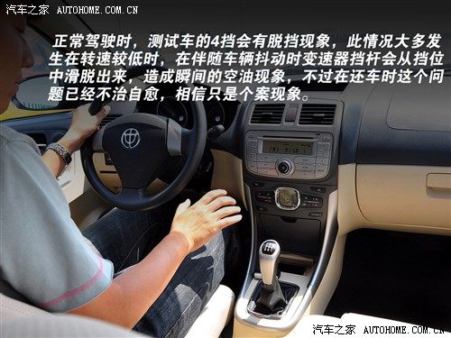

    在体验文章中说到的变速箱问题现在可以揭晓了,或许是新车的原因,在刚拿到测试车时,4挡很容易出现脱挡现象,尤其是在转速偏低行驶时,挡位会在车身轻微抖动后慢慢滑出(前提时,挡位已经挂到位了)。不过这个问题在还车之前不治自愈了,我们认为应该是测试车的个案现象。

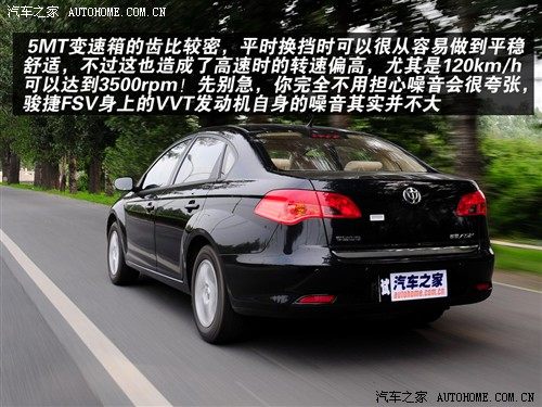

    其实骏捷FSV的手动变速器还是很好使的,各挡位都很清晰!入挡时也较轻松,只不过挡位的吸入感一般,行程也稍微有点偏长。由于变速箱挡位齿比比较接近,因此换挡会非常顺畅,舒服,但问题就是当速度较快时,转速就会偏高,也就是说高速行驶对FSV的经济性并不好。

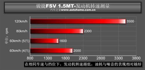

    从发动机转速的工况图上看,80公里时五挡已经达到2300rpm,该转速在城市中行驶基本算是对经济性的考验了,而进入120km/h时,转速能达到3500rpm,已经算是很高了,由此也可以看出FSV的综合油耗为什么不是那么低了。
