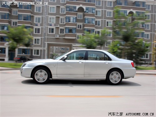

    荣威的驾驶感觉对老罗孚75已经有所变化,是有所柔和,但大体的风格依然保持不变,那就是硬!最明显的就是悬挂方面,整个就像是个“木头腿儿”一样的敲击着地面,声音很奇怪,这种“硬”的感觉有些没道理;尤其过减速带的时候,甚至这种硬会发散,“哗啦”一声就弹开了,仿佛阻尼器拉不住弹簧那个感觉,弹簧的劲儿太大了。
英伦风已经袭来!详细测试上汽荣威750 汽车之家
    油门踏板响应慢,与挡位之间的匹配不是很协调,给人的感觉就是油门踩一点时,车速没有变化,再继续深踩就有些多头了,前蹿的现象感觉不好,如果想尽量避免这种情况,也只能在脚感上适当的多适应一下了。
    同时,还会出现一种现象:当你正常行驶需要收油门时,速度在降下来后随之需要继续加速时,车深会明显顿挫一下;并且在踩刹车降低速度之后,自动挡位不会快速减挡,只有当你再此加油,它才会根据状态进行减挡,这种情况很容易出现在给油的瞬间,挡位高但是转速却很低从而带不动车子的情况,此时,自动挡临时降挡,很容易造成闯挡的现象。

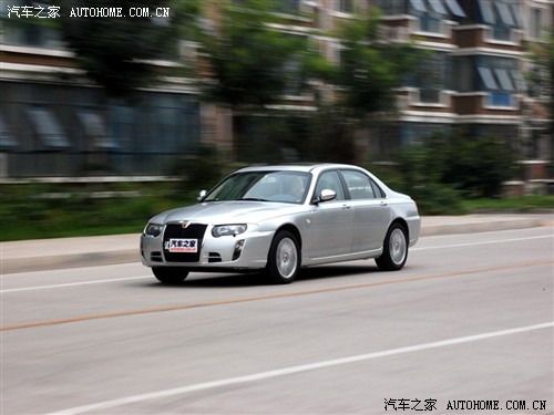

    荣威的方向盘尽管力度属于偏轻的那种,但操控起来的精准度还是比较高的,基本有种“指哪打哪”的感觉,在提高了一定操控性的同时也为驾驶者增添了更多的信心!
    反应直接,注重操控、“硬邦邦”的驾驶感觉是英式车型的特点,这种风格很特别,首先我们会给予肯定,而荣威作为原汁原味的英国车后裔来到中国后,尽管进行了适应性的调教,但对于国内要求苛刻的家用车消费者来说,柔和的悬挂表现、舒适的座椅与轻盈的驾驶感才是上点岁数的消费者所中意的,而在舒适性方面重新定义后的荣威在驾乘方面还是感觉很硬,国人们能否适应么?又愿意去尝试么?对此,我们也报着观望的态度……

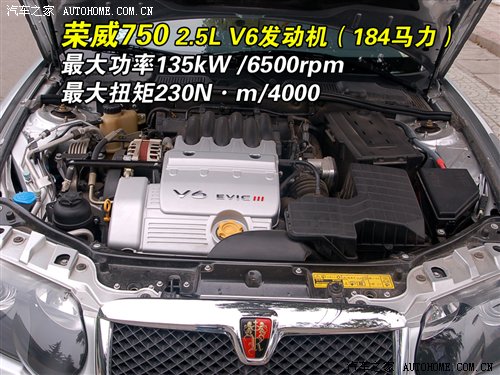

    荣威750搭载的是一台2.5 V6航空级全铝发动机(184马力),具有EVIC-III智能双阀可变进气控制技术,参数上6500转时可达到135kW的最大功率,4000转时可爆发230N·m的峰值扭矩,与罗孚75相比,功率提升了5kW,而扭矩没有变化。
    荣威750的发动机被成为KV6,该发动机也是上汽在原有的MG Rover动力系统上重新开发并研制的发动机。其K系列发动机还曾在LandRover与Lotus等车型上使用。
     另外,荣威750所应用的KV6是国内第一个在发动机内加装凸轮轴减震器的发动机。该装置能把发动机做功时产生的震动减到最低,也就是说把汽车本身最大的噪因来源进行抑制,可大大提高车内的安静程度。
