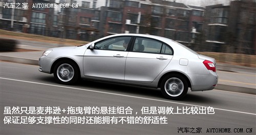

    帝豪EC7悬挂的设计上并不复杂,前麦弗逊拖曳臂算是比较普通的悬挂组合了,但是在调教上似乎颇有心得,软硬程度适中,除了给予车身足够的支撑性,对震动的过滤也是比较到位的。由于悬挂的表现给了我一些信心,于是想要挑战一下EC7的极限操控性。

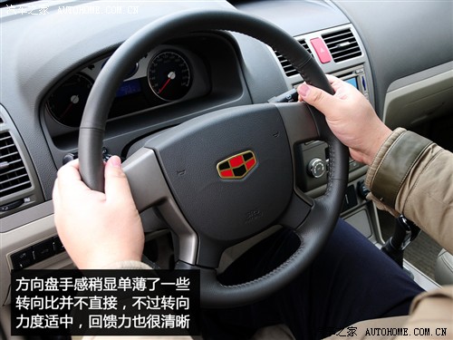

    这里还得说说方向盘,虽然是真皮材质能提高一些档次,但似乎方向盘设计的太细了,握上去手感很单薄。另外方向盘转向系统灵敏度并不高,并且转向比也不够直接,还要力度并不算沉,一只手可以轻松操作,方向盘回馈的力度也很明显。

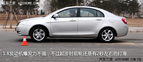

    虽然发动机输出很平缓,没什么爆发力,不过3000转左右的转速起步仍然会让前轮出现2秒左右的空转,之后发动机则按照自己固有的规律将动力平稳的发挥到极致。
    这里我们发现一个小小的问题,就是当你在红线区换挡之后,发动机会切断动力响应,踩下油门毫无反应,而持续几秒钟之后一切恢复正常。我们可以把这种现象理解为变速箱的保护设置,但是对于手挡变速箱来说,这样的保护似乎没什么意义;而如果是变速箱故障的话,我们也希望这是个别案例。
