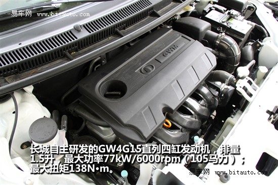

    CVT版的C30与手动档车型在外观及内饰上没有任何区别,发动机与手动档相同,依然采用了长城自主研发的GW4G15直列四缸发动机,排量为1.5L,最大功率77kW/6000rpm(105马力);最大扭矩138N·m。作为一款家用轿车,这台发动机在手动档车型上的表现应该说还是相当不错的,优点是低转扭矩不错而且很省油,缺点是爆发力略显不足。
    同样的发动机,现在换上了CVT变速箱,我个人的感觉是这款1.5L发动机的缺点被放大了。本身CVT变速箱由于技术问题,在传动效率上就会有一定的损失,现在被装配到了一款不以动力见长的小排量发动机上,很有点儿小马拉大车的感觉。总体来说,这款搭载CVT变速箱的C30在动力输出上要逊色于搭载手动变速箱的同配置车型。

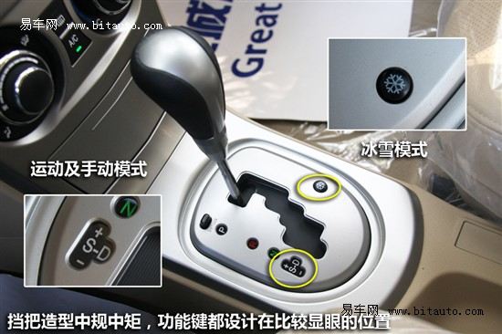

    但是在换档平顺性上,CVT变速箱的优势就显得非常明显。长城为C30的这款CVT变速箱虚拟了六个前进档位,并设置了运动模式,手动模式及冰雪模式。在实际驾驶过程中,这款变速箱换档时的平顺性非常好,即使是调整为运动或者手动模式,高转速换档时出现的顿挫感相对也并不是特别明显。至少在舒适性上,这款CVT变速箱的表现要好于目前市场上大部分的四速或五速变速箱。由于排量较小,所以也基本不会出现CVT变速箱常见的打滑现象。
    显然CVT版C30是一款变速箱调校偏向舒适性的车型,而这也很符合它的市场定位。诚然它的动力输出表现很一般,但判断一款车是好是坏最关键的是它是否与自己的定位相符。显然作为一款价格在5-9万元之间的家用轿车,腾翼C30 CVT版的优势更多是体现在空间、实用性及性价比等方面。所以总的来看这款车还是令人比较满意的。

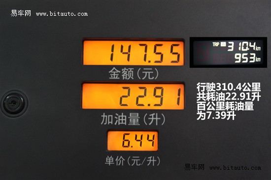

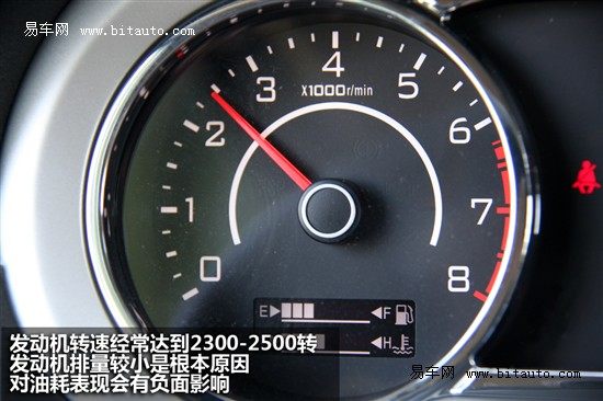

    除了变速箱及车辆的性能表现,另一个我比较感兴趣的问题则是这款CVT版的油耗。从我们之前的测试结果看,手动版C30的百公里实测油耗在七升左右,不过不知道CVT版本能不能有这样的表现。从理论上说CVT变速箱的传动效率一般,C30又多少有点儿小马拉大车的感觉,所以我并不是十分看好它的油耗表现。在正常驾驶过程中,C30的发动机转速一般保持在2300转左右。遗憾的是本次试驾没有设计油耗测试环节,所以只能以后有机会再说了。
