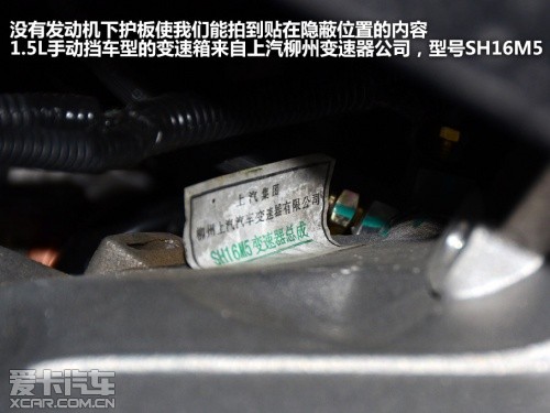

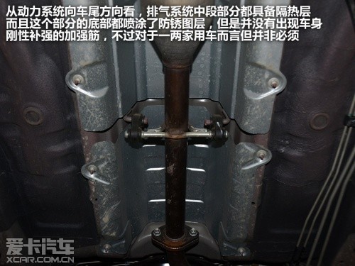

    来自柳州上汽汽车变速器公司的SH16M5手动变速箱与之前科鲁兹所采用的变速箱基本为同款,为了匹配不同的车型和动力系统进行了小幅的升级改进,可靠性没有任何问题,实际使用手感也不错,挡位清晰、顺畅,如果挡位间行程再小一些会更有乐趣。有些偏向驾驶乐趣的车会在车底加装一些加强筋或拉杆,用于增加车身刚性,宝骏630并未对此进行强化。

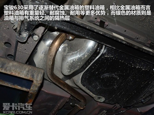

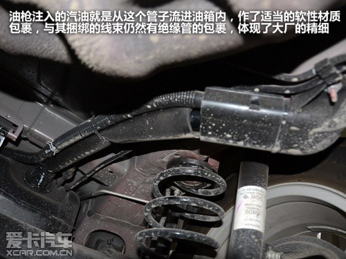

    宝骏630的油箱采用了塑料材质,目前塑料材质因为工艺简单、稳定和轻量化已经逐渐替代原来的金属油箱,但目前国内仍有部分产品使用金属油箱,宝骏630在这方面并不落后。从加油口到油箱的油管使用海绵套包裹,同时捆绑在一起的线束仍然使用了绝缘管包裹,体现出了大厂良好的细节工艺。

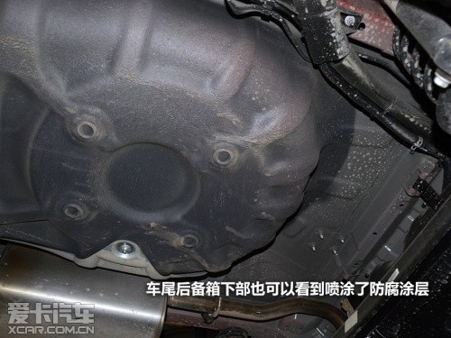

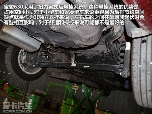

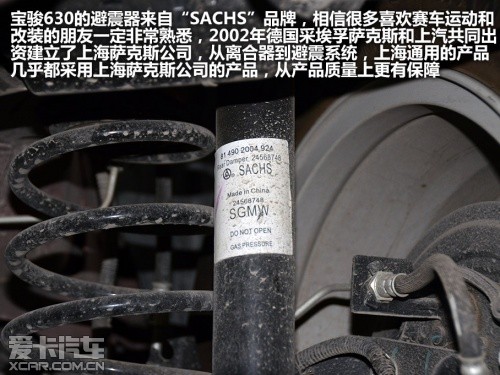

    后扭力梁悬挂系统优势是能够提供最简单和节省空间的特点,对于小型车、紧凑级车而言,可以使车内后排或后备厢空间有最佳的利用率。而缺点也显而易见,颠簸、起伏过程中,两边轮胎会产生一定程度的相互影响,舒适型不及独立悬挂。而运动性方面的差别其实更多要看厂商的调教功力,扭力梁悬挂系统依然能调出良好的操控感受。从2002年采埃孚萨克斯与上汽合资建工厂之后,上汽通用旗下的产品多采用上海萨克斯的产品,从离合器到避震系统都来自这家工厂,有了SACHS的金字招牌,也由此从细节处可以看出,宝骏汽车所采用的零部件共享通用全球采购系统,产品质量无需担心。宝骏630的底盘防腐措施比较到位,基本上在可以使用防腐涂料的地方都进行了覆盖,丝毫没有马虎。
