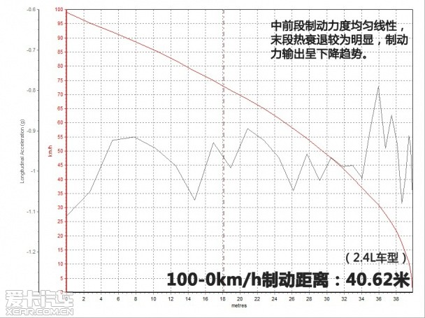

    九代雅阁的制动踏板同样继承了前代线性均匀的设定,中前段制动力比较均匀,后段稍显疲软,但前悬提供了足够的支撑度让其刹车姿态比较从容。最终的制动成绩定格为40.62m。
