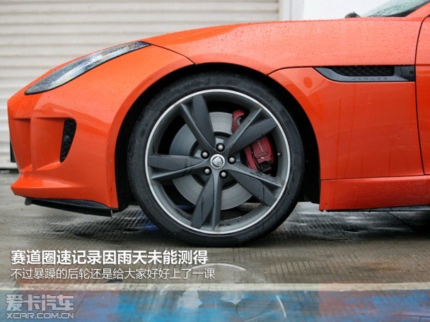

原本笔者想在天马山赛道获得一个F-TYPE的有效成绩,可惜下雨打乱的原本的计划,只有V8的咆哮吸引了众多围观群众,暴躁的后轮甚至给职业选手都上了一课。总体来说,扭矩输出和制动力回馈的不够线性制约了F-TYPE在湿地条件下的发挥,不过也正是这种特性增加了它的可玩性。

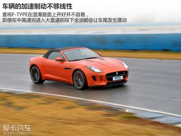

要将F-TYPE在湿滑路面上开好并不容易,即使在中高速完进入大直道前踩下全油都会让车尾发生摆动,在车速较高的情况下,如果没有相当过硬的控车能力,那往往外侧的水泥墙最终会与车身发生接触,所以如何加速出弯,如何给油对于习惯驾驶前驱车的入门驾驶者来说,是需要反复尝试并学习的科目。

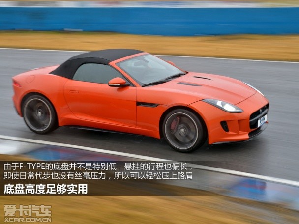

在过路肩的能力方面,由于F-TYPE的底盘并不是特别低,悬挂的行程也偏长,即使日常代步也没有丝毫压力,所以可以轻松压上路肩。不过经过大约半个小时左右的赛道试驾,驾驶过F-TYPE的几位赛车手以及编辑同事都一致认为F-TYPE并不是一台适合赛道的跑车,道路才是它应该去的地方,当然我也认为这与雨天脱不开关系。

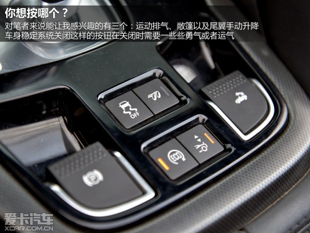

终于在试驾即将结束的第三天,我们带着VBOX和F-TYPE迎来了云开日出,在公布测试成绩之前笔者要先与大家分享一下F-TYPE敞篷状态的试驾感受。首先就是声浪!!!在打开动态模式或手动打开排气管路旁通阀后,激动人心的尾管放炮声就不绝于耳。激烈的噼啪爆响绝对能催发你的肾上腺素,甚至你会故意在3500rpm附近时弹开油门,就为了听那激烈的炸响,这个时候确实能感觉到这台车的可玩性相当之高。因为除此以外,V8本身的浑厚滚水声也是随时激发出来的。
捷豹2013款捷豹F-TYPE
捷豹2013款捷豹F-TYPE
有了这样的声浪表现,你会觉得音响系统真是多余的,而且似乎车喇叭也成了摆设。不过要提醒未来的F-TYPE车主,炸隧道固然有趣,但经过住宅区和学校附近时,还请升档缓行哦。

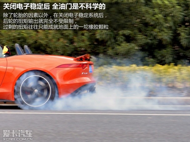

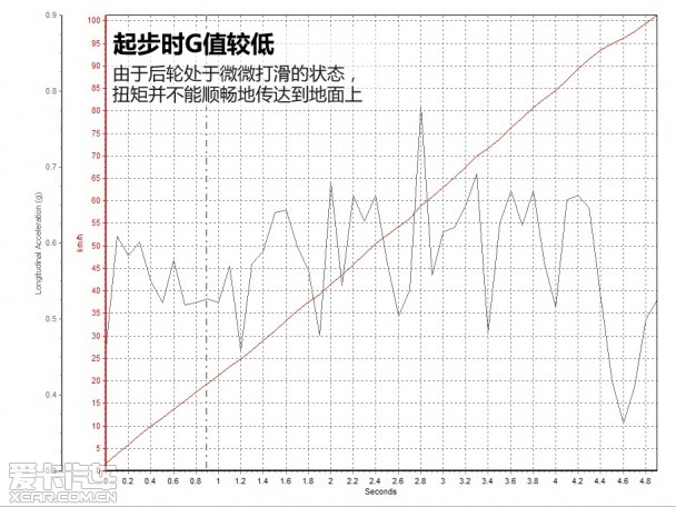

等到地面干透,就到了性能测试的环节。在加速成绩的测定方面,由于后轮状况不佳,0至100km/h加速的成绩为4.83秒,与原厂公布的4.3秒还有半秒的差距。除了轮胎的因素以外,在关闭电子稳定系统后,后轮的扭矩输出就完全不受限制,过剩的扭矩往往只能成就地面上的一坨橡胶颗粒。

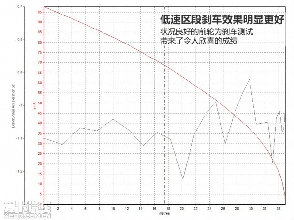

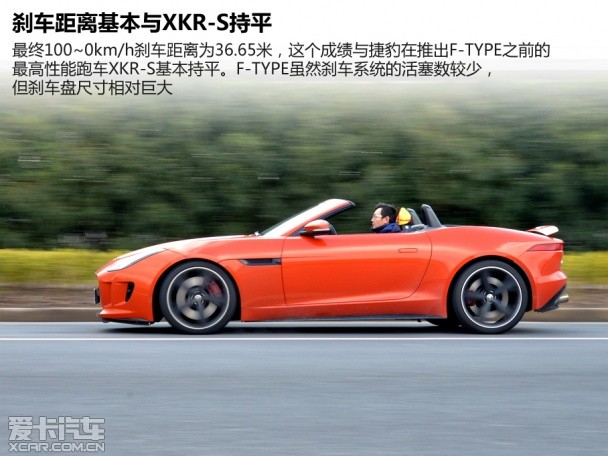

由于前轮的状态较为正常,所以100km/h到0的刹车距离测定相对来说要合理许多,最终成绩为36.65米,这个成绩与捷豹在推出F-TYPE之前的最高性能跑车XKR-S基本持平。F-TYPE虽然刹车系统的活塞数较少,但刹车盘尺寸十分巨大。活塞的数量主要影响的是刹车的线性,而刹车的极限能力则并不直接与活塞数量相关联。
