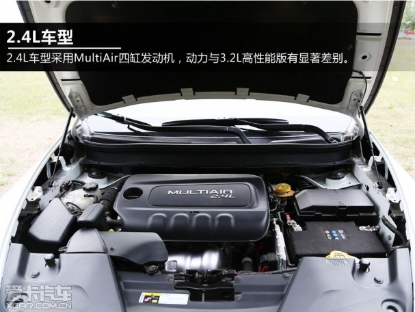

之前在试驾精锐版时,由于是与奥迪Q5 40TFSI做对比,便曝露出精锐版动力不足的问题,至于高性能版是否还让人有这样的遗憾呢?答案是否定的!高性能版采用的3.2L发动机最大功率为200kW,最大扭矩为315N.m,对比精锐版的发动机输出表现,可说有着天壤之别。

在美国市场,这具3.2L发动机是“选用配备”,在“Trailhawk”(美国对于高性能版的称呼)车型上,需要多花1495美金(以1美元兑换6.245人民币计算,约为9936元人民币),才能换上3.2L Pentastar VVT V6发动机。这台发动机的来头可不小,它与曾经连续三年(2011-2013)获得沃德全球十佳发动机的3.6L Pentastar VVT V6发动机系出同源,3.2L发动机是将3.6L发动机的缸径缩小而来(3.6L:96mm,3.2L:91mm),在2014年才正式向市场投放。根据原厂的资料指出,这台发动机可在1600~6400rpm时,发挥90%的峰值扭矩,这也意味着在这段转速区间,可发挥283.5N.m的扭矩,相当强悍。而变速箱还是采埃孚9速手自一体变速箱,与2.4L车款并无二致。

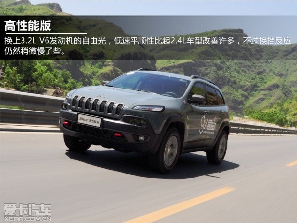

说了那么多配置上的亮点,相信实际的驾驶感受才是众人最关心的,究竟3.2L发动机与9速变速箱的匹配度,能否比2.4L车型更佳呢?我们认为匹配度的确提升不少,但还没到达最完美的境界。在道路试乘环节中,高性能版的动力表现比起精锐版强上许多,不管是起步加速、低、中、高速再加速表现都有更好的表现,不过9速变速箱的降挡反应还是稍嫌慢了点,有时候加深油门,变速箱却始终没有降挡的反应,而在精锐版上较为明显的顿挫感,在高性能版上则是减轻不少。

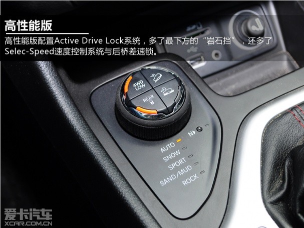

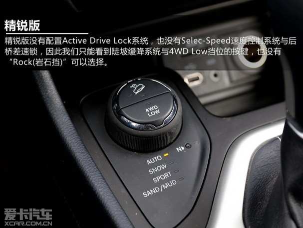

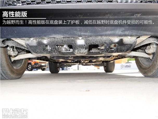

虽然在出发之前,就了解到自由光其实不算是一辆纯粹用来越野的车辆,原厂在设计之初就考虑到大多数人购买SUV,可能永远不会开去越野,但基于Jeep的品牌特色,还是赋予了自由光高性能版相当不错的越野能力。最引人注意的部分,就是配置了Active Drive Lock系统,比起我们之前所试驾的精锐版,多了后桥限滑差速锁,只需要按下挡把前的差速器锁止按钮,就能大大减低后轮空转的现象,而一般情况下,当车辆侦测到轮胎空转时,则会藉由刹车来抑制轮胎空转,强迫动力输出至另外一轮。
值得一提的是,自由光上的四驱系统在平时主要为前轮驱动,这是为了要节省发动机的负担,提升燃油经济性。

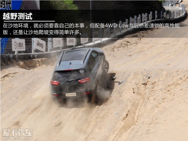

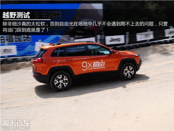

上了水泥坡之后,接下来的细沙土坡都得靠驾驶者自行掌握油门,此时还是选择4WD Low与继续开启后桥差速锁,在这个环节中,几乎时时刻刻都要地板油,这与我们以往参加试驾活动,教练总是希望放慢车速有相当大的不同。在松软的沙地上,自由光高性能版还是保持相当的循迹性,一直到第七个坡,跑道状况实在过于松软,才阻止我们继续往上。逼不得已,只得倒车脱困,不过在这个角度不小的坡上,要倒车还是一件令人有些害怕的事情,幸好陡坡缓降功能让斜坡倒车不是一件太难的事情。此外,陡坡缓降功能在前进时也具有可调节速度的功能,通样利用挡把操作,但只有五挡可用。
