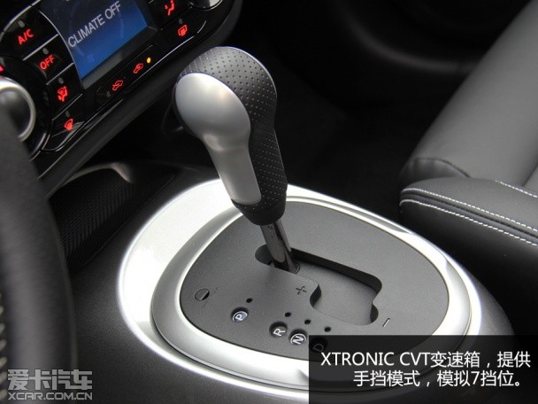

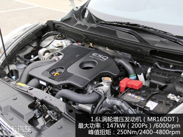

    我们拿到的这台试驾车搭载型号为MR16DDT的1.6L涡轮增压直喷发动机,最大功率147kW(200Ps)/6000rpm,峰值扭矩250Nm/2400-4800rpm。与之匹配的是XTRONIC CVT变速箱,提供手挡模式,模拟7个挡位。

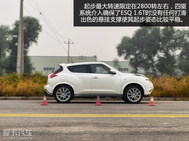

    也许是日常驾驶过程中CVT变速箱表现过于柔顺的缘故,在进行加速测试之前我和我的同事都有些低估了这辆ESQ 1.6T的加速能力。关闭VDC车辆动态控制系统,将油门踩踏到底,变速箱保护程序将起步最大转速限定在2800转左右。尽管是在峰值扭矩输出的状态下完成起步,但四驱系统的介入还是确保了ESQ 1.6T起步时没有丝毫的打滑,同时出色的悬挂支撑性也确保了其起步姿态足够平稳。

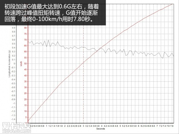

    CVT变速箱让ESQ的全段加速过程如预期般线性,在车内很难察觉到有多强烈的加速G值,最终反馈给我们的加速曲线图表显示其加速最大G值在0.6G左右,但随着转速跨过峰值扭矩转速平台,加速G值开始逐渐回落,但回落过程比较漫长且平缓,加速曲线逐渐趋于稳定;车速即将破百时转速也已上升到6000转左右。最终ESQ 1.6T的0-100km/h加速仅用了7.80秒。另外需要说明的是,尽管这台ESQ 1.6T车型提供了驾驶模式选择功能,但我们在实测过程中,以normal和sport(按照英菲尼迪官方介绍,不同驾驶模式间在节气门开度及转向力度等方面存在差异)两种模式分别测试加速,反映到最终成绩上却并无特别明显的差别。

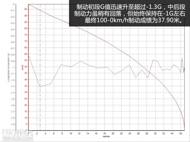

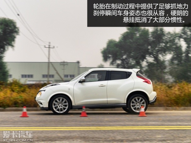

    ESQ的制动成绩同样很出色,并且制动力的输出也很均匀,初段迅速提升至超过-1.3G,中后段制动力度虽然稍有回落,但也始终维持-1G左右。而马牌CSC5轮胎在制动过程中牢牢紧贴地面,为车辆提供了足够抓地力。同时刹停瞬间车身姿态也很从容,硬朗的悬挂抵消了大部分惯性,让ESQ并没有出现特别夸张的“点头”现象。最终制动成绩锁定为37.90米,非常出色。
