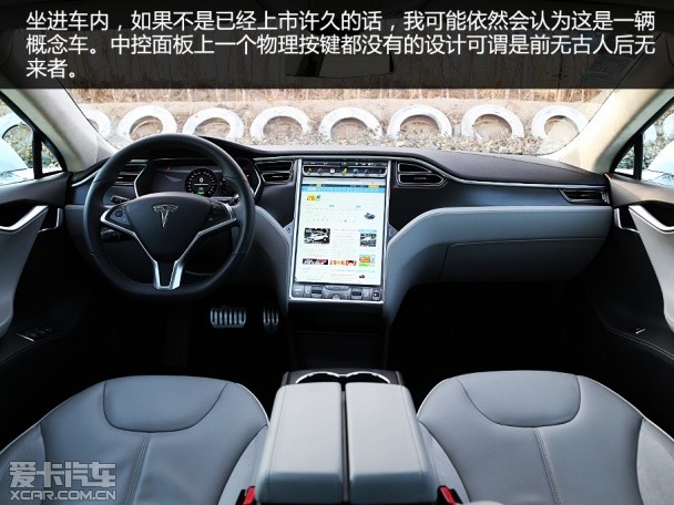

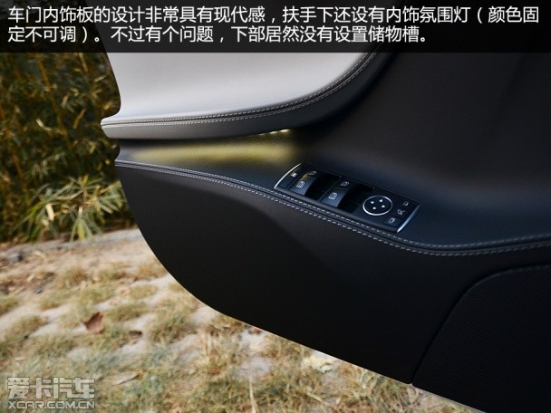

如果说外观的设计不能最大限度体现它“未来”属性的话,那么进入到TESLA MODEL S的车内你会发现,这是一种在量产汽车中从未采用过的设计方案。在它刚一上市的时候,所有人都被这个近似概念车的内饰风格所折服。

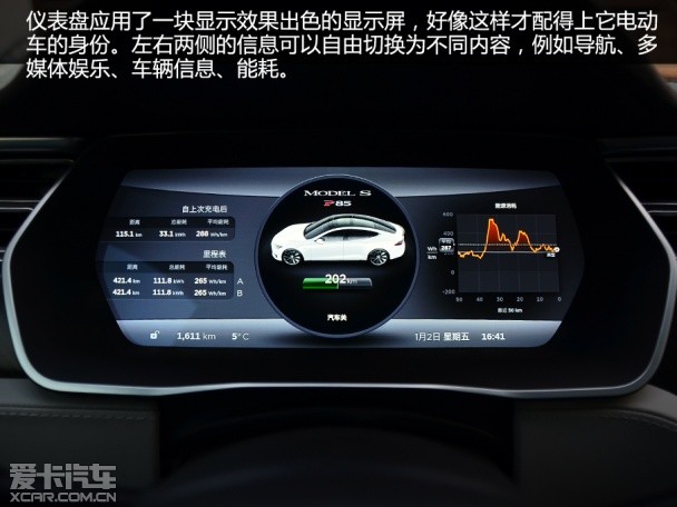

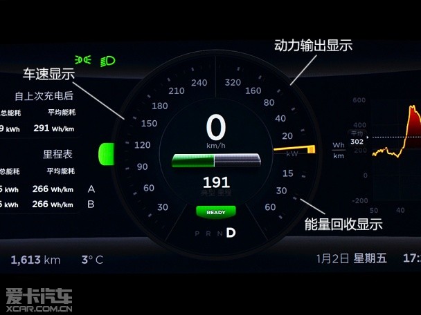

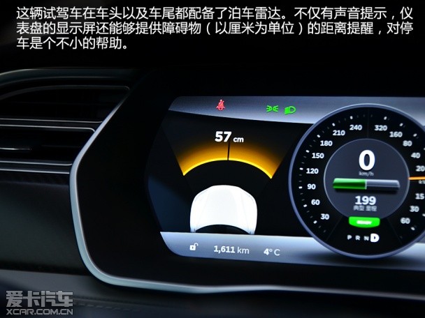

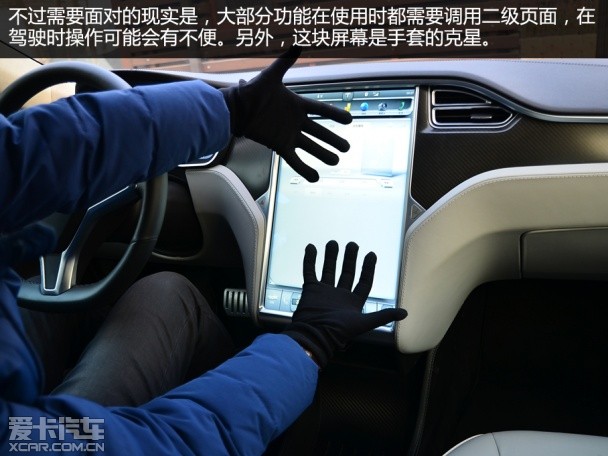

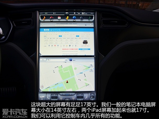

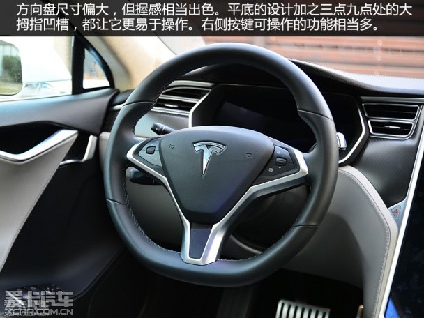

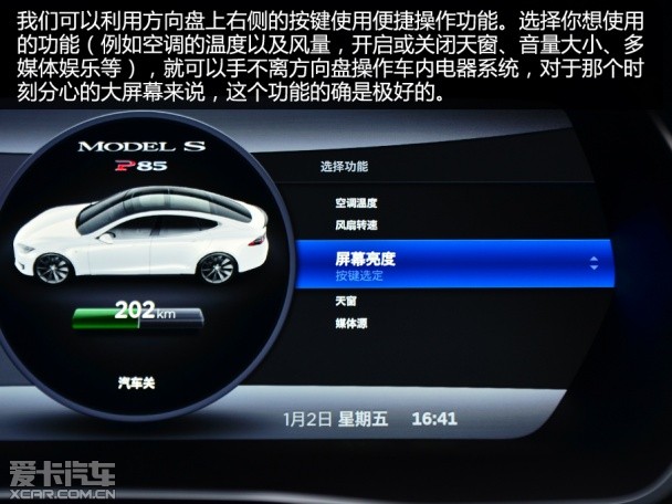

仪表盘应用了一块分辨率和色彩度表现都很出色的显示屏。除了一般我们常用的车速、能量输出、续航里程等等信息外,我们还能通过它控制车内的部分电器系统。可能在开发之初,设计师就考虑到了那块中控大屏在行车时不便于操作的特性,这样一来,我们就可以通过方向盘上的按键以及仪表盘进行部分常用电器系统的操作。

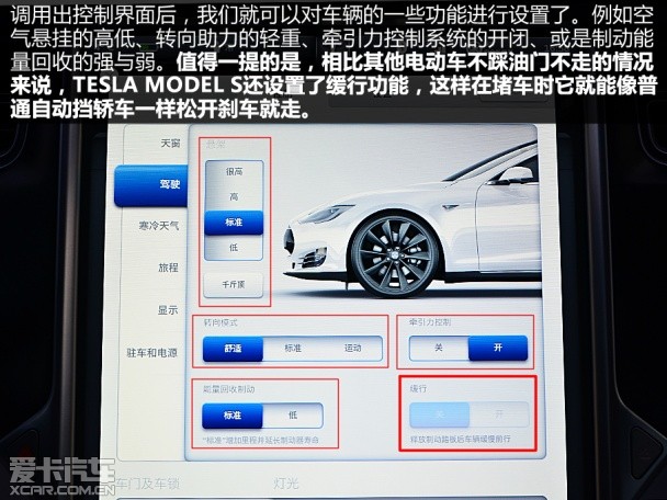

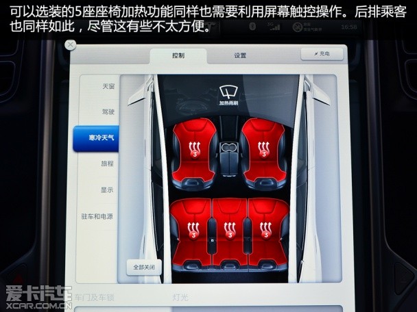

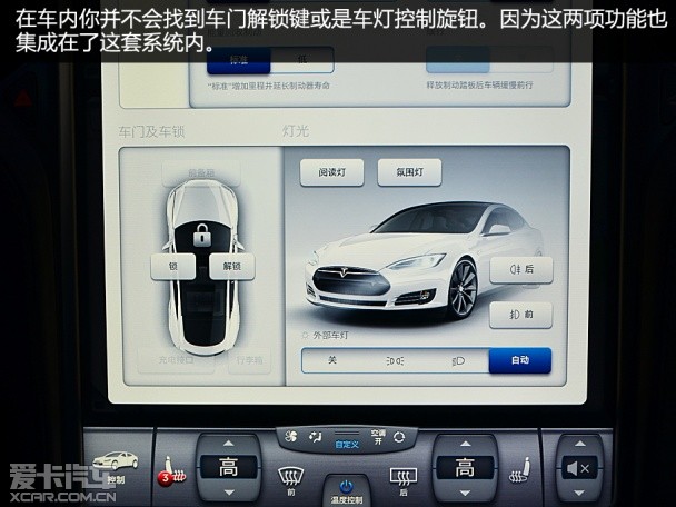

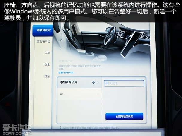

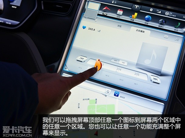

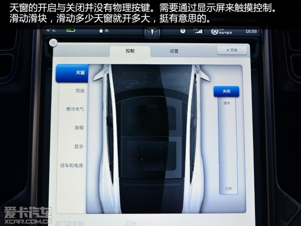

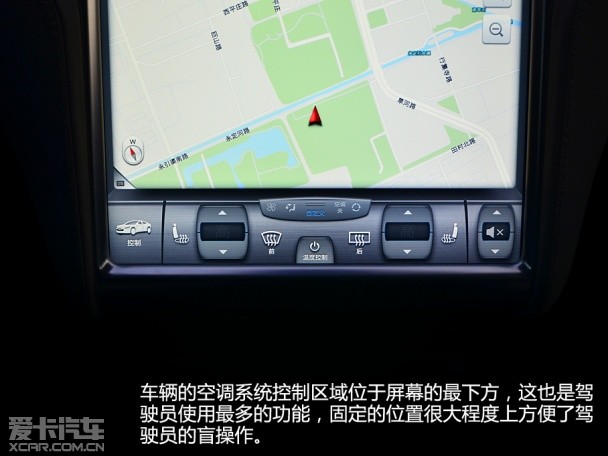

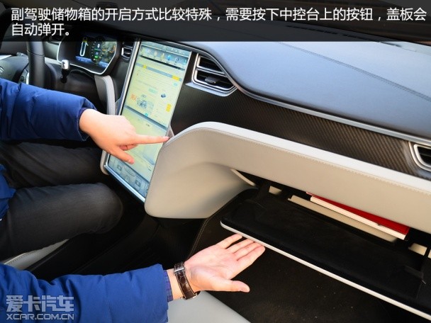

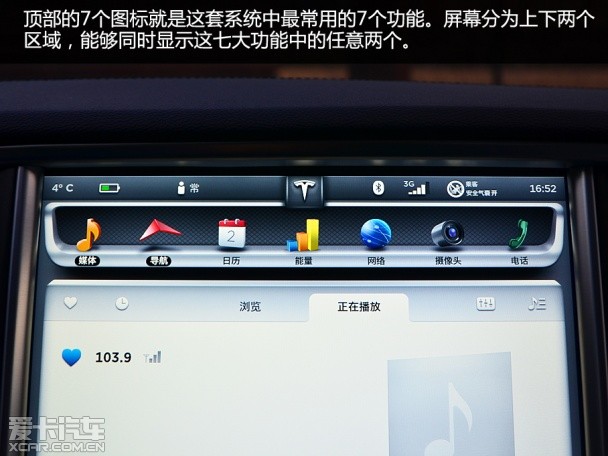

这可能是汽车史上最大功能最全的中控液晶屏。与传统的汽车中控显示屏不同的是,TESLA MODEL S上的这块显示屏还承担着整车电器操作面板的功能。车上几乎90%的功能都需要通过这块显示屏来操作。举个最典型的例子来说,一般车上的天窗在这里是需要滑动屏幕上的滑块进行开闭。

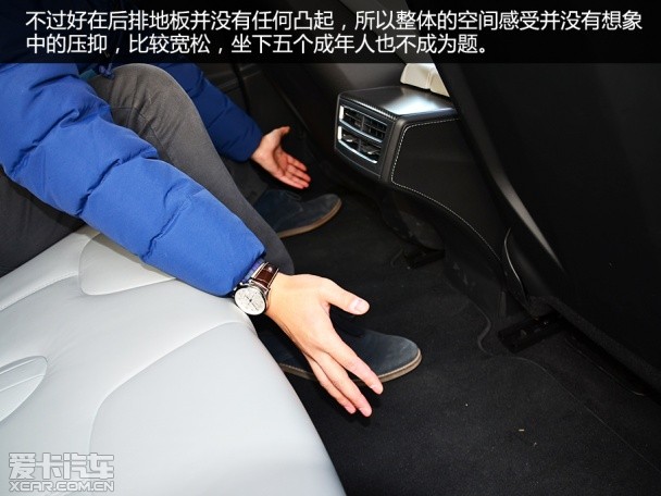

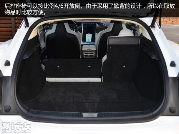

接下来我们看看TESLA MODEL S车内乘坐以及空间方面的表现。座椅的样式较为运动,包裹力也很出色,只不过座椅的头枕不可单独调节。另外比较特殊的是,它设置了三个独立的后排座椅。由于没有了传动轴或是排气管路,后排地板非常平整,很大程度上营造了更加充裕的后排空间。

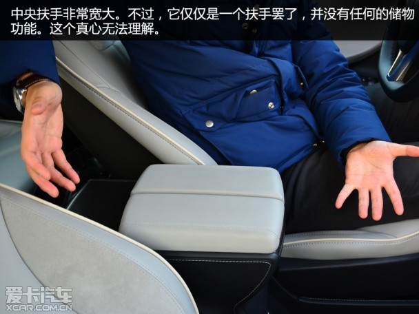

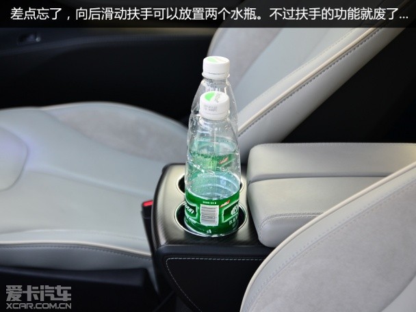

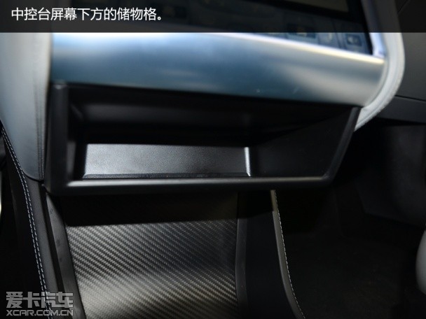

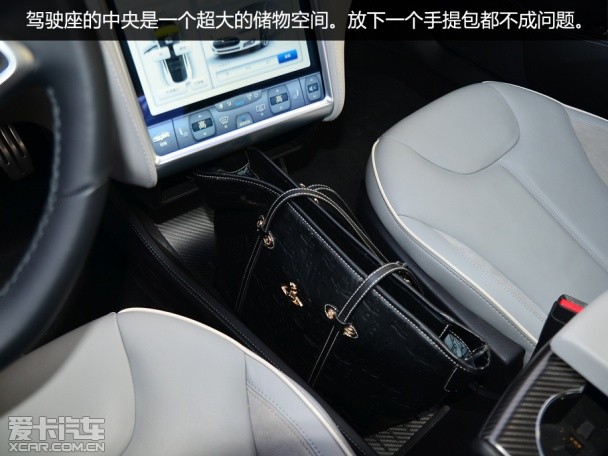

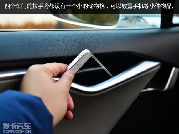

车内的储物空间表现比较另类,虽然储物格并不多,但有些储物空间出奇的大。中央扶手能够提供良好的支撑,不过并不能开启用来储物的确比较奇怪。同时,由于没有了发动机的牵绊(电动机位于车尾的下部),在拥有后备厢的同时,它还拥有一个储物空间非常可观的前备厢。

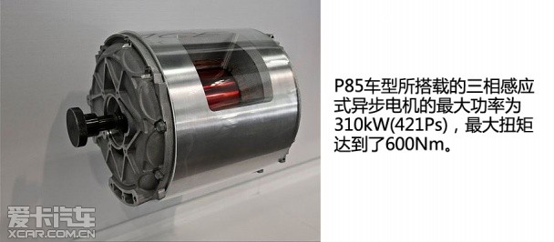

TESLA MODEL S共有三个型号,按照电池组的容量分为60千瓦时、85千瓦时以及85千瓦时性能版三种。而我们今天测试的是性能最强的P85车型。它的动力来源是一台可输出421Ps的三相感应式异步电机。电机的安装位置位于后轴上,动力输出会直接传递给后面的两个车轮。

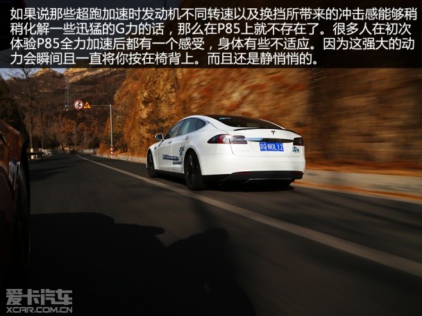

一台可瞬间输出600Nm扭矩的电动机能够带来什么样的驾驶体验呢?哪怕是行驶途中深踩油门,245的大宽胎也无法Hold住这强大的扭矩,打滑是常有的事儿。北京寒冷的天气让轮胎和地表温度都比较低,这让我在这几天的驾驶中看到最多的仪表指示灯就是电子稳定系统。加速的表现非常线性,力道也非常之猛。没有了声浪的配合,如此迅猛的加速力道多少让人有些不适应。

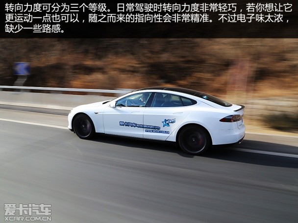

车辆的动态表现跟它的块头丝毫不成正比。非常灵巧的转向能够带来优异的操控感。空气悬挂的回弹速度也并不慢。分三级可调的转向力度可以兼顾日常驾驶以及激烈驾驶,缺点是车辆的转向半径有些大。

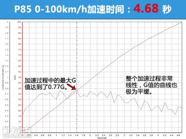

百公里加速测试对于P85来说是一件非常轻松且简单的事情。不用考虑什么弹射起步,发动机转速,挡位选择。一切完全交给这个可以瞬间输出全部动力的电机就好。相比较于我们在美国测试的P85车型,这次的测试成绩要比美国的测试成绩慢了0.23秒。

编辑点评:我们暂且先不讨论有关于充电的问题。单就产品本身而言,这款P85车型的表现确实非常出色。炫酷的内饰风格加之17寸的超大触摸屏让你坐进车内就能马上感受到这股来自未来的味道。不过触摸屏在驾驶时的不便操作仍然是一个不可回避的问题。驾驶感受是它最突出的特点。强大的电动机能在瞬间爆发出强劲的动力,优秀的底盘调校也让它拥有了出色的行驶质感。

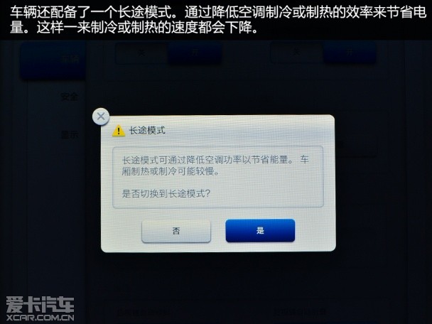

其实我们大可不必担心TESLA MODEL S的续航里程问题。相较于一般电动车一二百公里的续航里程而言,TESLA MODEL S拥有400公里的续航里程。这样的续航里程完全能够让你在城市中自由穿梭,而不必担心每天都要充电的问题。而且现在所有的超级充电桩完全是免费对用户开放,基本上充半小时就足够一次使用了。不过目前相比自主品牌的电动车而言,特斯拉并不能够获得政策上的倾斜,高昂的价格也并不能让它迅速普及。这的确是一个比较严酷的现实。
