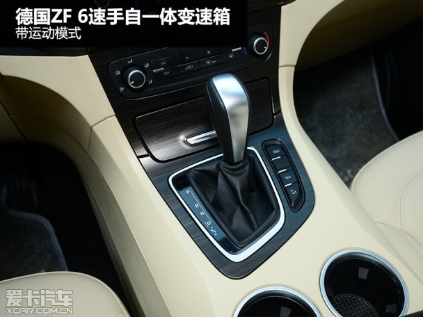

    与发动机匹配的是来自德国ZF的6速手自一体变速箱,就连挡把的造型都与宝马曾经的机械挡把设计一样。而近些年宝马N20系列与ZF的匹配可靠度给大家留下了深刻的印象,相信这套“N20+ZF”的组合也会有个出色稳定的表现。

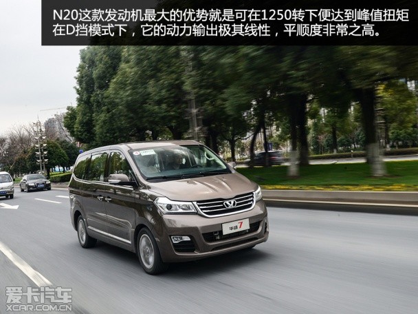

    这款N20发动机在宝马车型上出现的几率很高,在经过BMW的技术指导和麦格纳斯太尔的调校下,它在数据上甚至已经超过了现款宝马25i发动机。而这款发动机最大的优势就是可在1250转下便达到峰值扭矩(比宝马自己的1350转还要早),基本全转速内都是涡轮的工作范围,并且它采用单涡轮双涡管设计,几乎不存在迟滞现象。在D挡模式下,它的动力输出极其线性,平顺度非常之高。

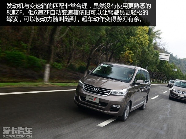

    发动机与变速箱的匹配非常合理,虽然没有使用更熟悉的ZF 8速。但ZF 6速自动变速箱依旧可以让驾驶员更轻松的驾驭,可以使动力随叫随到,超车动作变得游刃有余。变速箱的平顺表现使换挡基本感受不到任何冲击,甚至感觉不到换挡的动作。宝马与ZF似乎早已形成这种超乎想象的平衡感,而这也正是这套动力总成的精髓所在。

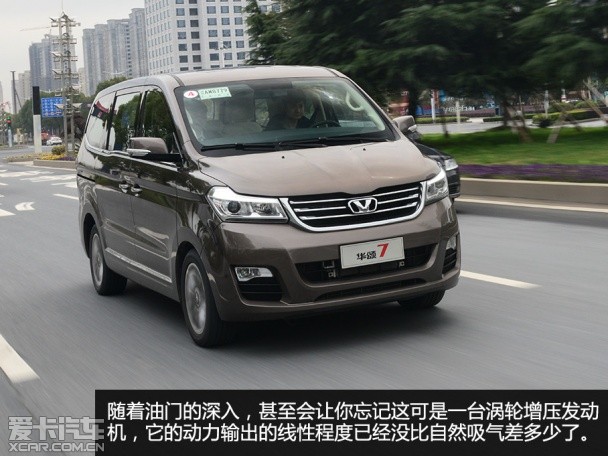

    随着油门的深入,甚至会让你忘记这可是一台涡轮增压发动机,它的动力输出的线性程度已经没比自然吸气差多少了。初段加速几乎可以秒杀目前市场上在售的很多MPV,而在中段加速也比较有力,在60-70km/h的时速时持续深踩油门,油门的变化会让变速箱迅速降低一到两个挡位。

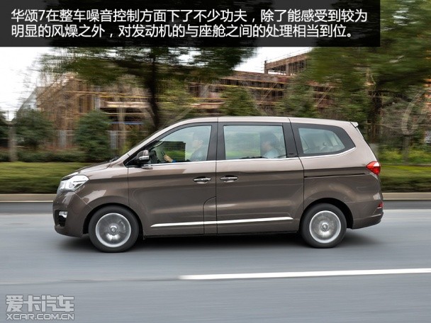

    由于MPV的造型特征华颂7采用了短车头设计,而N20系列发动机又是纵置的,所以它要比一般MPV需要更大的机舱空间,而最后得来的效果自然是驾驶员与发动机的距离更近了。但华颂7在整车噪音控制方面下了不少功夫,除了能感受到较为明显的风燥之外,对发动机的与座舱之间的处理相当到位。

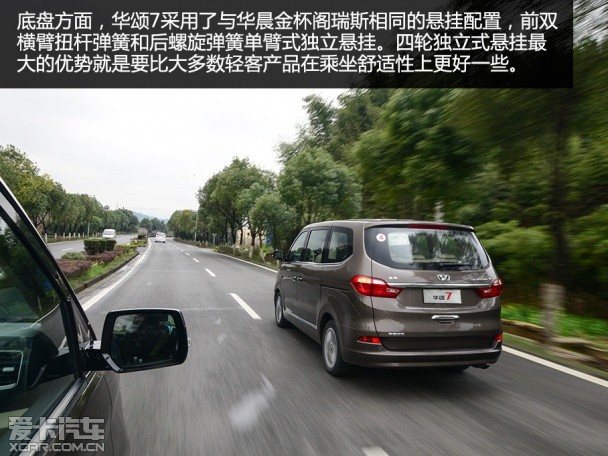

    底盘方面,华颂7采用了与华晨金杯阁瑞斯相同的悬挂配置,前双横臂扭杆弹簧和后螺旋弹簧单臂式独立悬挂。四轮独立式悬挂最大的优势就是要比大多数轻客产品在乘坐舒适性上更好一些。不过调校之后整体给人感觉偏硬,欠缺韧性,过滤路面震动还不够及时。尽管这样,在多弯路况下仍然能感觉到支撑不够理想,车身也有明显的晃动,这应该是和华颂7的自重偏高有很大的关系。
