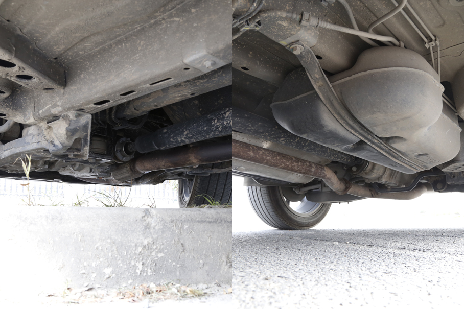

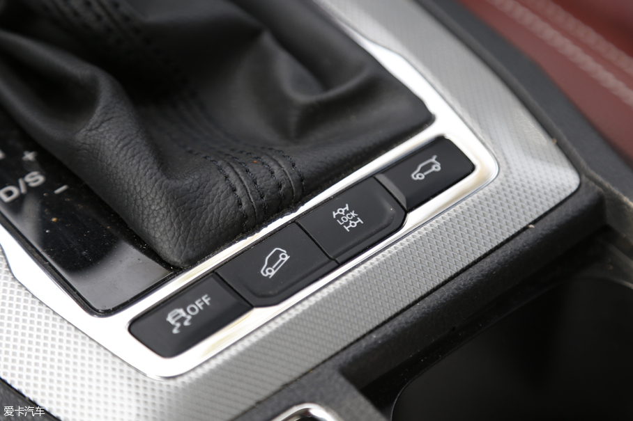

  RX5四驱车型的中央差速器为多片离合式结构,而前后桥都是开放式的差速器,理论上后轮可以获得最多50%的传动力,前轮可以获得50-100%的传动力。中差多片离合器的结合和分离完全靠电子系统控制,当然有的四驱也可以手动锁死,比如RX5便支持低速状态下的中差锁死。这样的电子限滑式差速器在许多城市SUV车型中运用的较为广泛。
上汽荣威2016款荣威RX530T四驱车型的四驱形式为多片离合式结构,前后桥都为开放式的差速器,理论上前轴可以获得50-100%的传动力,后轴最多可以获得50%的传动力。
  如果当车辆只有一侧(一个)车轮有附着力的时候,车辆几乎是不能脱困。即便是前后各有一侧(一个)车轮有附着力的情况下,有附着力的车轮也必须是通过前桥或者后桥的电子限滑装置来获得有限的驱动力,限滑效果并不明显。所以搭载多片离合式中差的四驱价值更多在公路上体现。
上汽荣威2016款荣威RX5电子差速锁可以将前后桥的传动力分配锁定在50:50,但限滑的原理还是依靠电子系统,无机械锁。

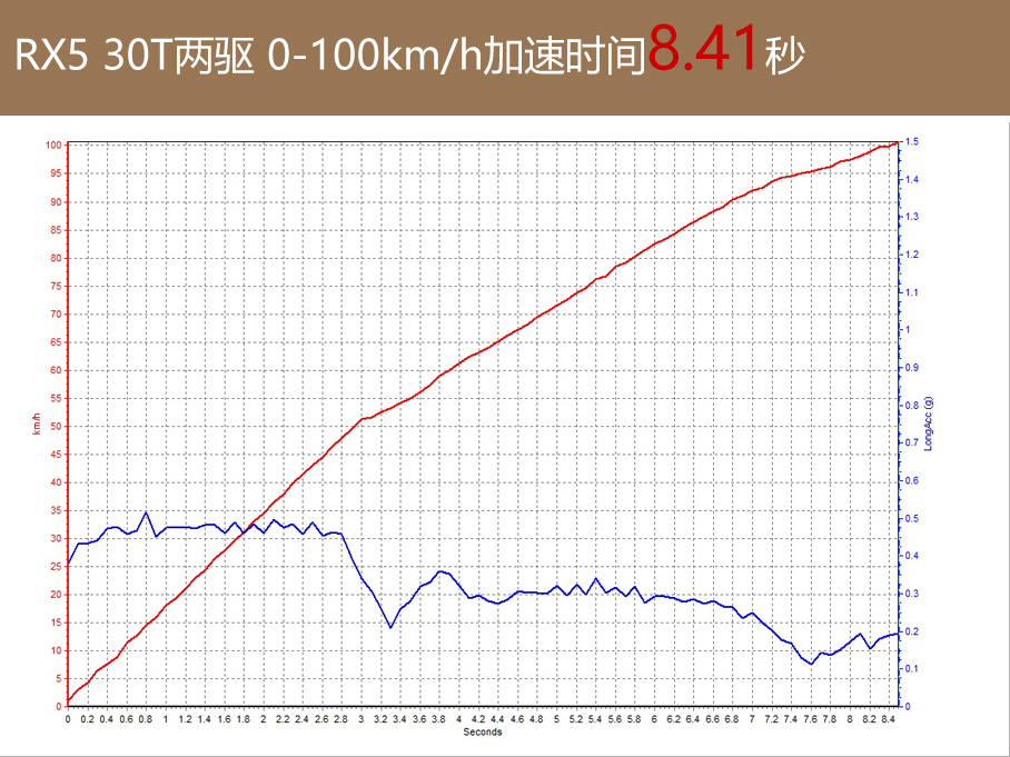

  在实际的同场测试中,RX5的四驱车型加速成绩会更稳定,但是双离合的保护更多,弹起时发动机的转速一开始可以短时间内可以升至三四千转,但是持续时间很短就会回落,即便是高转的时候松掉刹车,变速箱也会“等待”转速落到两千多转之后才会起步。而两驱车型的保护小很多,完全可以用三千多转进行起步,但毫不意外的是起步在前轮烧胎中完成,反而会影响到最终的加速成绩,将转速稳定在两千多转起步可以完成最好的加速。
上汽荣威2016款荣威RX5四驱车型的百公里加速虽然更快,但是因为双离合变速箱的保护比两驱车型更高,所以起步动作的开始多数时要比两驱车型慢一拍。
  但是在同场竞技下,四驱车型因为变速箱的保护需要转速回落才可以完成弹射起步,反应速度不如两驱车型来的干脆利落,两驱车型是说走就走。
  四驱车型因为在起步状态下四条轮胎有足够的抓地力避免车轮打滑,从四驱和两驱车型的加速测试的G值也能反映出这一点,四驱车型在1挡的时候加速度明显更大。所以实测的0-100km/h的加速测试中,四驱车型最终成绩比两驱车型更快。

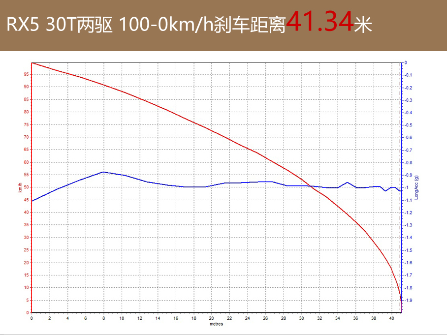

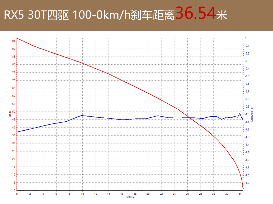

  实测的刹车成绩四驱车型表现的很突出,百公里的刹车距离为36.54米,这样的成绩甚至比主打操控的轿跑车型还要更优秀。不过两驱车型的刹车成绩则比较中规中矩,最好的成绩为41.34米,属于及格线之上的成绩。
