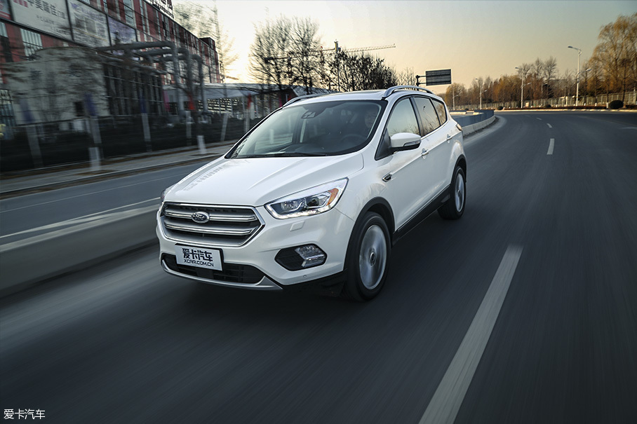

    这辆全新翼虎1.5T车型相比于我之前试驾过的2.0T车型,并没有感觉到很明显的动力不足,1.5T发动机所提供的动力响应要比我想象中的好。整体底盘悬挂调校方面,全新福特翼虎相比于其他该级别车型,更加倾向运动化一点。在舒适性与运动性的取舍中,全新福特翼虎基本能够做到7/3开。
全新福特翼虎1.5T发动机的动力响应比我想象中的要好,并没有明显的动力不足现象。而油门踏板的调校也比之前的产品更加线性。

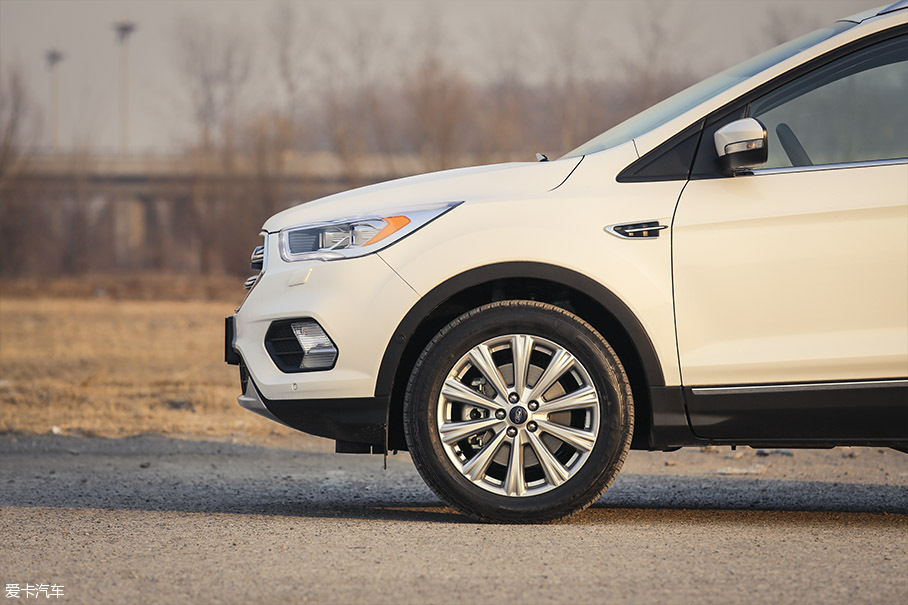

全新福特翼虎全新福特翼虎整个底盘悬挂虽然总体上还是以舒适性为主,但是会比其他竞争对手多了一些运动性能。
全新福特翼虎悬挂部分的回弹十分到位,而对于车辆侧倾的支撑也比某些日系SUV高出了不少。
全新福特翼虎在变速箱和发动机的匹配上,还是存在一定的响应时间,当然我们并不能将其称之为迟钝。在响应速度上我认为其比2.0T车型更好一些。

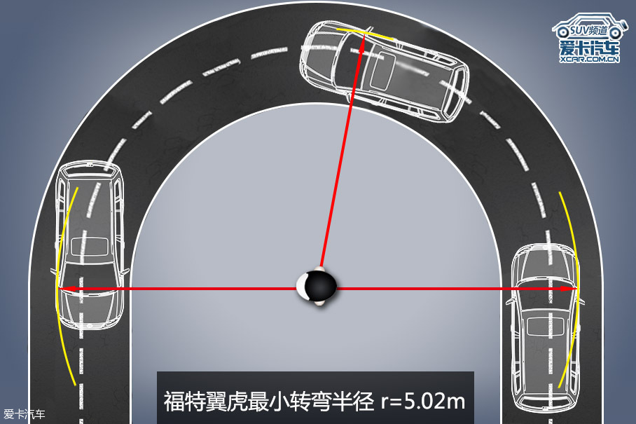

    车辆在转弯半径上也很有优势,鉴于全新福特翼虎这样的车身长度,其5.02m的最小转弯半径可谓是相当出色的成绩了,比东风日产逍客这样尺寸更小的车型都要出色。

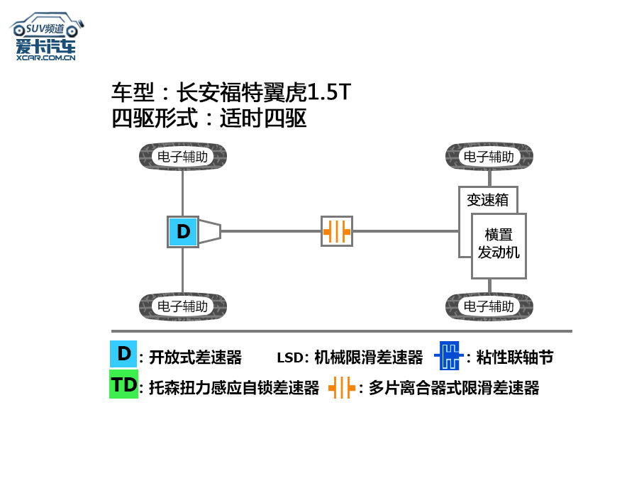

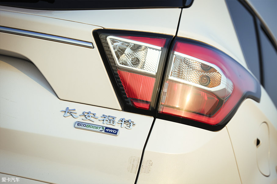

    全新福特翼虎不仅在2.0T车型上标配了四驱系统,也在1.5T高配版车型上同样配置了四驱系统。这种设计可以给予消费者更多的选择空间。驾驶者对全新福特翼虎四驱系统的参与度很低,在车内几乎找不到什么和四驱系统相关的按键。整个四驱系统都是由车载电脑控制、自动工作的。
全新福特翼虎
全新福特翼虎关于全新福特翼虎的四驱系统,驾驶者的参与度很低。我们在车内几乎找不到什么直接控制四驱系统的按键,整套四驱系统都是由车载电脑直接控制。
    就四驱系统本身而言,这是一套由多片离合中央差速器所组成的适时四驱系统。这种基于横置前驱平台的四驱系统最多可以向后桥传递50%的发动机动力,而在正常行驶时,车辆前桥会获得100%的动力。车辆前后桥都配备了开放式差速器,所以轮间的限滑工作就只能交给电子辅助系统了。

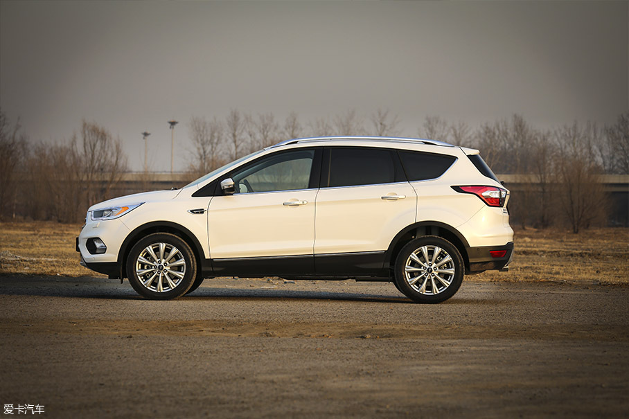

    全新福特翼虎的越野性能只能算作城市SUV水平,首先我们并没有看到车辆有什么特殊的越野配置,并且车辆的接近角、最小离地间隙也只能应付一些普通的烂路。如果将全新福特放在紧凑级城市SUV中进行比较的话,那么我想车辆电子辅助系统应该会是比较有优势的地方。
全新福特翼虎在满载情况下,全新福特翼虎最小离地间隙为180mm,而在空载情况下这一数据变为200mm。可以说这样的数据是大多数城市SUV所共同的选择,足以应付一般情况下的烂路,
全新福特翼虎全新福特翼虎23°的接近角应该还算是不错的数据,如果只是城市路况、爬爬路肩的话应该不会有问题。但如果真的放在相当复杂的非铺装路面下的话,则需要时刻小心拖底的风险。

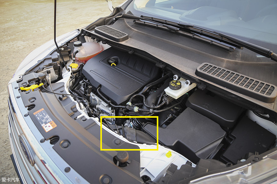

全新福特翼虎全新福特翼虎的进气口位于发动机舱前方,水平位置大约在“Ford”车标下沿位置。根据我们测量,全新福特翼虎的进气口高度为83cm。
